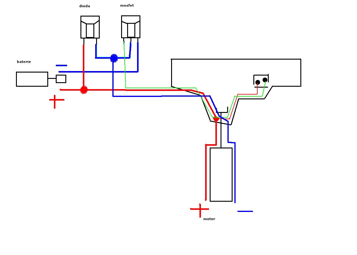

Zdraví.
Dělám si spínání pomocí mosfetu do zbraně M4A1 RIS. Při instalaci kabeláže jsem se zasekl na mrtvém bodě, doslova jsem zamrznul.
Mám v plánu mít mosfet v predbažbí, kde mám spoustu prostoru. A baterku mám v pažbě crane-ctock.
Když jsem si zkoumal kudy mám jít kabeláží tak sem nebyl schopnej dojít na to jak ji mám udělat tak aby byla ve zbrani.
A hlavně jak ji mám vyvést z mechaboxu. Našel jsem jeden prostor ale pak sem se zasek a nemám ponětí jak mám jít dále.
Na obrázku sem zaznačil nově připájený kabel. Netuším zda jsem na dobré cestě či musím jít s kabeláží jinudy.
EDIT/ aha už se v tom orientuju...z předpažbí do těla pudou celkem 4 dráty
Kde budou 2 s tlouškou 1,5mm2 (s barvou červená), 1 bude s tlouštkou 0,5mm2 (barva červená, ten příjde napajet na jeden kontakt) a poslední bude černá 1,5mm2 ten pude k motoru a na baterku.

Nový příspěvek Re: Spínání pomocí Mos-fetu (M4A1) >>> pomoc s kabeláží
fet bude tam kde je baterka, jinak to u M4 nejde a je to i nesmyslné bo bys to tahal nadvakrát
@Vojtka
Tzn. že ho mám hodit do trnu pažby?
Samozřejmě že to tak lze... ale původní kabeláž sundej úplně (a udělej z nových kabelů), protože tam nebude celá potřeba.
Dva kabely pak veď mimo mechabox, nekde kolem, ze strany kde není selektor střelby.
Mechem veď jen kabel [motor (+) ; dioda ; spínač] a [mosfet ; spínač] a [motor (-); dioda ; mos-fet].
Místo na to kolem mechu je, opatrně je vtěsnej mezi mech a tělo zbraně.
EDIT: už stihlo pár lidí něco napsat tak jen doplním:
jeden člověk už si to tak u mě objednal, mos-fet se klidně válí v předpažbí a kabely vedou kolem mechu. Nikde se nic nepříčí a funguje to tak už sezonu bez problémů.
U sebe jsem to udělal tak, že mám mos-fet v trnu a crane je na to nasazená... ale používám 8,4V baterii, u 9,6 už by to možné nebylo.
Nebo li-pol samozřejmě.
EDIT2: už psal i Sistematicx... můžeš ho mít v trnu, ale nachumlá se tam pak hodně kabelů a je problém pokud se chceš do zbraně dostat a nedáváš mezi kabely>mos-fet konektory (každá zátěž zbytečná).
Kabeláž pak musí být kvůli demontáži o kus delší aby šel mos-fet z trnu vytáhnout, tím ale ztratíš místo v trnu a crane ti pak nepůjde zasunout >> a od toho jsou ne?.
Právš proto ho chci mít v předbážbí. Už tak mě nabáví ty konektory v trnu rovnat a jestě kdyby tam přibyl Fet...No to už vůbec...
mechem protahnes maximalne 2 tlusty kabely a jeden tenky (tenky kabel muze mit i pruzez vodice 0,15qmm, coz je o hodne mensi nez 0,5qmm)
ja jsem vzdycky daval mosfet do trnu spolu s baterii, je to tak jednodussi a da se to v klidu poskladat, mas i mensi ztraty na kabelech, protoze jsou tak 2x kratsi, nemas problem pri rozborce s nicenim izolace kabelu v predpazbi kdyz se vysouva.
ale chapu, ze mit mosfet v predpazbi a baterii v crane je pro uzivatele komfortnejsi
Jeff píše:
v porovnání s jedním Tamyia konektorem je i 1m kabelu nic... jak píšeš, je to komfortnější... ale hlavně pak můžeš používat crane pažbu v plném rozsahu.
Kabely > mos-fet > chladič mos-fetu > konektor v trnu a s 9.6V baterkou už se nečapeš... myslím tím že pažbu už nezasuneš, a to je škoda.

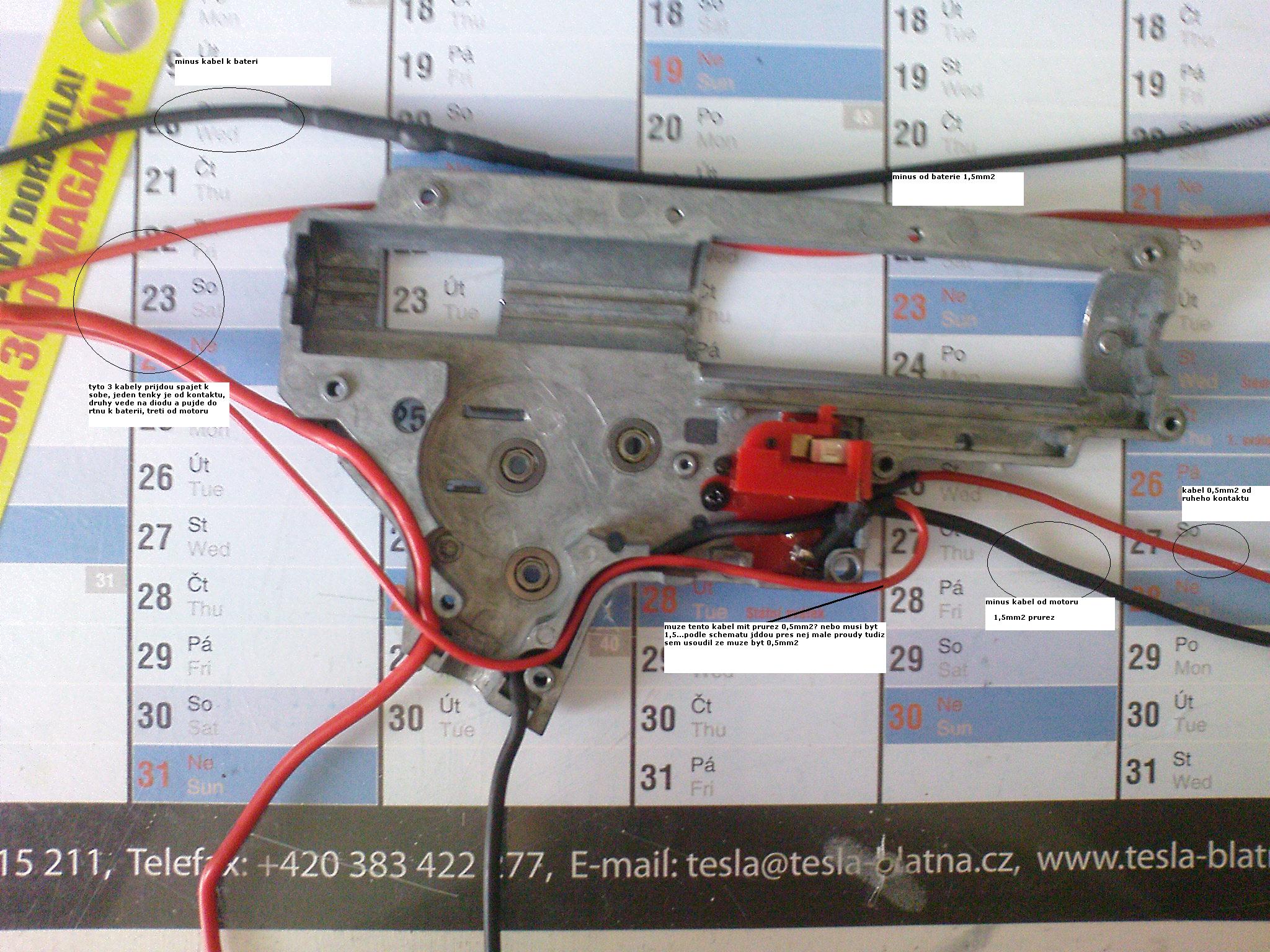

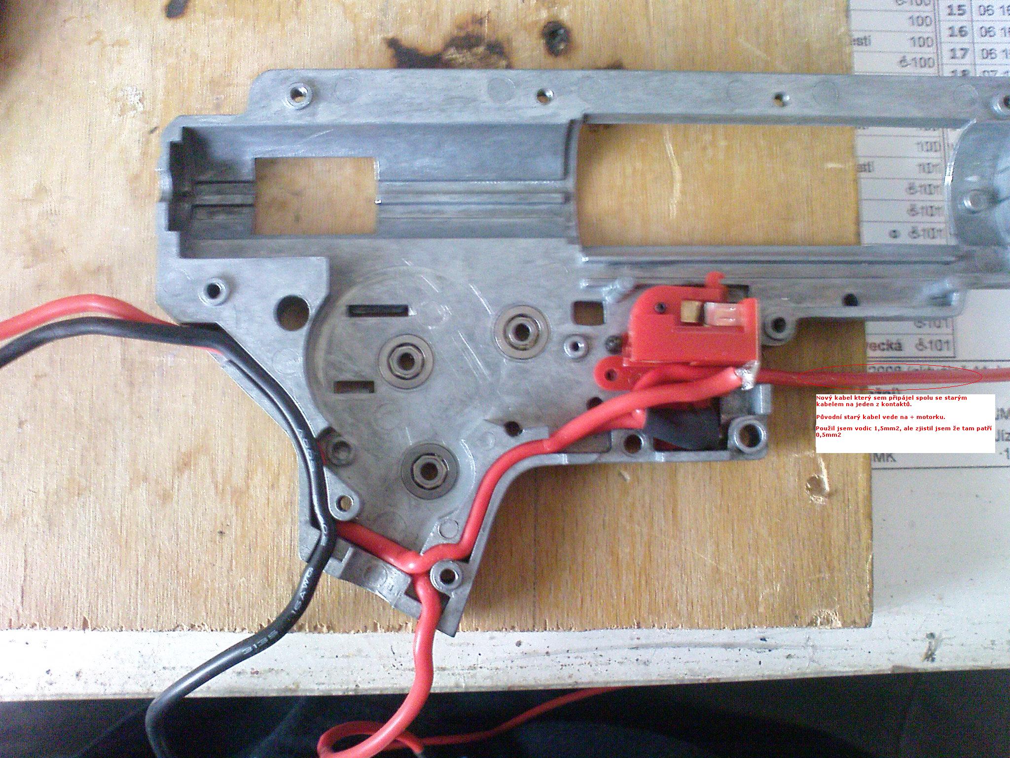

Mám otazku ohledne prurezu kabelu co sou na kontaktech...na obou kontaktech mám kabel o prurezu 0,5mm2. A chu ze zeptat zda to tak muze bejt....nebo na jednom kontaktu musi byt kabel 1,5mm2 (je spojen paralerne s motorem+, baterie+)....Pro lepši přehlednos jsem to zakreslil do obrazku
EDIT/ moment to tam musi bejt??? ten plisek na te kulise??? ja ho tam nemam
Ty dva kontakty musi byt spojeny.
Jako že mám spouštové kontakty spojit natvrdo??? To se mě nák nezdá...tím pádem bych měl přece obvod spojenej natrvalo a nak se přece musí přerušit střelba...
Nejspíš reaguje na to, že kulisa ty dva kontakty spojí, aby byla možná střelba... Pokud dáš kulisu na "safe" rozpojí se to mechanicky a proud tim nepoteče ani kdyby chtěl. U čín je to řešené mostem bez potřeby kulisy.
PS: měl si špatně vypodložený středový kolo...
No pořád nevim teda zda tu kulisu musim obalit tím plechem...ale když to tam nebylo z výroby tak to nemusí bejt....
A hlavne potřebuju vědět zda můžu použít ty 0,5mm2 vodiče u těch kontaktu...
Jojo, o to středovím kole vím..sem si toho všim hned jak sem ty kola sundal :wink:
Ale jinak bych řek že zapojení je správně teď se ješte porvat s tím jak to dostat kolem mechu do trnu
Presne tak, myslel jsem tu kulisu. Omlouvam se, ze jsem to neuvedl presne :)
Tak že musím obalit tu kulisu to je pro mě novinka...to sem nikde nečet ze to musí bejt...
Tu kulisu někde sežeň ze značkový zbraně... než to vymejšlet.
Nebo, pokud tedy máš spínač v mechu co to vyžaduje... bude lepší když ten obvod přemostíš tak jak to dělaj číňani... když už v tom budeš mít mos-fet prd se dějě, stejně většinou mechanická "safe" stačí.
Alespoň zase omezíš nějaké ty ztráty.

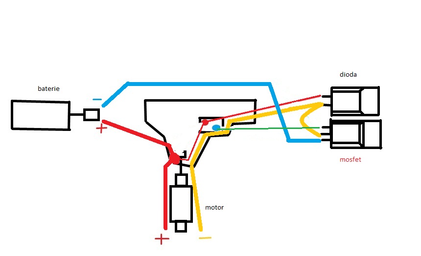

Mansuet píše:
EDIT:
Hele ale nemůžu si pomoct, ta tvoje fotka je nějaká sběsilá...
neštačilo by to nějak takhle?
fotku mas spatne udelanou, mas obracene spinani hradla a - k baterii na mosfetu (nebo mosfet opacne mysleny, nez dioda, nemas to jednoznacne urcene). jinak elektricka pojistka je urcite dobra vec, muze ti prasknout mechanicka a i tak ti zbran nevystreli a kdyz je tam mosfet, tak se nema smysl zaobirat nad tim, ze odstranis nejaky odpor. v teto signalove ceste mas odpor kolem 300ohmu, a premostenim teto elektricke pojistky ziskas treba 1-2ohmy a to nema zadny vliv na funkcnost, ci vykon
Sistematicx píše:
musis si uvedomit, jaky ti tecou proudy v tom zapojeni. na spinani hradla mosfetu neni zapotrebi silny kabel, ale na spinani motoru ano. takze lze mit zapojene u spouste oba kabely o prurezu 0,5mm2, kdyz to udelas podle teto fotky (predelana od Mansueta, tenky kabely jsou ty 0,5mm2), obrazek v priloze
Sory Jeffe, ale mám to stejně, jen sem nenapsal kde jak je fet pozicovaný, ale to už vidí z tvého schématu (předpokládám že podle něj to dělá, nebo podle Kodyaka)...
Jen sem mu chtěl ukázat, že nemusí mít všude kolem spustu kabelů :).
Jo to je možný že sem tu fotku špatně popsal. Jinak ale zapojené to mám dobře, sem to propískal měrákem a všechno bylo dobře zapojené, aji sem zkoušel zapojit na baterku a motorek se točil. Takže v zapojení problém nevidím, horší už to je s tou kebeláží jak ji tam poskládat....
Když koukám na ty návrhy kde mám vést jakej kabel tak už to v tom taky vidím. Já tam mám dany dva kabely trochu jinak. Ty vaše nákresy mi honě pomohli. Diky moc. :wink:

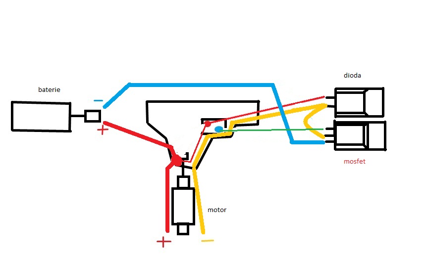

Tak sem udělal menší změnu a teď bych tu kabeláž potřeboval narvat do trnu.
Kabely od spouště mužu použít i slabší pruřez (misto 0,5 dát 0,15 (jak uvadel Jeff))?
A silové kabely mužou byt i slabší než 1,5mm??? Uvažoval jsem 1,2-1,3 (možná 1,0mm) mebo těch 1,5mm už je taková ta hranice ideálu?
V příloze sem to poskládal "jakoby" v trnu. Dá se to eště zjednodušit?
Sistematicx píše:
Kabeláž stačí i 1mm, pokud je silikonová. Na kabelech s tímto průměrem běhá právě ten jeden AT mech kterej jsem tu už zmiňoval se 150kou a bez problémů, kabely se nehřejou ani při dlouhých dávkách (který jeho majitel provozuje často), použit samozřejmě mos-fet.
A kabel pro hradlo může být jakkoli "slabej".
