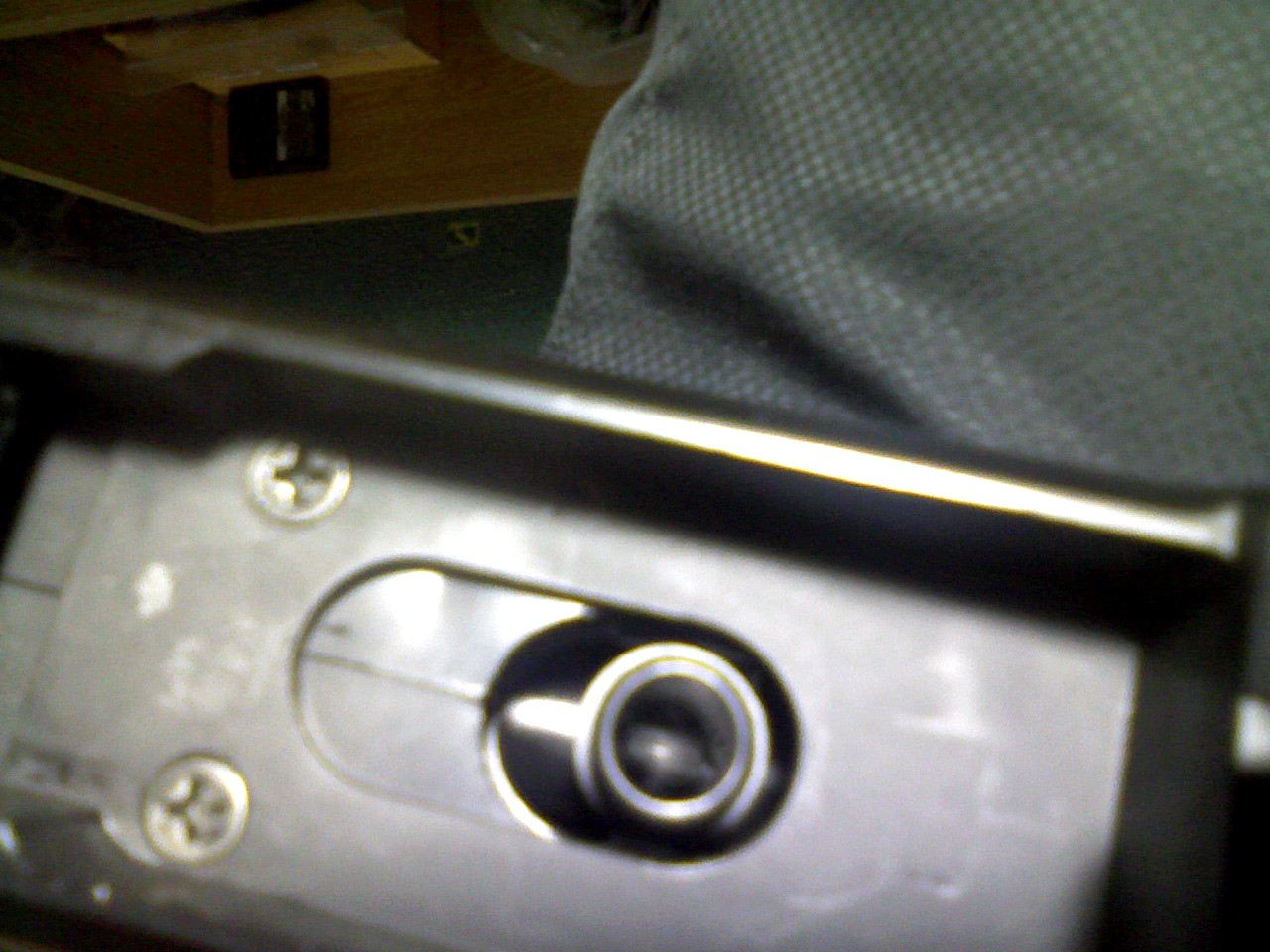

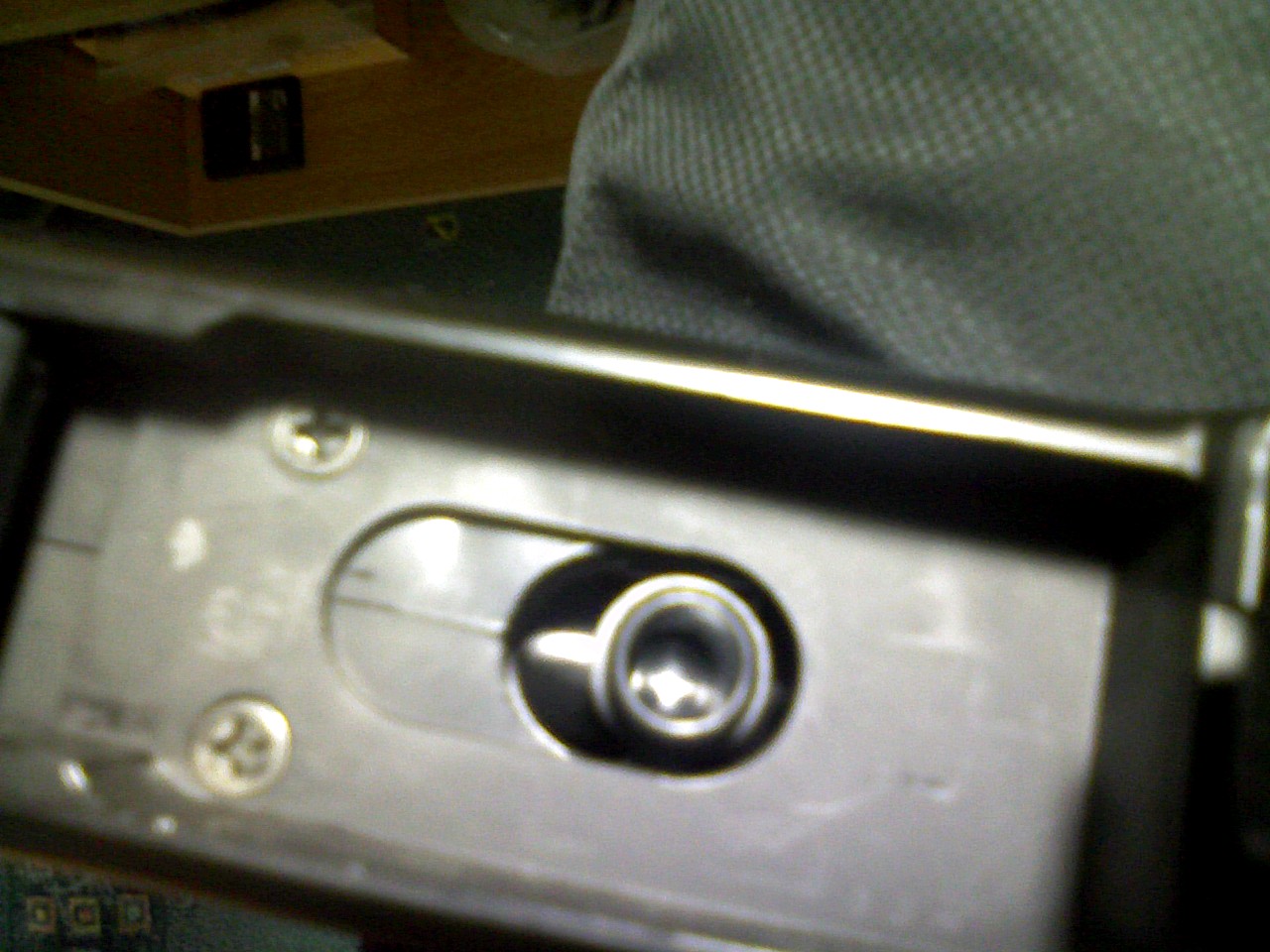

Nainstaloval sem do zbrane mosfet s aktivni brzdou a zda se me ze to nejak nefunguje protoze kdyz strilim semi tak tryska je ulne zajeta ve zbrani a pres komoru neni videt. A to stejny je i na auto. Mam tady 2 fotky ale moc to neni videt. Nevim v cem je problem a zda se me ze obcas se to na prvni ranu pri semi zadusi. A nebo to veme 2 kule.
Poznámka: Tady tryska neni zajeta.

Poznámka: Tady je tryska zajeta.
PIC-0331.jpg [ 229.16 KiB | Zobrazeno 32589 krát ]

Tak ti to člunek vyhodí pozdě to je chyba kvéru né brzdy...

a jestli funguje brzda zjistíš jednoduše... vyndej motor, zmáčkni spoušť a při tom koukej na pastorek, jestli se bude plynule dotáčet, tak fakt nefunguje, jestli zastaví takřka hned po tom co pustíš spoušť, tak je OK.

To se zastavi kdyz je venku. Ale proc to dela ve zbrani? Nevim cim by to bylo stimhle jsem se jeste nesetkal tak nevim co upravit.

Dyť píšu že chyba je v ramínku podavače, člunku...

Gunmen76> vyjeti trysky v komore zalezi na kadenci. aby byla tryska uplne vyjeta, tak zbran by mela mit kadenci mensi jak 15bb/s (vetsina zbrani ma tuto kadenci), pri vyssi kadencich tryska postupne zajizdi dovnitr mechu, ale pist je porad plne uvolnen, nad cca 20bb/s je tryska zajeta a pist se jiz postupne natahuje, ale zbran nevystreli vic ran za sebou na semi ani pri 40bb/s, ale pak je jiz samozrejme pist natazeny treba do 1/3 drahy. Na druhou stranu se jiz zbran po 9bb/s zacina na semi zasekavat (vyhozeny clunek). Proto je v textu u aktivni brzdy napsano:"tryska z větší části zamyká komoru."
pri strelbe na auto ti pist zastavi v jakekoliv poloze at mas brzdu ci ne, je to dany konstrukci zbrane.
Pokud tedy chces, aby byla tryska vice vepredu je potreba vymenit dva 2W odpory (modra barva zakladni varianta, 4x sediva extreme) za nizsi hodnotu, tim bude mit brzdny vyssi ucinek, ale na druhou stranu bude vice zatezovany brzdny mosfet a budou vetsi jiskry na komutatoru pri zastavovani = mensi vydrz uhliku.

Ok zkusim vymenit raminko jestli se to zlepsi ale ten clunek teda nevim co je ?

Nebo ohni kontakty spoustoveho domku tak, aby byl kontakt az na konci drahy stisknuti spouste, diky tomu se pri vyhozeni clunku drive rozepne kontakt a budes mit trysku vice vepredu

Aha ja sem je totis kdyz sem mel zbran rozebranou a zkousel jsem kabelaz kapicku dal k sobe a zkousel jestli zbran strili tak je zas trochu priohnu od sebe. A pak uvidim no
