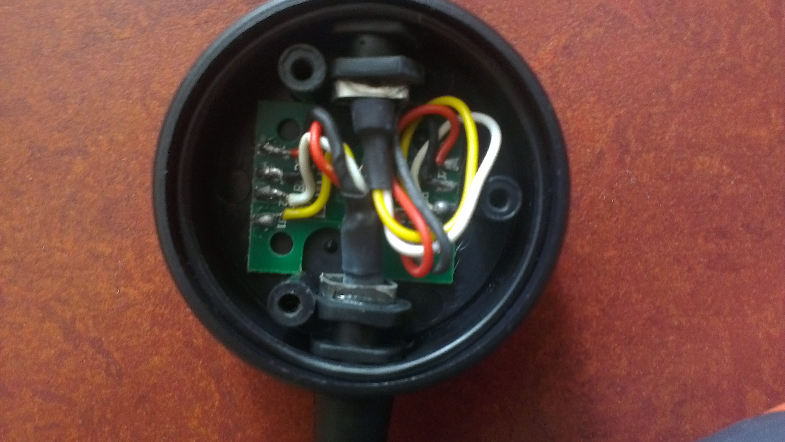

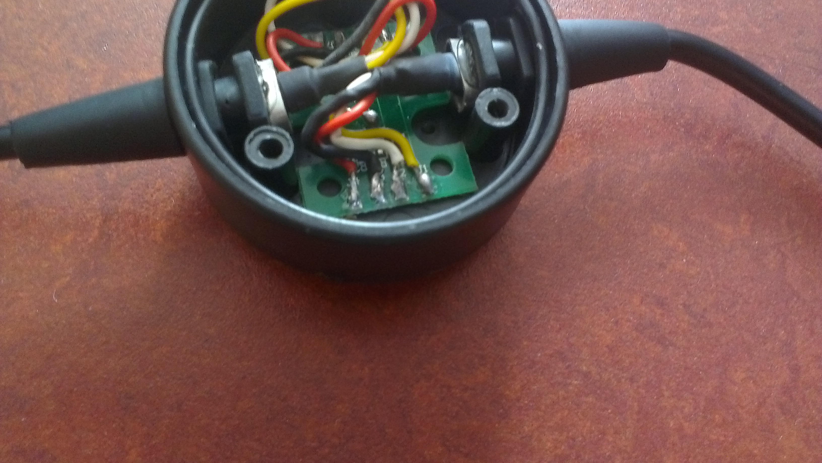

Nový příspěvek Re: PTT-problem
IMAG0189.jpg [ 1.09 MiB | Zobrazeno 19010 krát ]
Tak sem blbec, pac me vubec nenapadlo podivat se pod suchac... ano byly tam sroubky tak sem kouknul dovnitr a nic spatne se mi nezdalo pokusim se prihodit foto
Sry za doublepost ale chtel sem aby byl videt nejakej vyvoj
IMAG0188.jpg [ 1.17 MiB | Zobrazeno 19007 krát ]

Ja bych si teda jeste shrnul muj pripad, nejdriv jsem mel obycejnou PMR vysilacku od brondi a zachtelo se mi headsetu...tak jsem koupil headset v dobrym stavu pres bazar...coz zamena ze to bude nejaka cina, dal jsem musel koupit ptt tlacitko a redukci, vysledek byl ze to "nefungovala" prijimat sem mohl ale pri drzeni tlacitko vzdy jen propiplo.
Ten problem jsem pripsal vzajemne nekompatibilite casti coz mi potvrdili i u distributora brondi pro CR.
Pozdeji jsem si koupil puxing-888k a k nemu i nove PTT tlacitko v nadeji ze se problem vyresi-omyl...nevyresilo se vubec nic poslouchat muzu ale vyslat uz ne pri drzeni tlacitka jenom propípne.
