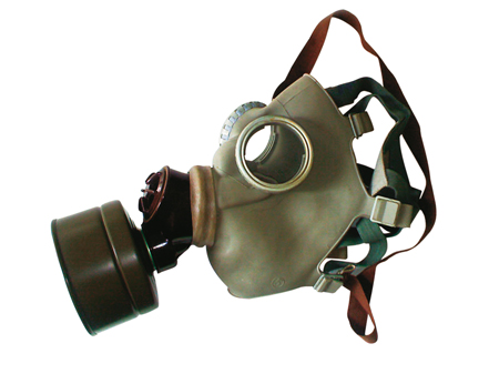

Jo? a kde takovou tvrzenou folii seženu a kovové sítko? každopádně to vyzkoušim jestli to vydží a když ne tak si pod to dam bryle. Tohle je ta maska:

Tak to určitě zásah nevydrží, já třeba testoval českou M10 i s nasazenejma druhejma sklama, zásah ze základovýho Cyma kalacha udělal na prvním skle čistej průstřel a na druhym hezkou pavučinku, takže do boje (zvlášť, když masku taháš většinou na CQB, kde se kolikrát pálí skoro point blank) bych to v žádnym případě neriskoval. Lepší než brejle pod to je nějaký taktický brejle přes to.

sítko to zastaví a folie zabrání tříštění skla .. je na ní totiž slušná dávka ultralepidla... :D nedávno jsem ji sundaval ze svého phone a šlo to málem i s displayem :D

Tak já zase naopak testoval tu samou M10M s těmi pleksiskly(né se skly) a vydržela i 420Fps z tří metrů a zanechala jen bílej otěr! Ono je taky něco jinýho při dávce, prte to se sklo rozchvěje a následně roztříští... Ale stejně je hlavní odzkoušet aby byla 100% jistota. :wink:

A čo tak spraviť výmenu skla za plexi ? ja mám napríklad spravenú ochranu sklíčka v Eotech klone z tohto plexi s hrúbkou 3mm a myslím že takéto niečo by mohlo vydržať ... + pokial vyrežeš plexi presne podla starého skla pekne zabrúsiš a tak tak asi ani o tesnosť masky neprídeš nie ? Nemám to skúšané stelou z blízka ale povedal by som že ra nezrozbije, maximalne na nom ostane nejaká značka.

Měnit přímo v masce skla je blbost, ale samozřejmě můžeš před skla od masky nacpat další, balisticky odolný.

a prečo je to blbosť ? podla mňa nejake moderny polikarbonat preca splni tu istu funkciu ako klasicke sklo nie ? a ak sa bojíš o utesnenie tak buď to sprav tie sklá presne rovnako velkéaby sedeli presne rovnako alebo ked ti to už ujde tak silikónom určite tesnosť doženieš nie ? :-D ?
či je ešte iný dvôvod prečo tam nechávať pôvodné? Mne sa to totiž nelúbi hlavne preto že ked už má ta maska aj nejako vypadať tak nechcem aby mi dopredu vystupovali 4 vrstvi sklíčok a aby som v nej potom vypadal jak s popolníkmi na ksichte :-D

Skla v plynmasce maj určitý vlastnosti, jako je pružnost (aby neruply nebo nevypadly při manipulaci), odolnost proti chemikáliím atd. Stejně tak v masce drží a těsní určitě líp, než kdyby to bylo zaplácaný silikonem. Což je další věc i z hlediska balistický odolnosti, nikdy bych takovýmuhle homemade řešení stoprocentně nevěřil, že mi to sklo někdo třeba v CQB z tý masky střelbou nevyrazí. Prostě plynmaska mě má ochránit před nebezpečnejma plynama a chemikáliema a i když na airsoftu mi hrozí maximálně to, že si zabrečim po slzáku, tak bych takovou věc nikdy nekurvil nějakejma homemade úpravama, prostě z principu. Zvlášť, když není problém tam dát další vrstvu skel, nosit přes masku taktický brejle nebo koupit rovnou masku s balisticky odolnym zorníkem.

Alebo na sklá nalepiť bezpečnostnú fóliu.

Ak myslíš:
- bezpečnostnú fóliu na sklá do plynovej masky.
tak odpoveď znie NIE
ale pokiaľ myslíš:
- bezpečnostná fólia na sklo
tak ÁNO, to vyskúšané je. Sklo síce rozbije (popraská) ale neprerazí ho a nerozpadne sa. Toto závysí od typu fólie.
Ale podľa mňa to stojí za vyskúšanie, pokiaľ chceš používať plynovú masku.
Maska s balistickými sklami je ale samozrejme lepšia varianta.

Jestli máš vyzkoušený prostěže to, že folie zlepší vlastnosti skla natolik, že snese zásah z airsoftky. Aby pak nějakej trouba nenalepil folii na masku, nevlezl s tim do akce bez pořádnýho otestování a neskončil s dírou místo oka.

ja by som osobne s foliami nevymýšlal. ono aj ked to cloveku zachráni možno oko že sa sklo neroztriešti tak je dosť možné že aspon praskne a nebudem predsa lepit foliu a srat sa tym ked to bude na jednu akciu a po jednom zasahu mam popukane sklo. To to nalepenie 2-3 mm hrubeho polikarbonatu pred skla je asi najjednoduksia moznost. Driha vec je to omnoho bezpecnejsie nez ta folia, pripadne ak by sa niekomu chcelo hrat tak z vonku polikarbonat a z vnutra foliu, predsa len tou šupou od nejakeho blazna čo s 550 FPS pojde na CQB sa aj cez polikarbonat može stať že praskne otrasmi to skíčko tak aby sa nerozletelo tak z vnutrajšej strany foliu ešte ako bezpečnostny prvok.
