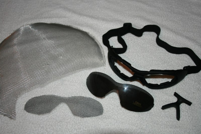

Koupil jsem tyhle bryle:
http://www.armywear.cz/detail-zbozi/bry ... 25553.html
Prostredni dil bryli se da sejmout a tak vyndat sklo. Sklo je vcelku pres oba zorniky.
Stejnym zpusobem jsem vyrobil sitku - je v celku pres oba zorniky a tak lepe drzi tvar a pohromade.
Sitku jsem vzal z velkeho kuchynskeho sita a nastrikal ji z obou stran cernym sprejem, aby se minimalizovaly odrazy svetla.
Pri strelbe z 5 centimetru puskou se sice mirne vyboulila, ale k prustrelu nedoslo. Pokud by casem bryle dostaly nejake zasahy, muzu sitku vymenit (zbytek sitka jsem si schoval).
Sitku drzi na brylich prostredni dil a na krajich male kousky plastu prilepene lepidlem.

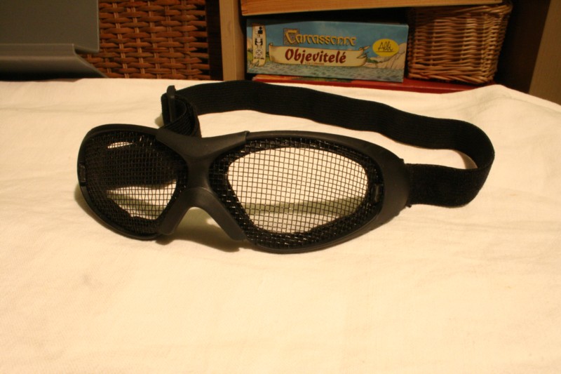

Tady jsou fotky z vyroby.
Na zbytku sitka jsou videt 2 vyboulena mista od strelby.

Mám doma dlouho zakoupené brýle k předělání na síto, ale vždy když jsem si to od někoho půjčil, tak mi to nedělalo dobře, pokud bylo trochu šero, tak jsem viděl úplně kulový. Už rok používám tyhle brýle http://www.vochoc.cz/detail.php?id=91200 už dostali několik zásahů a nic. Hlavně a co je dúležité, jsou nemlžící na obalu píšou že vydrží až 90% vlhko. Mě se zamlžili skutečně jen párkrát a to když bylo po dešti byl jsem upocenej jak sviňa a někde jsem postával či se krčil. Tyhle brýle vřele doporučuli, na nose mají silikon nastavitelný packy. Nasadím je hned u auta na začátku a do konce akce je nesundavám ani nejsou cítit. Vždy před akcí chtí umýt vlažnou vodou a mýdlem, osušit a vyleštit, to aby se nezačali mlžit, nepoužíváte žádný antifog či podobně.
DOPORUČUJI
