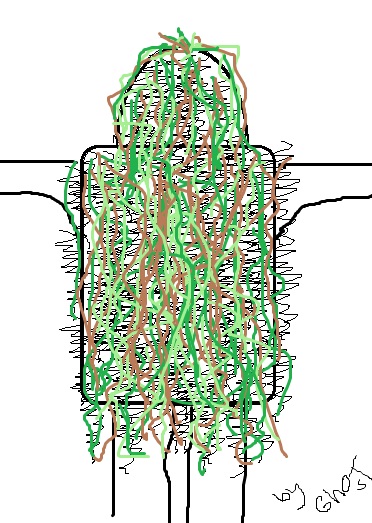

EDIT: zajímalo by mě jak byste uply takovýho hejkala (přehoz) přez sebe mám to zatím svázaný kolem krku (horní 2 rohy přez ramena), ale je to nepraktický. Nemáte někdo návrh "jak na to" ?
Díky : )))
12346.jpg [ 96.35 KiB | Zobrazeno 19265 krát ]
11 bře 2010, 19:26
Příspěvky: 1084
Přes záda jsem na šířku až k bokům našil gumu (s čtyřnásobným přešitím) a k přehozu přidal 6 pásek na suchý zip... guma (jako do trenclí) ti nebrání v pohybu a pásky drží přehoz stabilně...
