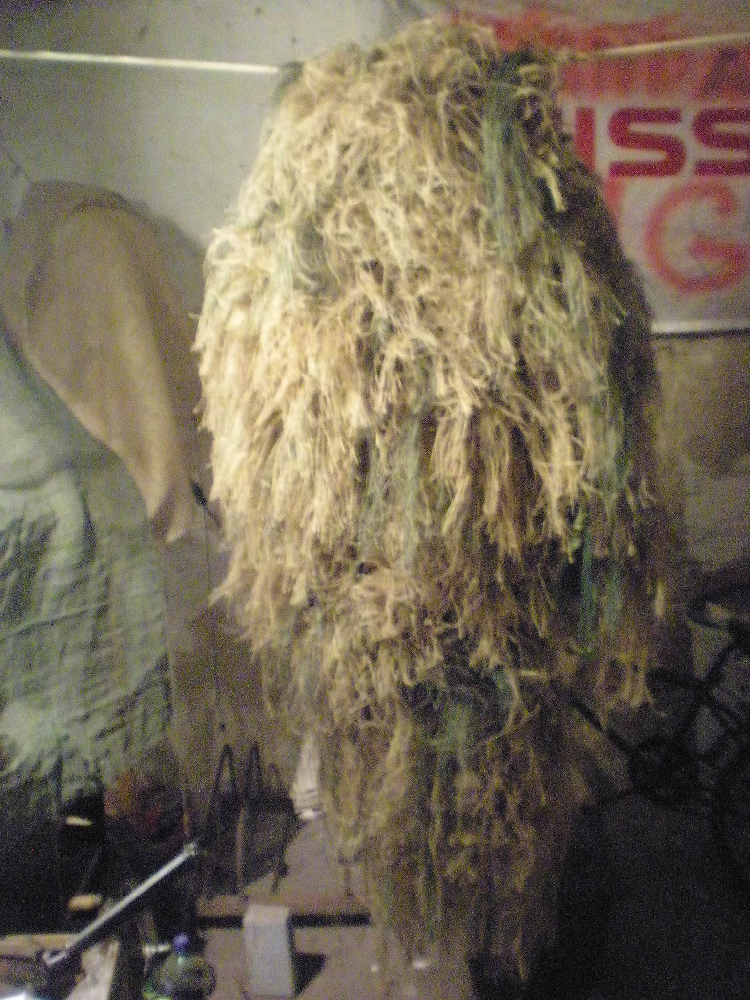

Přátele a kamarádi zleného údolí. Přidávám fotku toho co jsem vytvořil za pár měsíců po večerech, do léta tomu budu věnovat ještě hodně času:) Co na to říkáte? Je to focený zezadu a kapuca je přehozená dopředu

na louku to vypadá dost dobře, ale nevím jak do lesa...dost světlý na můj vkus

Wandal: vypadá pěkně taky uvažuju o dalším hejkalovy na louku nebo do suchý trávy, ale nevím z čeho, abych docílil podobnýho efektu jako ty :)
Máš to čistě z jutových provázků nebo z rozpáraných pytlů?
Doufám že se to dá udělat i z provázků u nás mají 60m průměr asi 2mm za 40kč, cena se mi zdá dost slušná...
Díky

Vypadá to skvěle, takhle bych to chtěl taky udělat. Jen co mi pošlou síť, tak se do toho pustim :) Jenom do toho přimíchám trochu víc světle zelený.

Ještě neni úplně hotovej, zatim je tam jenom khaki základ, a tmavě zelená, až bude materiál, tak tam přidam světle zelenou. Ale fotka nešla dobře vyfotit, s bleskem tam nebylo moc barev je to jen nasvícený lampou, ale na živo to vypadá zas strašně tmavě. Uvidíme časem. Jo a kupuju si jutu v metráži (nastříhám to na proužky a pak uvážu na uzel v půlce a odstraním z toho ty vodorovný kousky)v železářství, za 1m čtvereční platím asi 48 Kč a už sem za to zaplatil asi 1100.

V železářství jo, to mě nenapadlo tam zajít :) a od kama si jestli to nebude někde poblíž ? No taky sem do hejkala dal cca 1500 peněz, ale stojí to za to si udělat vlastního, uděláš ho podle svýho :)

Tak mi přišla síť a mam 2 dny volna, pouštim se do toho :) Jenom bych potřeboval radu. Mam z tý sítě oddělit tu maskovací hmotu ? Někdo tu psal, že každá další vrstva je v létě znát. Pod tim budu mít BW. Myslíte že to mam oddělit, nebo jí tam nechat pro maskovací efekt ?
Oddělení neni problém, je to jenom podvlečený pod prvázkama co vedou průběžně a sou zalitý v tý hmotě.
19 úno 2010, 09:55
To záleží na tom co máš v plánu vyrobit. Pokud chceš tu síť kompletně pokrýt třeba jutou, tak tam ten umělej mech bude zbytečně a je to jen další zátěž. Ale pokud chceš spíš něco lehčího s troškou juty jako nosič vegetace, tak bych to tam nechal. Protože mám pocit že ten materiál maskovací sítě maskuje líp než maskáče (lepší barva, 3D efekt...).
19 úno 2010, 09:59
Příspěvky: 81
Bydliště: Volary/Plzeň
V tom případě to z toho sundám, chci to pokrejt jutou celý a případně na to pak přivázat něco z lesa.
19 úno 2010, 10:06
Pokud to sundáš, tak se to snaž moc nepoškodit. Pak z toho můžeš nařezat proužky a přidělat mezi jutu.
19 úno 2010, 10:12
Příspěvky: 81
To je dobrej nápad, sundat to pude lehce bez poškození
http://pejsvidek.rajce.idnes.cz/Hejkal/#Obraz128.jpg
Snad z toho je trochu vidět, jak je to tam přidělaný.
19 úno 2010, 10:22
Pro inspiraci můžeš kouknout na tohle. Je to udělaný z tý sítě, o který mluvíte a je to podle mě docela dobrý.
20 úno 2010, 14:00
Příspěvky: 81
Tak je dobarveno :) A mam jeden postřeh - rozhodně doporučuju barvit celou jutovinu a párat až potom. Barvil sem to mo metrech a vyplachuje se to pak vpohodě. Pak sem tam měl jeden svazek už rozpáranej a to bylo hrozný, nedá se to pořádně vymejt a hůř to schne.
