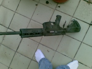

No nevím jak steto dělali vi ale když už tak já sem to nikdy nenělal modelážskejma barvama nebo těma vašema sprejema za 350kč šelsem do autolaku akoupil sem si odstin podlesvý představi vespraji koupilsem tada vždyzdy na kovy protože věčinou je velká část gany kkoková a taky bezbarvej lak ve spreji a plnič vespreji.Nejdřiv sem to odmastil potom nastříkal plničem kuli tomu aby když bych zbraň odřel tak abyhc nepočkrábal plastouvoupažbuale jenom plnič potom barvu a potom lak ale toho sem dával vždycky2 vrtsvy ale tekný jhelepší 2 teký než jedna silná a ztim sem nikdy neměl s odadanýma barvama problém toť byla moje práce klydně mě skrytyzujte co sem udělal špatně já se rád přiučim

Nechceš hodit fotku? Jen by měl zajímalo jestli se ten bezbarvej lak moc neleskne. Jinak obecně autolaky s kterejma mám zkušenost (Motip) se docela lesknou a proto jsou podle mě vhodnější ty modelářský, nebo origo Krylony na výzbroj.

Bun vpohodě možetesi všichni použít couznáte za vhodný a jeto pravda že laky na autak se docela leskou ale tak mě to nevadí stejmě budu muset tedkon začít znovu lakovat starou m249 sem prodal a budu kupovat M60E4 takže si jí asi zase hodim do laku jinak stačí když autolakem to nastříkáš tak koupiš jemnej brusnej padíz kterej namáčíš do vody a přejíždíš porbani ti mpádem zdrsníš povrch a zmatníšho
