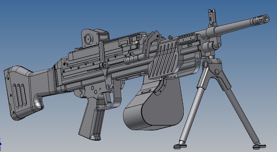

S těma dvojnožkama je to jednoduchý. Nejsou k sehnání origo takže musíme vyrábět i dvojnohy, ale vzhledem k tomu že je celej kvér asi tak 10x složitější než celá M240 tak nás bipod nezabije. Už jsem na něj nechal říznout a ohnout díly tak snad se to povede minimálně stejně dobře jako zbytek dílů.
Plasty se už tisknou na 3D tiskárně tak snad již brzy budou (pro představu půl pažby trvalo 22 hodin). Marius povídal že budou přes víkend něco vařit tak čekám že v neděli budou zas nějaké nové fotky. :-)

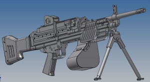

jinak byla tu debata o nožičkách tak koukám, že Helbi sem dal tu nejstarší verzi projektu... nová vypadá viz obrázek :)
Výstřižek3.JPG [ 79.73 KiB | Zobrazeno 40637 krát ]
