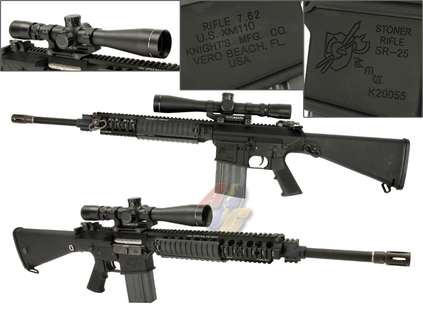

mám doma SR-25 s původním ražením. Z této verze chci udělat XM110 a tímto chci na tělo nové ražení. Jediné, co mne napadá je použít CNC stroj nebo jinou potvoru, která by do těla ražení vytvořila (vyfrézovala, vypálila atd.). Já však CNC stroj ani žádnou takovou možnost po známých nemám. Kdo poradí jiný způsob vytvoření ražby nebo dá kontakt na někoho, kdo mi to na CNC udělá. Fotografie nákresu na obě strany těla mám.
Vše potom samo přestříknu Krylonem.
Díky za ochotu a pomoc.

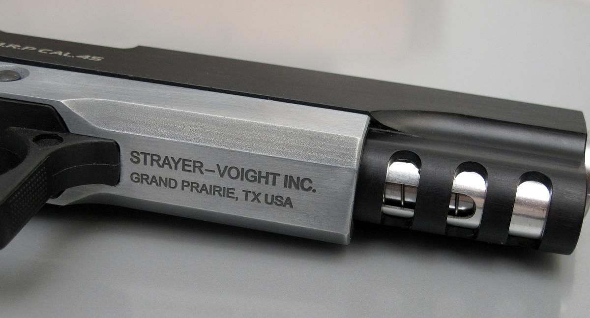

Ještě je jedna možnost, a to galvanické leptání. Ale tam je nutný povrch bez barvy. Tímto způsobem jde značit v domácích podmínkách. Po vyleptání následně zhotovit požadovanou barevnou úpravu. Škoda že u nás nejdou zakoupit barvy např. GunCoat atd. Tím by šla krásně dokončit povrchovka.
K obrázku, zhotoveno leptáním, není ještě dokončená povrchovka. Povrch bude anodizovaný. Jde to také dělat v domácích podmínkách.

Potřebuješ fólii s potiskem. POSITIV 20 sprej - používá se na plošné spoje. Vývojku nebo louh, ten pak naředit. Nějaký zdroj UV záření. Destilovanou vodu, kuchyňskou sůl a 9 V baterku nebo laboratorní zdroj.
Povrch je nutno řádně vyleštit, nanesu sprej. Nechám zaschnout dle návodu. Po zaschnutí spreje přiložím fólii, na tu sklo a osvítím UV lampou. Expozici chce vyzkoušet na nějakém pokusném kousku plechu. Vyvolám. Ohřeju destilku a rozpustím v ní sůl. Do roztoku poté namočím hobičku, ta je mínus, leptaný objekt je plus vše připojené k baterce. Hobičku přiložím k objektu a je to, to opakuji výcekrát a pokaždé ji znovu namočím v roztoku soli. Až mám požadovanou hloubku, tak vše odpojím, kryt sejmu pomocí ředidla a je to :O)
Je to jen ve stručnosti.

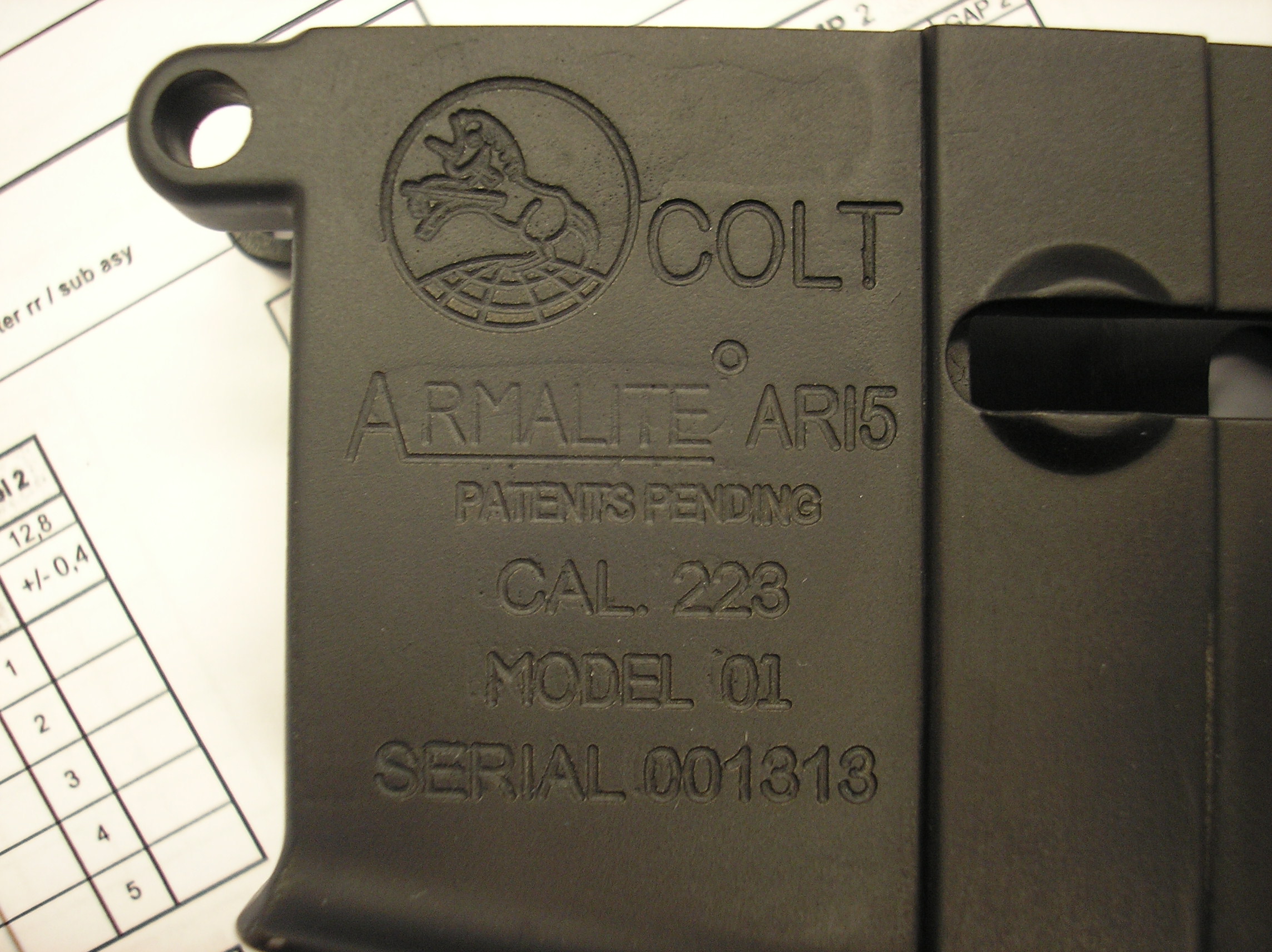

původní ražbu na těle sem zapatlal hliníkovejma pilinama s pryskyřicí a vybrousil/vyleštil a na CNC sem si nechal vyfrézovat nový ražení
download/file.php?id=5040&mode=view
jsou tam poznat nedokonalosti v rovinnosti...

Došlo k tomu pravděpodoně vlivem zahřátí při frézování, nebo jsi to brousil moc brzo, chtělo to nechat déle vytvrdit. Jinak to vypadá dobře.
