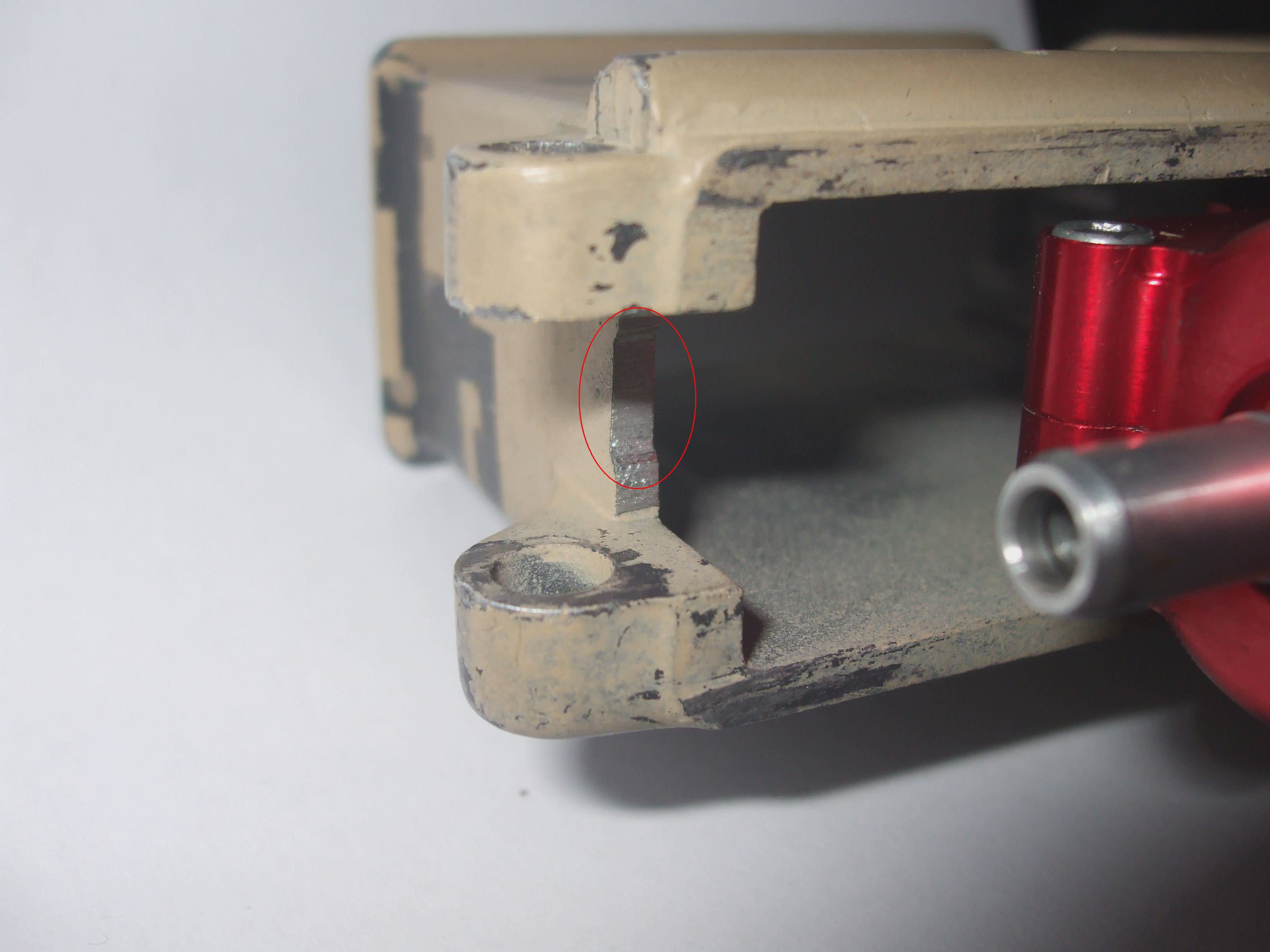

ASpro komora + zbroušený kolíček pro držení kuliček. Vlastní zkušenost :) (jen zbroušený kolíček pomohl u super shooter komory tak na půl, někdy vynechávaly) V at kvéru se ale pro ASpro komoru musí trošku vybrousit tělo, jinak se komora někdy sekne při zasouvání částí těl do sebe. Je to vyfocené v recenzi: viewtopic.php?f=64&t=12813

Hmm že bych to teda zkusil. No každopadně co tam mam 'zbrousit' Mám celej Kvér od Aimtopu už v základu je upgrade. (150m/s)
Staší teda upilovat tohle : http://airsoft-forum.cz/download/file.php?id=4942&mode=view ??
16 led 2012, 18:04
Nový příspěvek Re: Zásobník M4
Nic nebruš, napřed kup novou komoru a pak to usazuj.
16 led 2012, 18:10
pokud nepoužíváš SDG/mblok, jde komora nasadit na trysku dokud není úplně zasunutá v těle. (kouká z horní čísti těla a pak ji zasouváš spolu s spodní částí těla. Když ji však zasuneš do horní části těla, dáš SDG/mblok a přisouváš spodní část těla s tryskou a chceš tělo jakoby nadzvednout, aby nedošlo ke kontaktu, nezajede tryska do komory , není ve středu a nejde to. Je to fakt jen pár desetin, nic víc, nic míň
16 led 2012, 18:21
