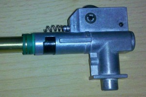

Teď se tedy zkusím nějak zaměřit na ten přechod mech - hop, snad něco vypozoruju. Možná zkusím koupit novou hop-up komoru. Ale pořád mi nejde do hlavy, proč se to začalo dít až teď, tu zbraň mám 3-4 roky a předtím jenom spokojenost. :)
Poznámka: vymezeni hopup komory
hop.jpg [ 316.2 KiB | Zobrazeno 16528 krát ]

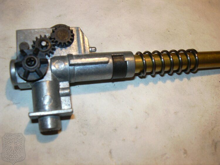

http://www.airsoftchrudim.cz/recenze/m4 ... spro28.jpg

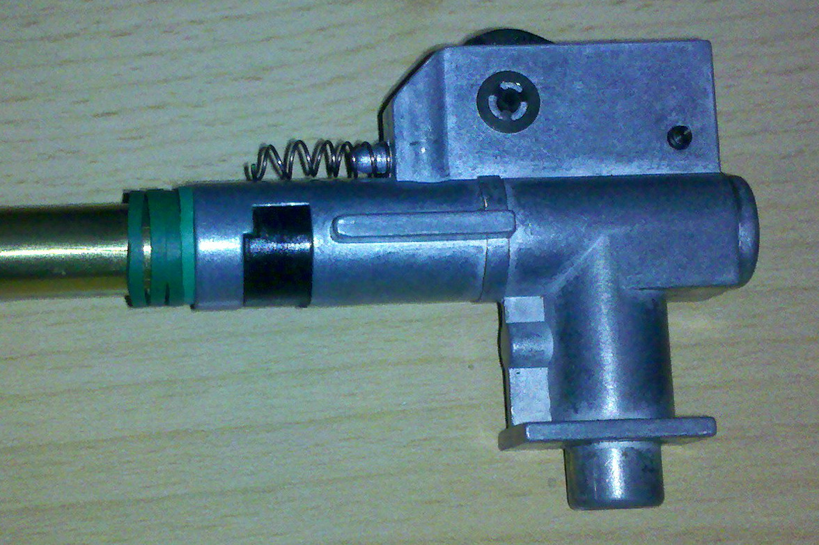

pružinu na hlavni mám už od základu, takže jestli to chápu, tak místo pružiny dát ty zmiňovaný O-kroužky samotný
19 zář 2012, 18:38
Nový příspěvek Re: m4a1 G&P vyduchotechnika - problém
no jo jenze to mas od zakladu jen pruzinu od propisky na komore a ne na hlavni, tudiz vypodlozit tak aby se nepohybovala komora vuci mechu:
http://www.airsoftchrudim.cz/recenze/m4 ... spro24.jpg

ne ne, píšu PRUŽINA (NE přužinka) NA HLAVNI, takže je na hlavni - viz. obrázek, A&K to asi takhle dělá už v základu
Otázka teda zní, jestli tuhle pružinu vyhodit a dát ty vymezovací O-kroužky nebo pružinu nechat + O-kroužky???
EDIT: foto je z AS chrudim (to vidíte) já jen pro ilustraci...možná tam mám o kousek delší a slabší, ale to je asi vedlejší
hlaveň+pružina.jpg [ 49.73 KiB | Zobrazeno 16181 krát ]
