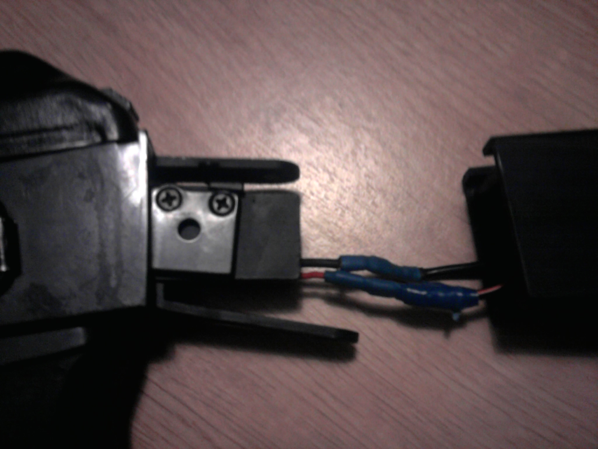

Nevěděl by někdo, jak na betu dostat místo pevné pažby výsuvnou? Pokud možno s co nejméně zásahy do těla zbraně.

Nový příspěvek Re: Upgrade ak-47 BETA(Warrior)
no dela se na to prechodka http://www.airsoftgi.com/product_info.p ... ts_id=5205
A určitě se to tam dá namontovat, když v současnosti vypadá úchyt pažby takhle?
