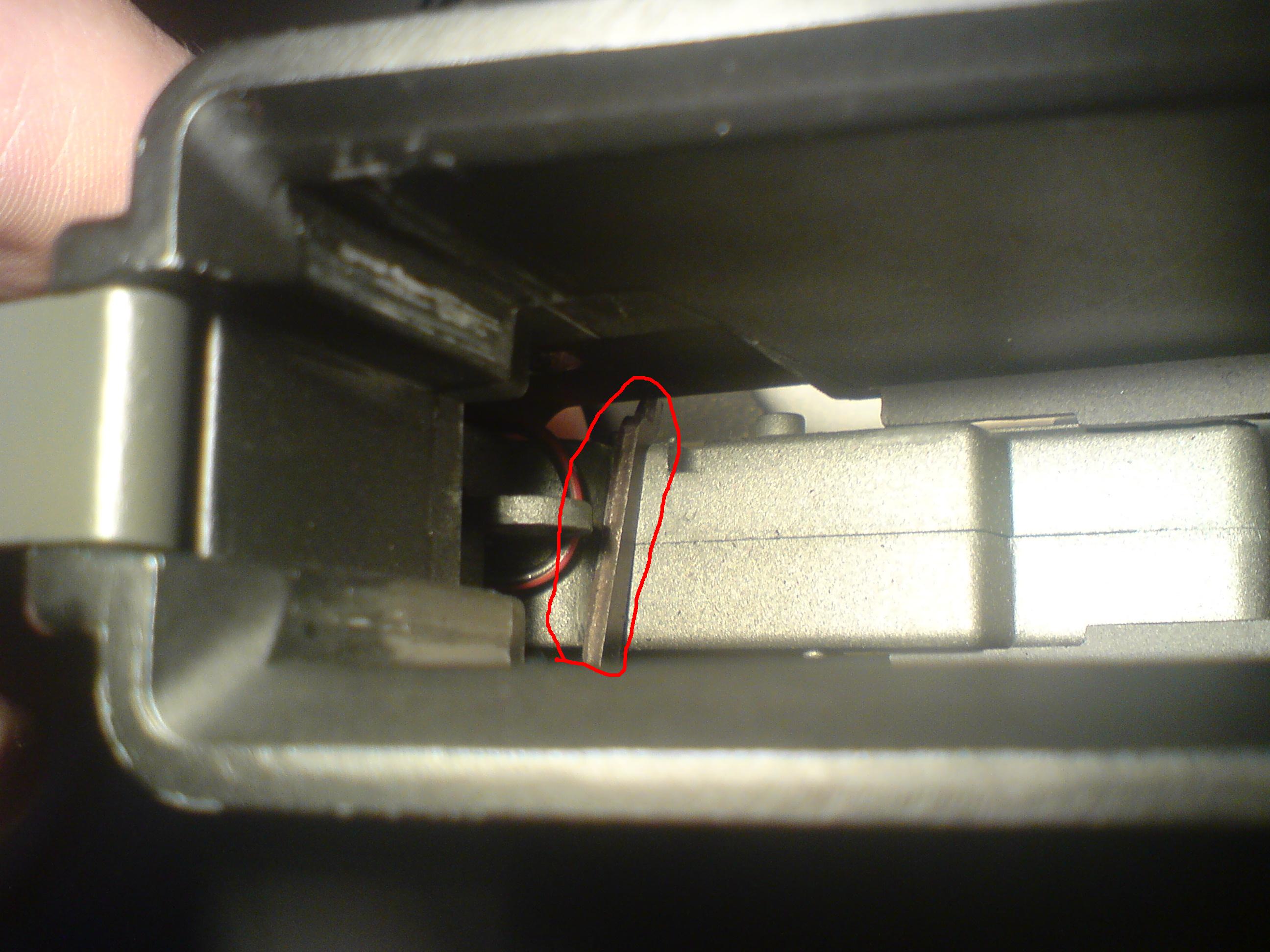

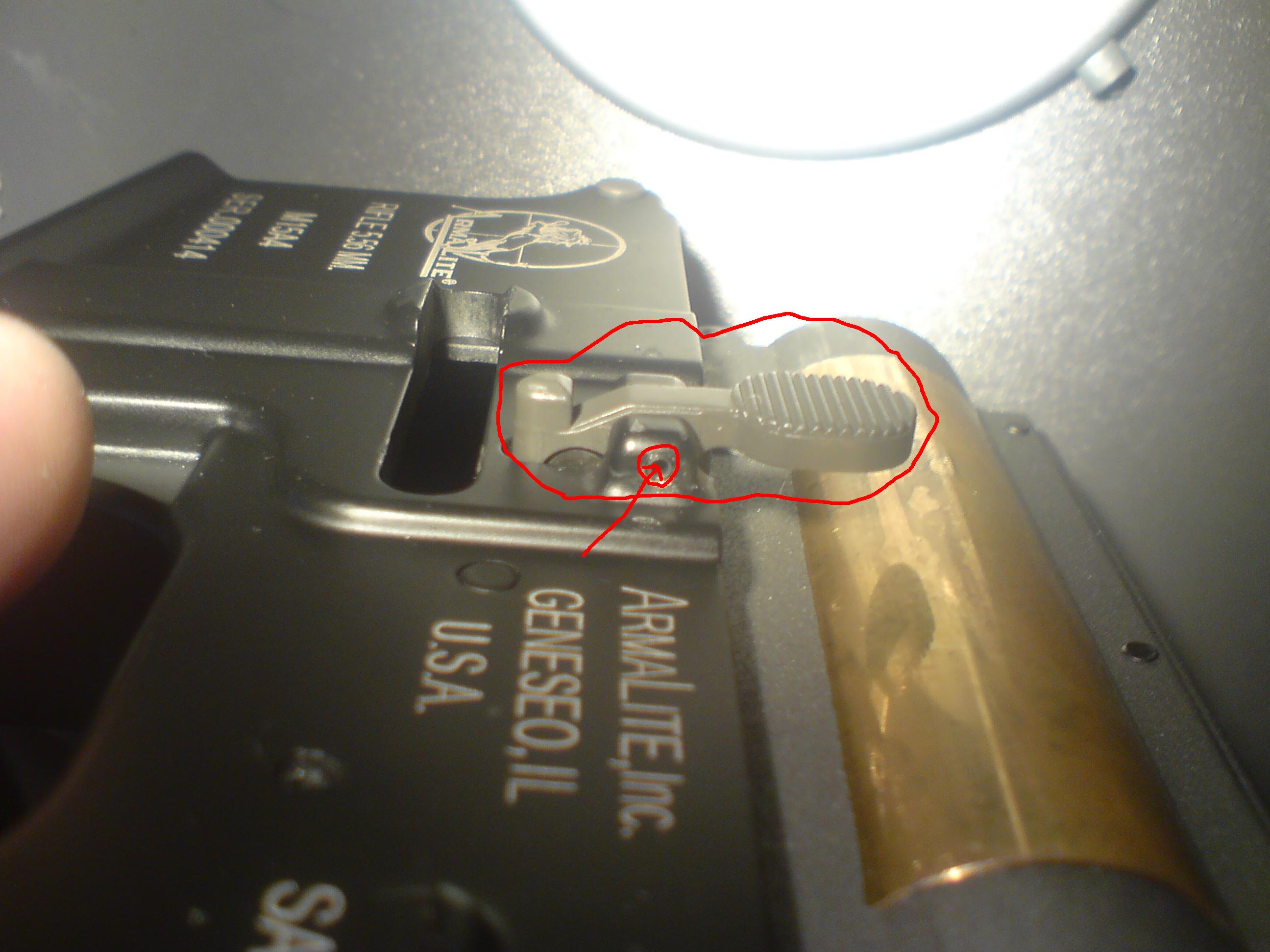

nazdar mam takový problem nemůžu vytáhnou mechabox protože je tam imitace Bolt catch a nevím jat to rozebrat

Hele to je Dboyi 3 generace což? Bacha na to, rádo to praská. Dá se to vyrobit ,ale praská to. Bohužel marně přemejšlím, jak sem to nakonec rozebral ,ale čep se vyndaval určitě. Chce to na to mít vyražeč abys nepoškodil tělo kolem.

skoušel jsem to vyrážet ale nešlo to nemam na to výbavu nedá se někde sehnat třeba v železářství nebo podobně něco čím bych to dokázal vyrazit

Téda... já bych si tipnul, že je to Classic Army... a co se tohohle týče... ohnul jsem to... :D férově se přiznám, že jsem to povytáhnul, z mechu na druhé straně vyšrouboval ten záchyt a tu páčku prostě přiohnul... a neprasklo... je to jak z plastelíny... a mimoto fakt dementní patent...

Já to mám taky a vyrážel jsem to malinkym imbusákem ale chtělo to dost síly.
