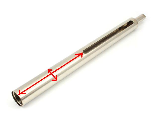

Kolik chci investovat
m24 Snow wolf - 3 600kč
hlaveň max 1200kč, když se bude muset kupovat kvůli hlavni i hop komora, tak spíš levnější hlaveň
optika max 1750kč, spíš levnější, třeba 3-9x40
Doufám, že se dají pochopit myšlenkové postupy :D
Poznámka: Z těchto délek spočítat obsah válce?
válec.jpg [ 15.72 KiB | Zobrazeno 32098 krát ]

M24 od SW má údajně 2 verze, z toho jedna má VSR vnitřnosti, druhá se zdá mít L96. ASPro prodává pro SW M24 stejný díly jako pro L96, tak budem předpokládat, že to bude ona. Jediný díl, který nesedí je válec? Jsem z toho teda docela zmatenej. Objem by se musel asi přepočítat, ale L96 má objem válce 28 000mm^3. Bohužel jsem četl, že píst a záchyt pístu se po měsíci používání docela opotřebí, takže upgradu se asi nevyhneš.
Problém je tu i s Hop komorou. Jak jsem říkal, nevím jaká je ta základní, ale ta od ASPro má opravdu špatný design. Jakou používá základní hop-up hlaveň se ještě pokusím zjistit.
Kuličky budeš chtít používat určitě .43g, jinak by ti ten výkon byl k ničemu. Ty ti zajistí nejlepší dostřel, přesnost, a od určité vzdálenosti budou i rychlejší (nevím přesně od jaké, někde je graf, ale nechce se mi hledat). Ideální délka hlavně s těmito kuličkami a válcem 28 000mm^3 by byla asi 300mm. Já vím, je to docela málo, bohužel válec nejspíš bude dost malý.
Optiku vem 40mm, větší průměr zvyšuje množství světla, které zachytí, ale nezvýší ti zorné pole. S výběrem ti asi nepomůžu, ještě jsem žádnou nekupoval :oops: . Pokud ti bude optika vadit v natahování, kdykoliv můžeš použít vysoké montážní kroužky.

Hlaven pro odstrelovacku 30cm? :D :D tak do toho fakt nejdi. Klasicka APS 495mm je jedina volba. Myslim ze japonsti soudruzi vedi moc dobre proc tam je. (bo s APS zacal pred xx lety Maruzen) Jeste se stavi prodlouzena hlaven ktere vede pak krze redukci do tlumice. A .43ky na tak malej uprade je moc.
Edit: v pripade upgradu je nutna i vymena spoustaku, zjisti si jaky maj v tom cinskym zobacky a raminka uvnitr, pokud hlinikovy ci zidokov, je to na nic, velice rychle se ochodej a pak ti nezaseknou pist pri natazeni, pripadne to od spouste k zasekaci rado praska, zase dosmrtna volba vymenit za ocelove.
Me v upgradu na 210 aka 380 praskaly vzdy akorat pruziny, ale jak rikam lepsi vse vymenit hned, nez po kouskach, protoze sam zjistis ze ty kousky ti stacit nebudou a po schudkach te to vyjde mnohem draz.

vykasli se na nejaky pocitani drz se dilu co se prodavaj :D 30cm hlavni trefis leda kulovy :D
Jak pisou v tom vlakne, L96 hop tam jde po maly uprave, z cehoz plyne ze tam cinani maj nejakej svuj a nikdo lepsi nevyrabi. Z toho plyne vyzkouset ho s lepsi hlavni, a nebo koupit 96 a upravit ulozeni.
Osobne sem nikdy do pusky aegckovej hop a hlaven nedaval, ale je fakt ze sem stavel jen rozinu APS.

Moc to počítání hrotím :D Ale člověk když už to kupuje, tak by to chtěl mít dokonalý a dokonale vymyšlený. :D

Nevymyslis nic lepsiho nez nekdo uz davno vymyslel a vyrobil a svetove se to pouziva.
Kup si na aspro ten 300 set a dej si tam jen slabsi pruzinu a do smrti nemusis s valcovym setem nic resit, pokud se ti ta tvoje zvolena bude zdat malo, jen si das tu s kterou to koupis, add spoustak sem uz psal, hlaven taky, pokud budes pouzivat ty pografitovany kule asi bych sel do 6.03 pokud plast klidne 6.01.

Soudruzi Japonci používají dlouhé hlavně, protože zbraně jednak dělají dle předlohy, druhak v Japonsku používají lehké střelivo, nemusí se tedy trápit objemy válců.
Člověk co drží rekord za nejdelší kill (kolem 150m) používal hlaveň 200mm. Jenom pro zajímavost.
Ideální munice se neurčuje podle úsťové rychlosti s .20g, nýbrž pomocí úsťové energie.

Sorry ale ak by si chcel na 300 mm hlavni dosiahnúť dostatočnú energiu na 0,43g BB potrebuješ pružinu aspoň M145
Ak dám hlaveň napríklad 500 mm stačí mi pružina M125 a mám rovnaký výkon a menšiu námahu vnútorných dielov a čo je hlavné nie je to hlučné.
Dlhšie hlavne sú už kontraproduktívne.

m.ape takto to nefunguje. Ve chvíli kdy píst dorazí na hlavu válce, kulička bude 300mm hluboko v hlavni. Tím pádem ji dalších 200mm nemá co pohánět, takže těžká munice nemá z těžké hlavně vůbec žádný užitek.
Tady je příklad testování:
0.2gm_______507fps_____2.38joules
0.23gm______478fps_____2.43joules
0.25gm______462fps_____2.47joules
0.28gm______440fps_____2.51joules
0.3gm_______427fps_____2.53joules
0.32gm______416fps_____2.56joules
0.36gm______379fps_____2.63joules
0.4gm_______381fps_____2.69joules
0.43mg______364fps_____2.65joules
0.45gm______356fps_____2.64joules
Vidíte jak kuličky 0.4g vyprodukovaly nejvíce energie? To je proto, protože kuličky lehčích vah nevyužily veškerý vzduch z válce, a kuličky těžší váhy již nemělo co v hlavni pohánět, ztratily tedy kinetickou energii.
