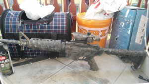

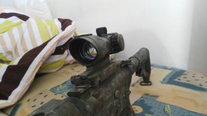

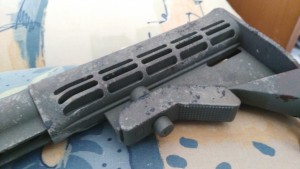

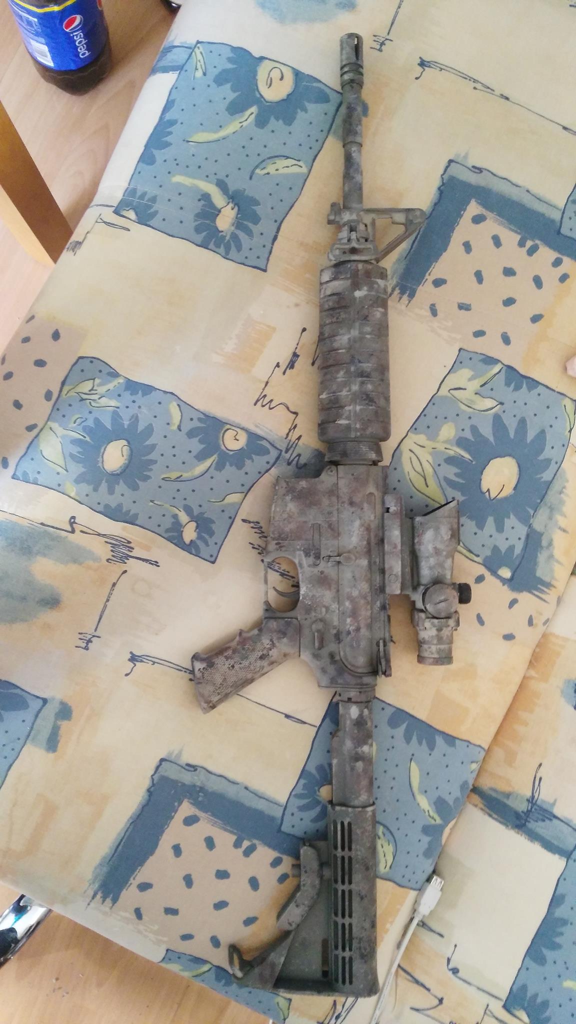

Nárůst by měl být, ale jen o pár metrů/s. Já pořád kupuju věci okolo a ne a ne stále koupit vzduchotechniku a nechat to přeměřit. Ale u mne už bude poměr trošku jiný, protože jsem navíc měnil pružinu za progresivní 130ku.
Ale na co jsem narazil, tak na problém s Hop-up komorou od AirsoftPro. Horní část houpu je cca o 2mm delší než původní hop up a tak se zbraň nedá zavřít a nebo až po větším tlaku (a jelikož jsem s tím nehrál, vrátil jsem stará hop). Bohužel upilování nebude zřejmě možné, protože by tam nebyl pumprdlíček na pružinku :D Snad bude prowinka normální :D
A jelikož je M4ka krasavice pořádná, tak každá ženská si žádá makeup

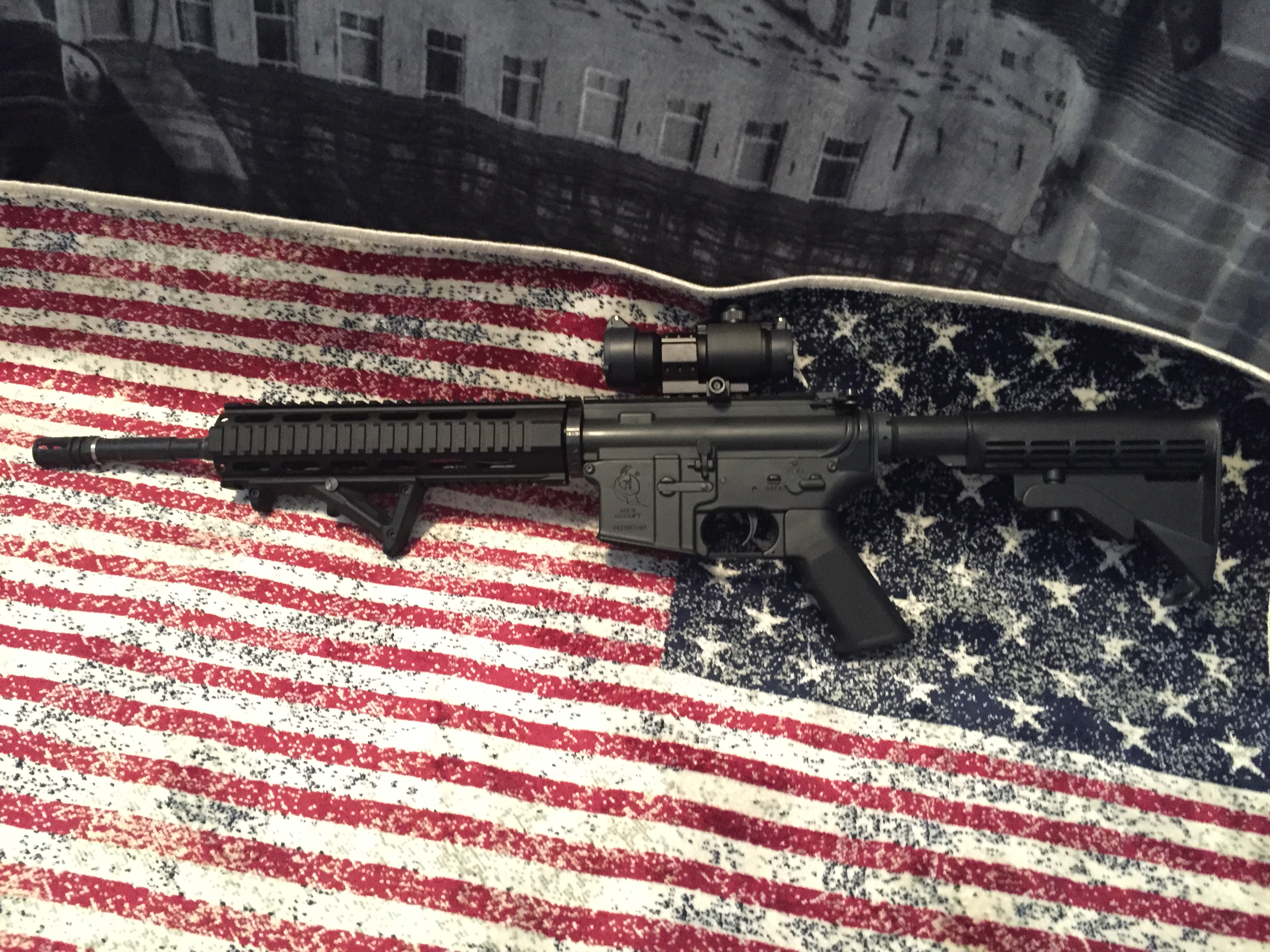

Tady je moje holka....Trochu DMR build a tak bych ho chtěl i v budoucnu dokončovat....předpažbí je duralové 10-inch

Plovoučko je pěkné. Já teď řešim jestli koupit RIS předpažbí s místem pro baterku a nebo to natáhnout do pažby a nelimitovaně si pak vybírat (a zase nalakovat xD)

Já to zatim mám v "kapsičce" =)....a pak to hodim do peq-boxu a mám pocit že je to pohodlnější než odstraňovat předpažbí...a nemusim řešit crane-pažbu....
