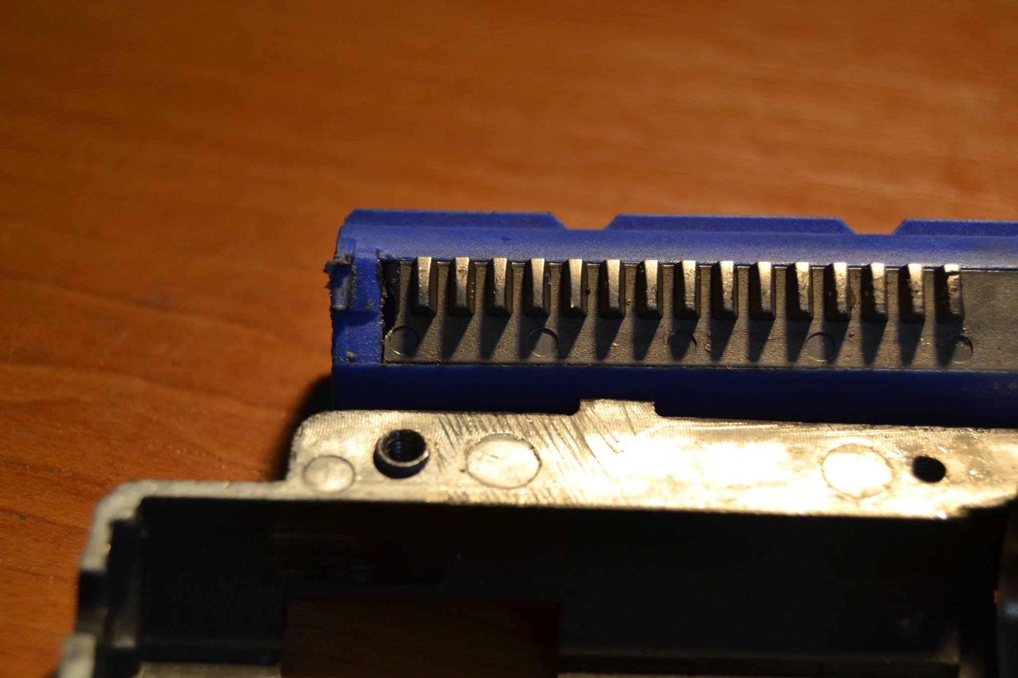

Zdravím, chtěl bych se zeptat jaký použít spolehlivý píst. Kvér mam CA M4, pružina M130 GD, původní plastový s jedním kovovým zubem vydržel chvíli (to se dalo čekat) na M130 SHS cca 3000bb. Kadenci mám normální okolo 12-14 bb/s Poté jsem koupil na doporučení píst SHS s polovičním ozubením. Na první akci po vystřílení cca 2500bb píst prasknul v zadní straně a tím pádem vyjel hřeben a píst je nepoužitelný.
Podobný případ s pístem s polovičním ozubením měl kolega, už cca po 2000bb mu praskl první zub pístu (dboys M4, pružina M140 SHS).
U obou případů přikládám foto a chtěl bych se zeptat na další otázku a to proč se používají písty s polovičním ozubením.

piesty s polovičným ozubením sa používajú ak sú použité kolesá..ktoré neumožňujú použitie piestu s plným ozubením.
Inak ja na M130 dávam vpohode piesty s jednym kovovym zubom a nikdy nebol problém. Určite daj piest s plným ozubením ak to tvoje kolesá umožňujú, dal by som kludne piest SHS, CA a vyborny piest je oranžový ICS
