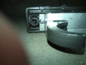

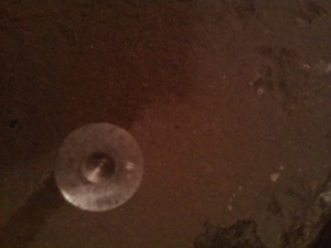

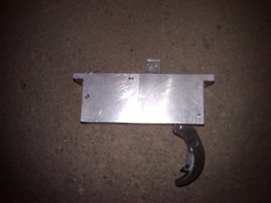

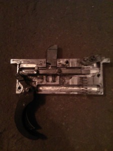

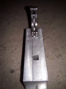

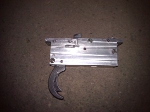

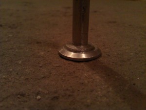

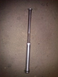

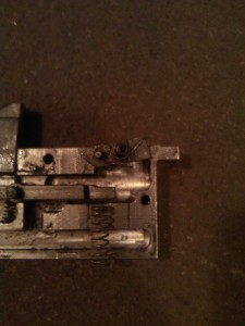

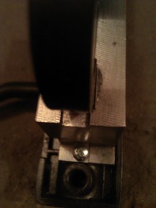

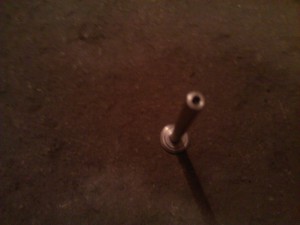

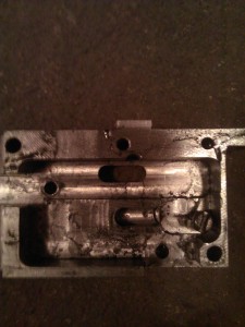

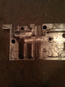

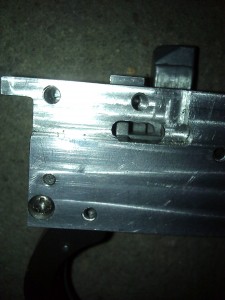

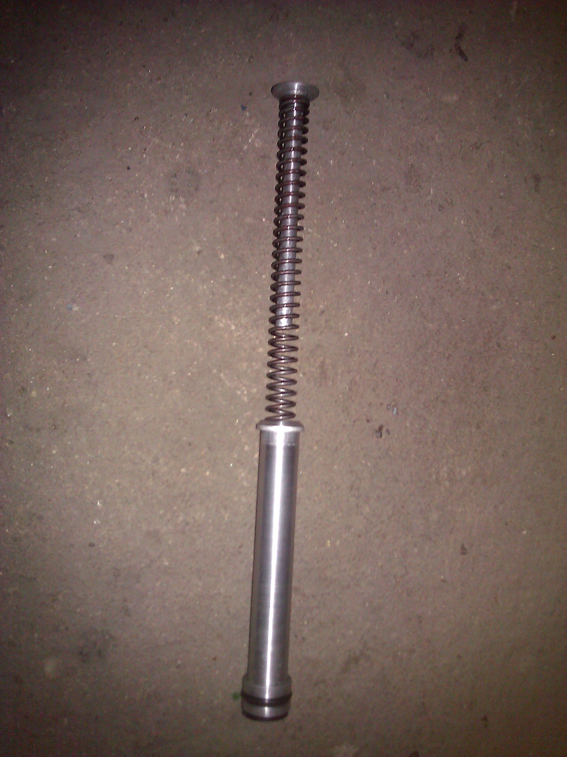

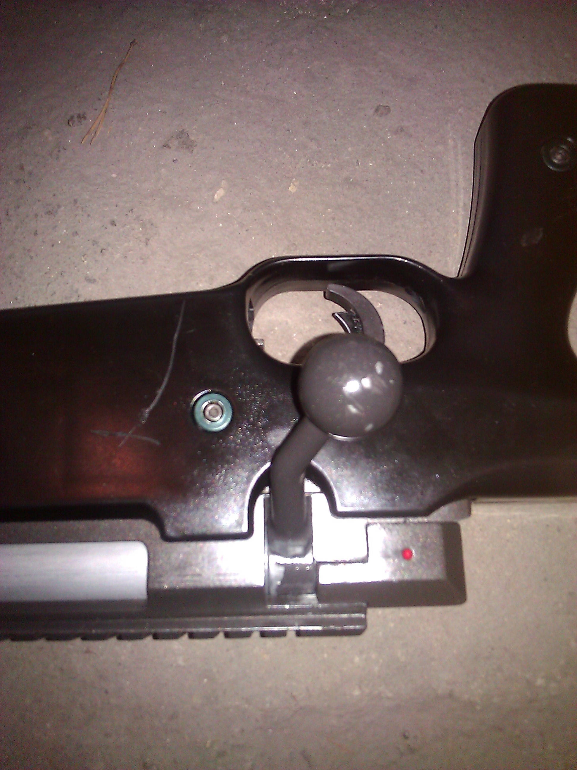

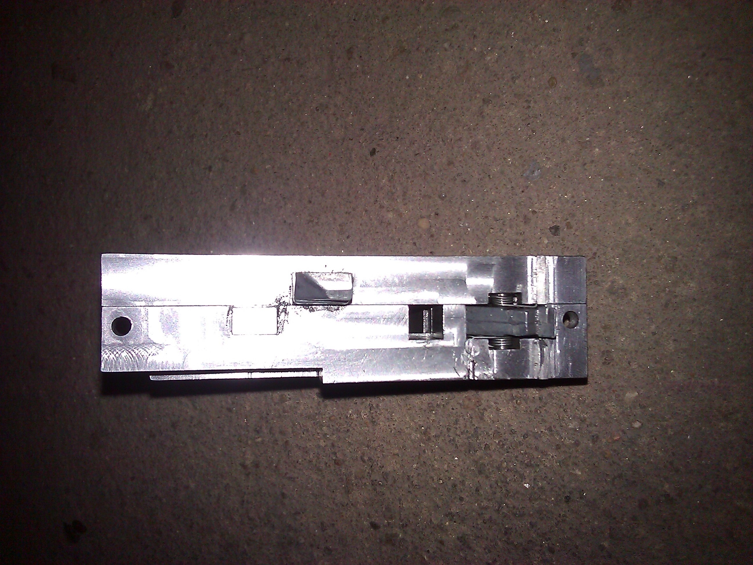

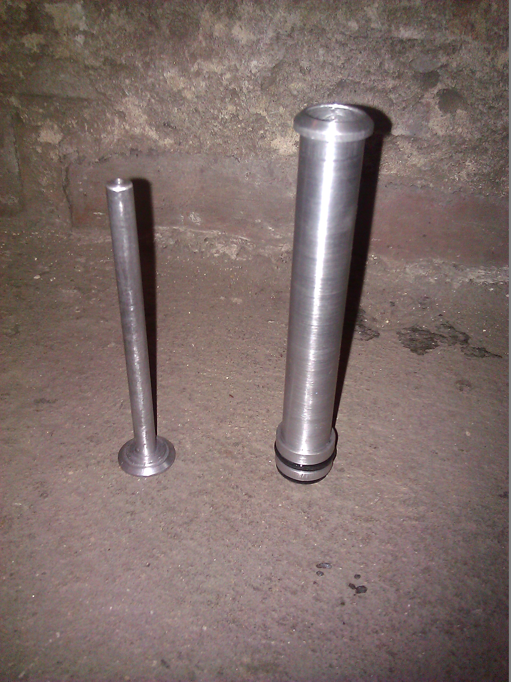

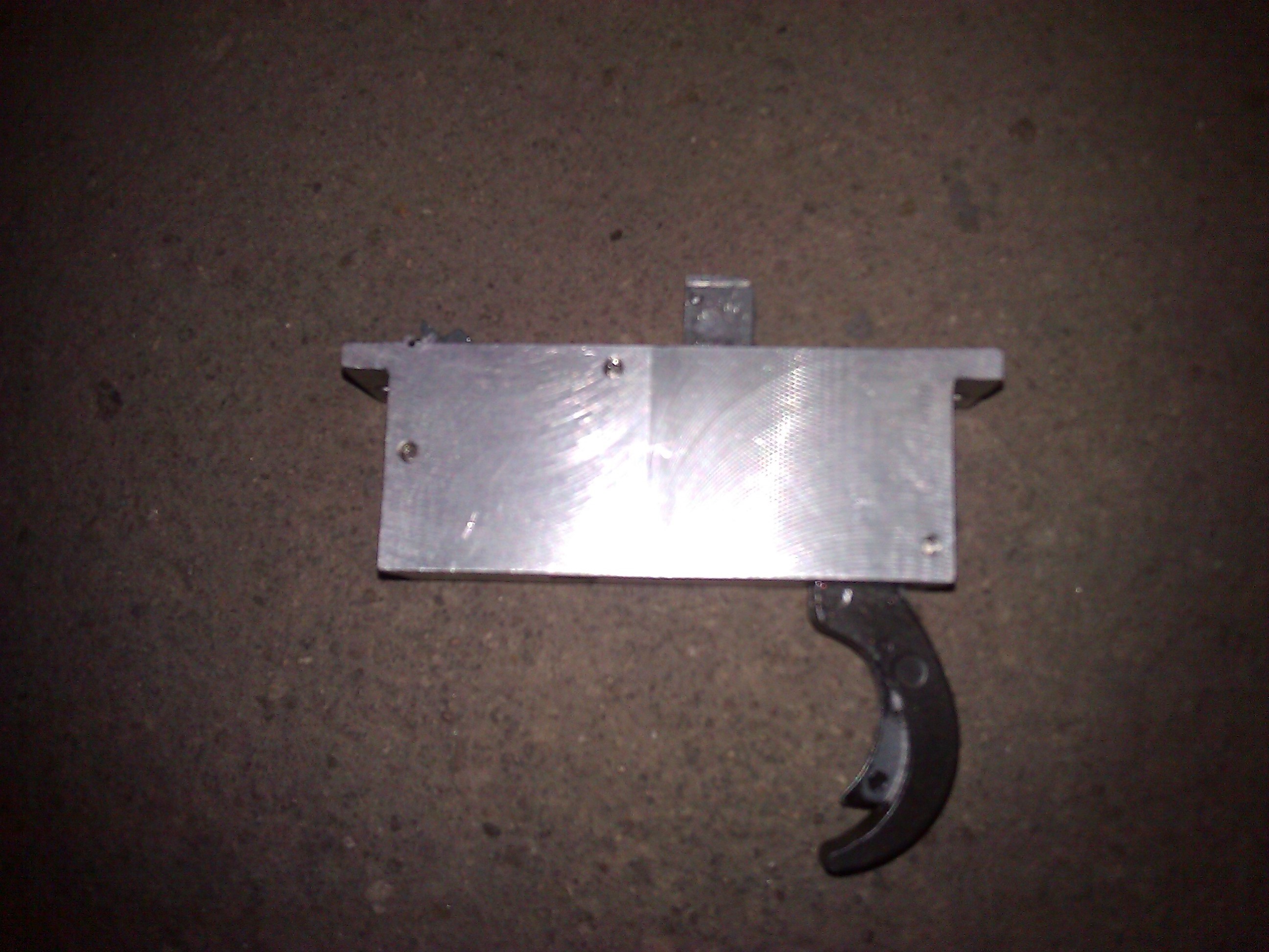

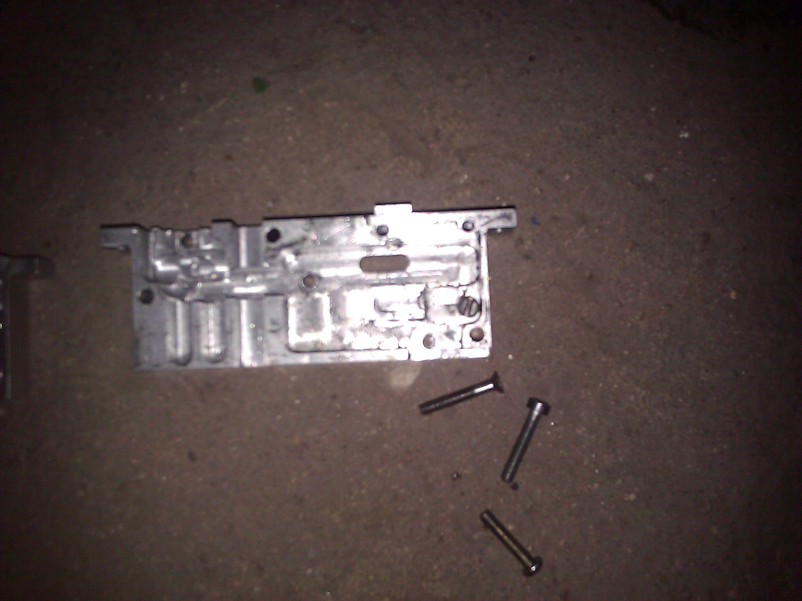

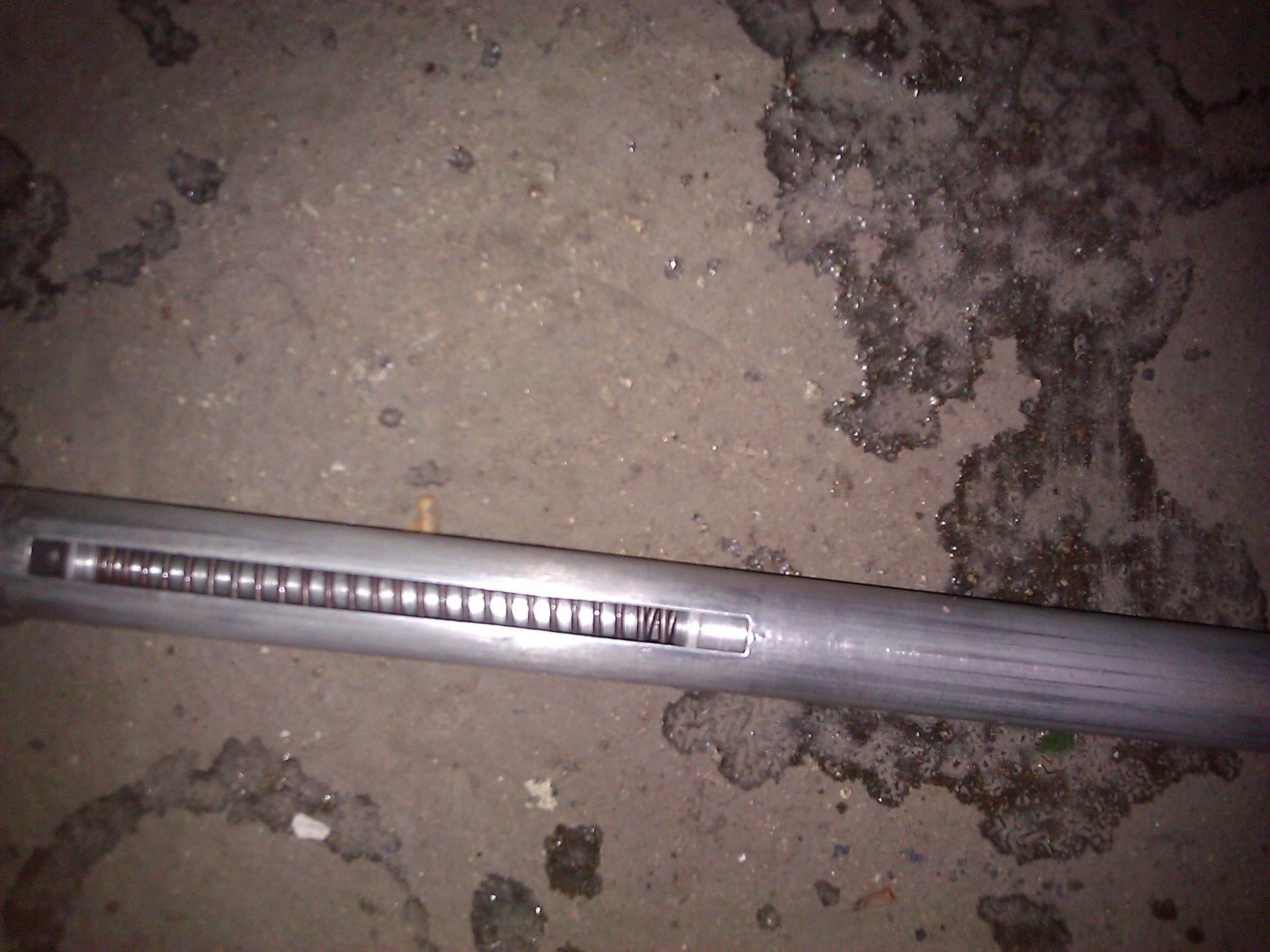

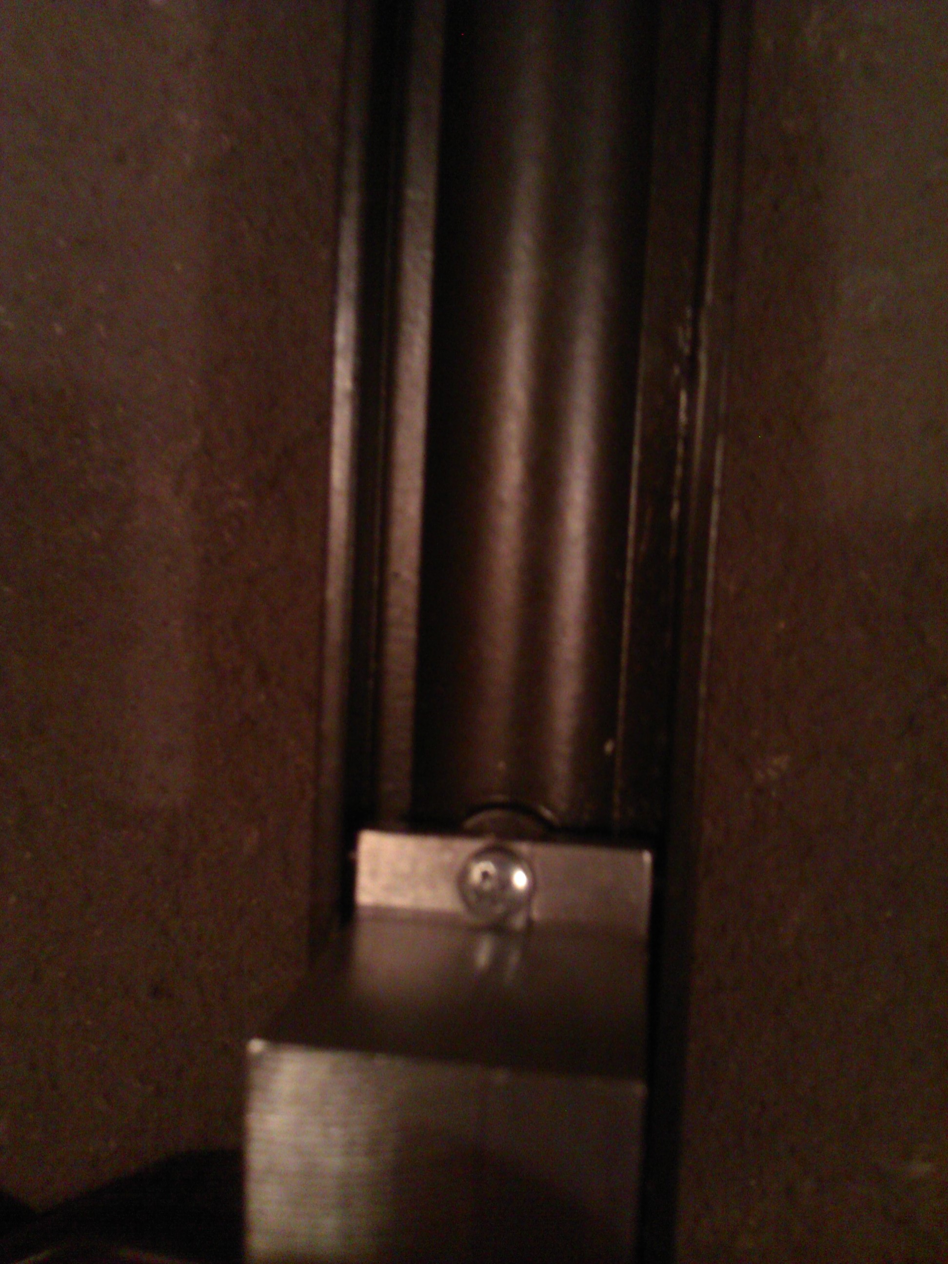

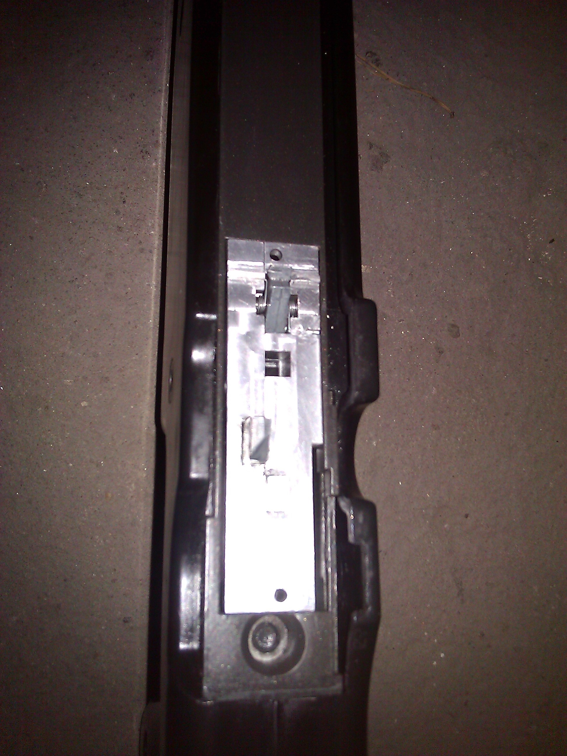

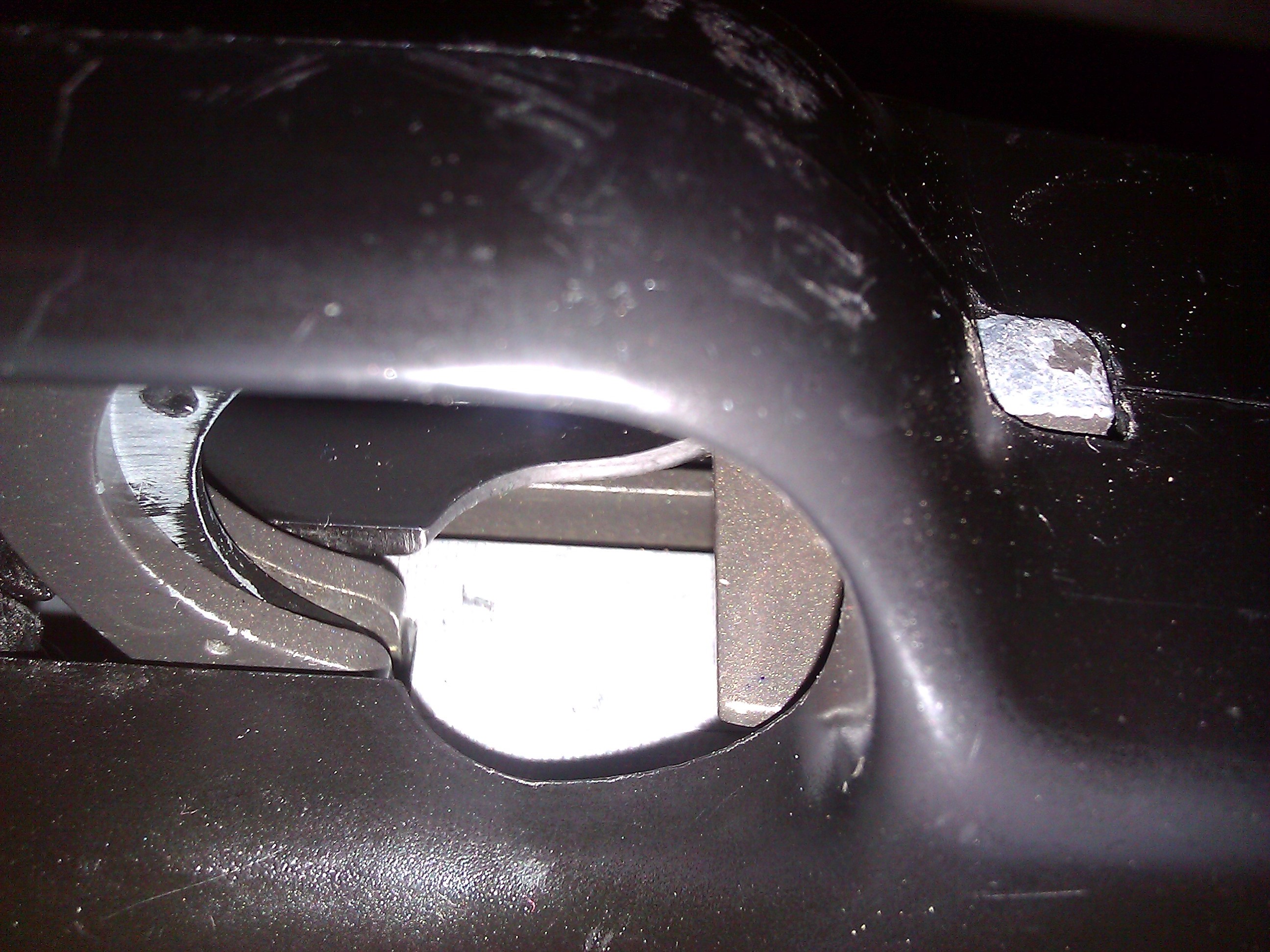

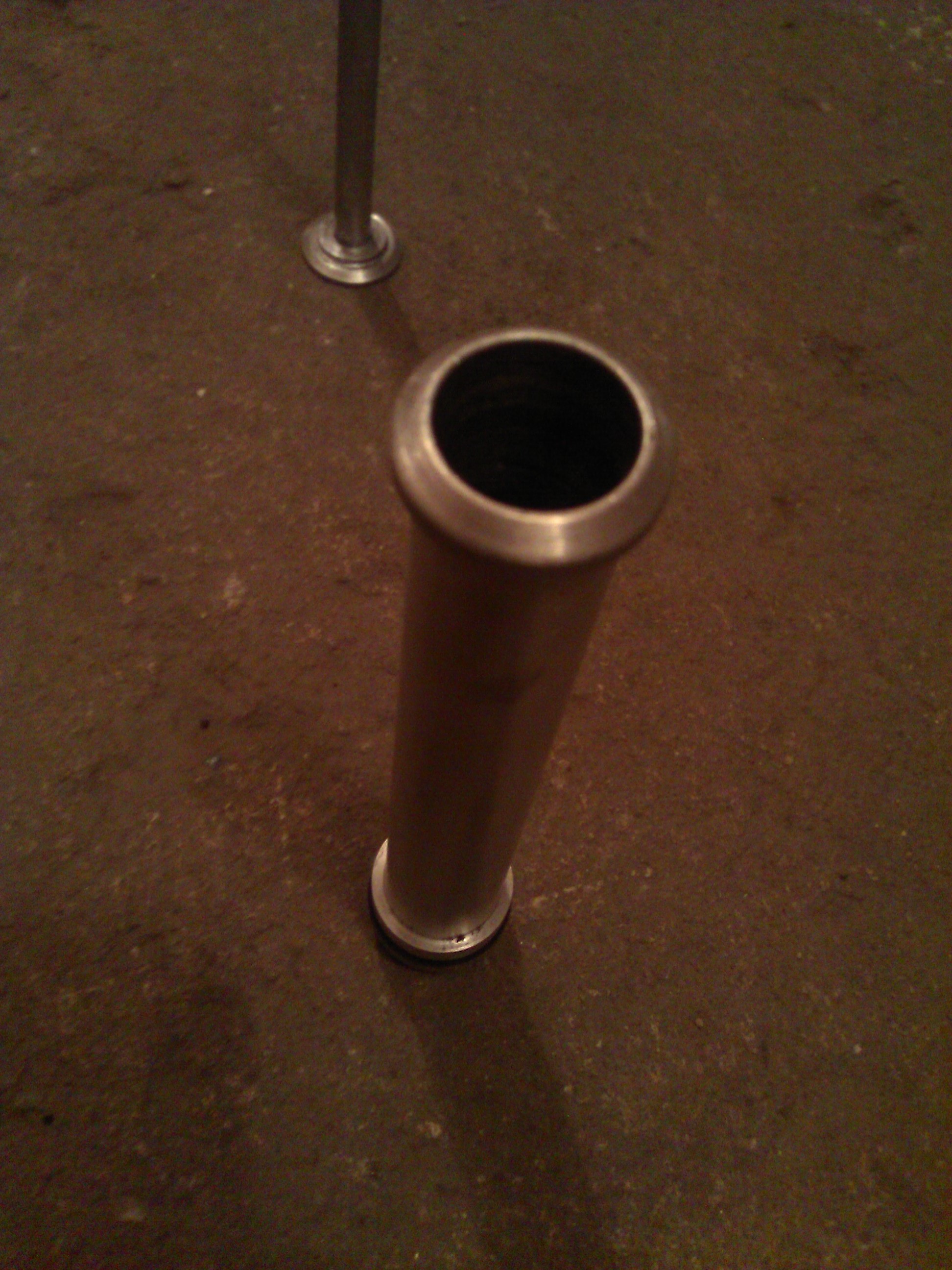

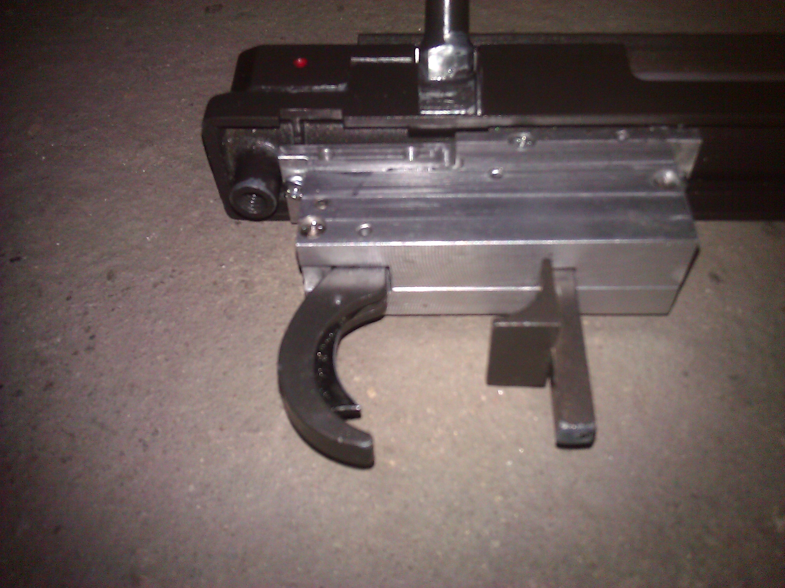

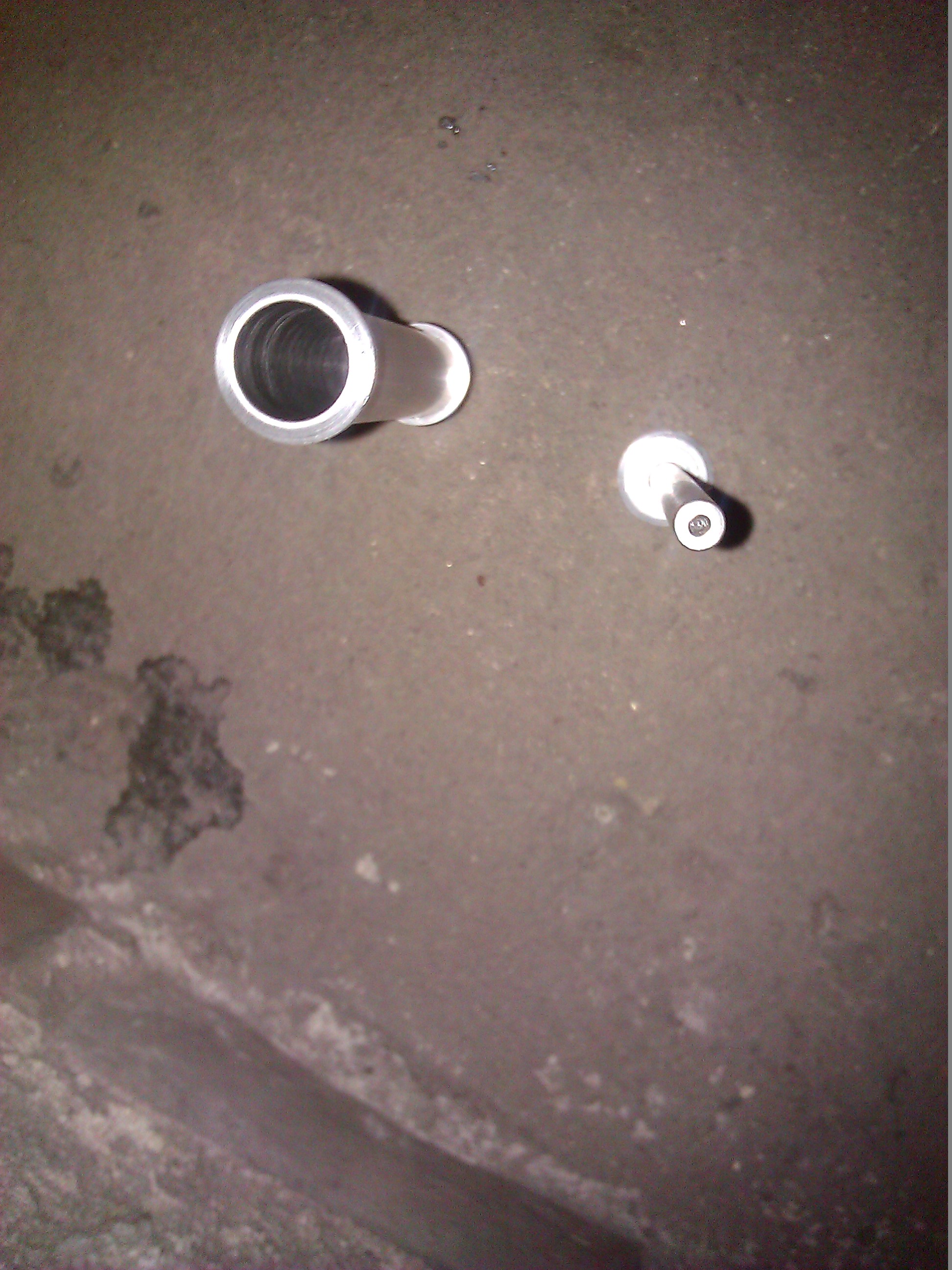

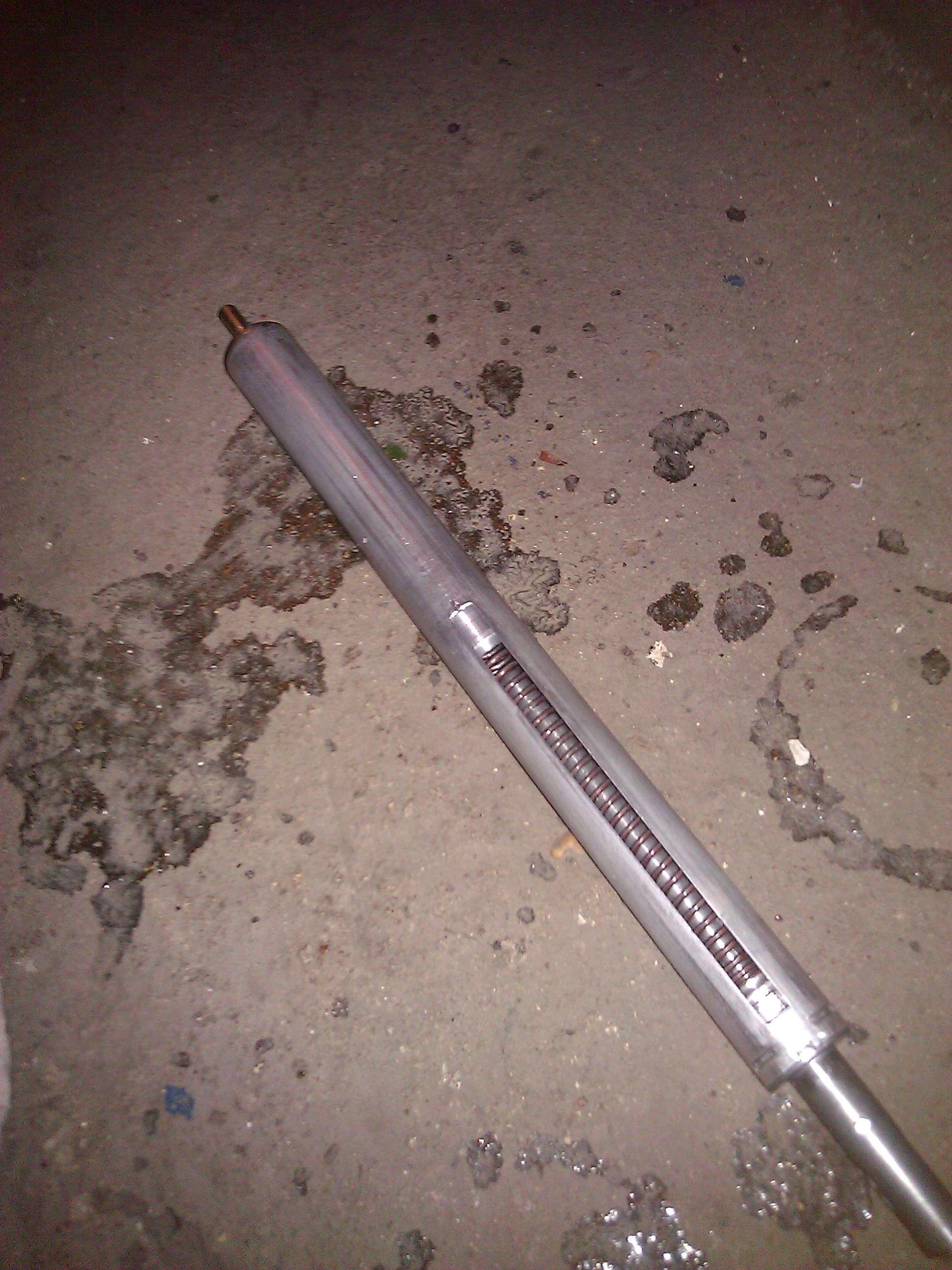

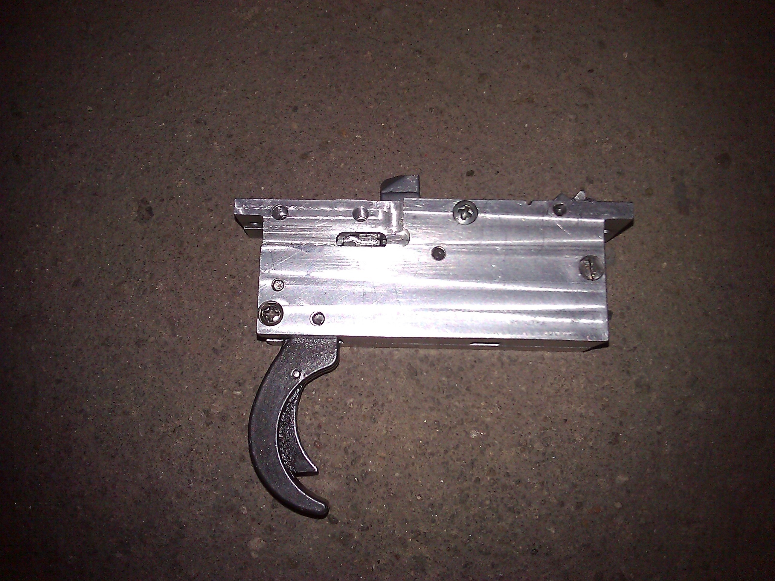

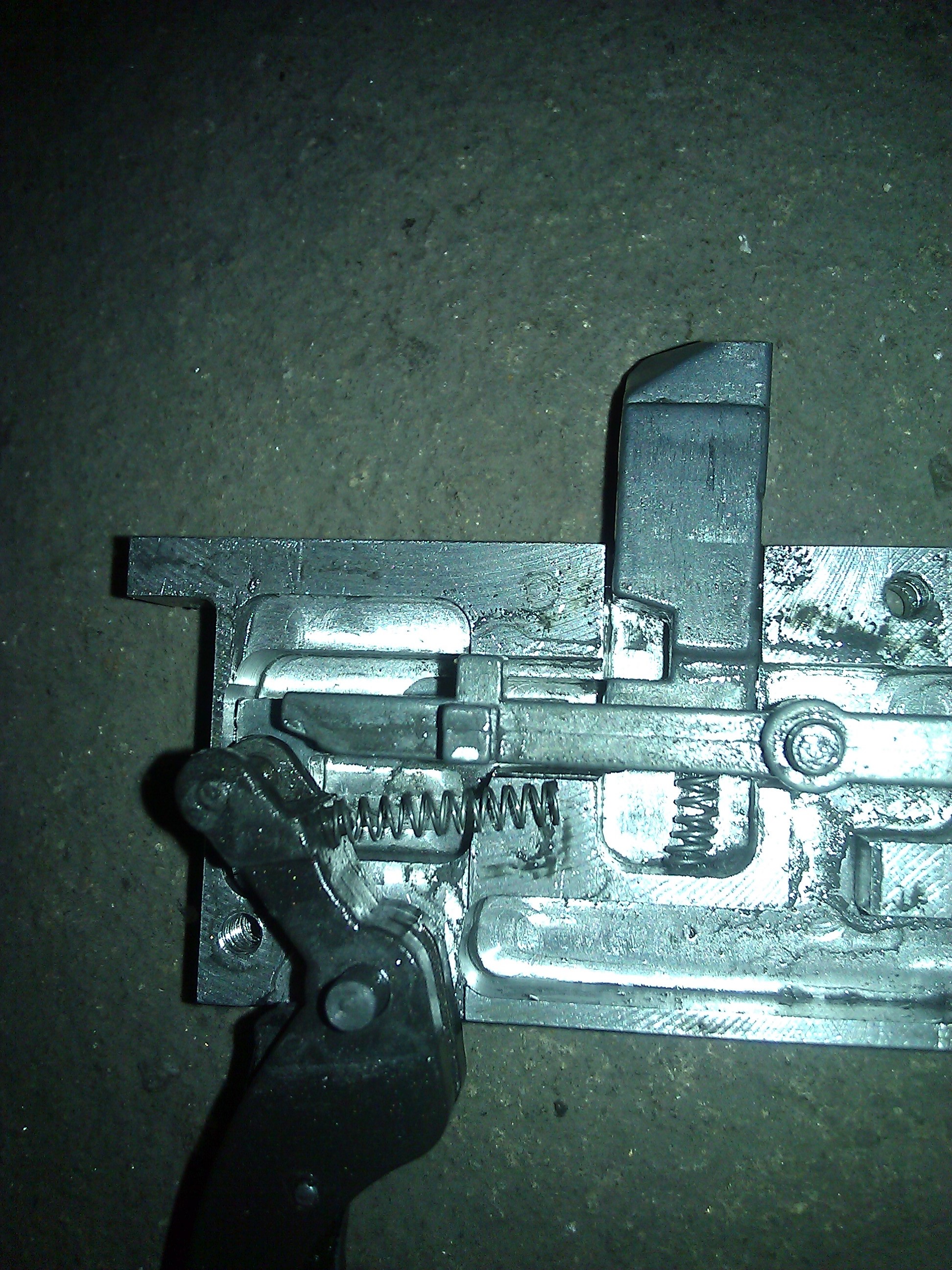

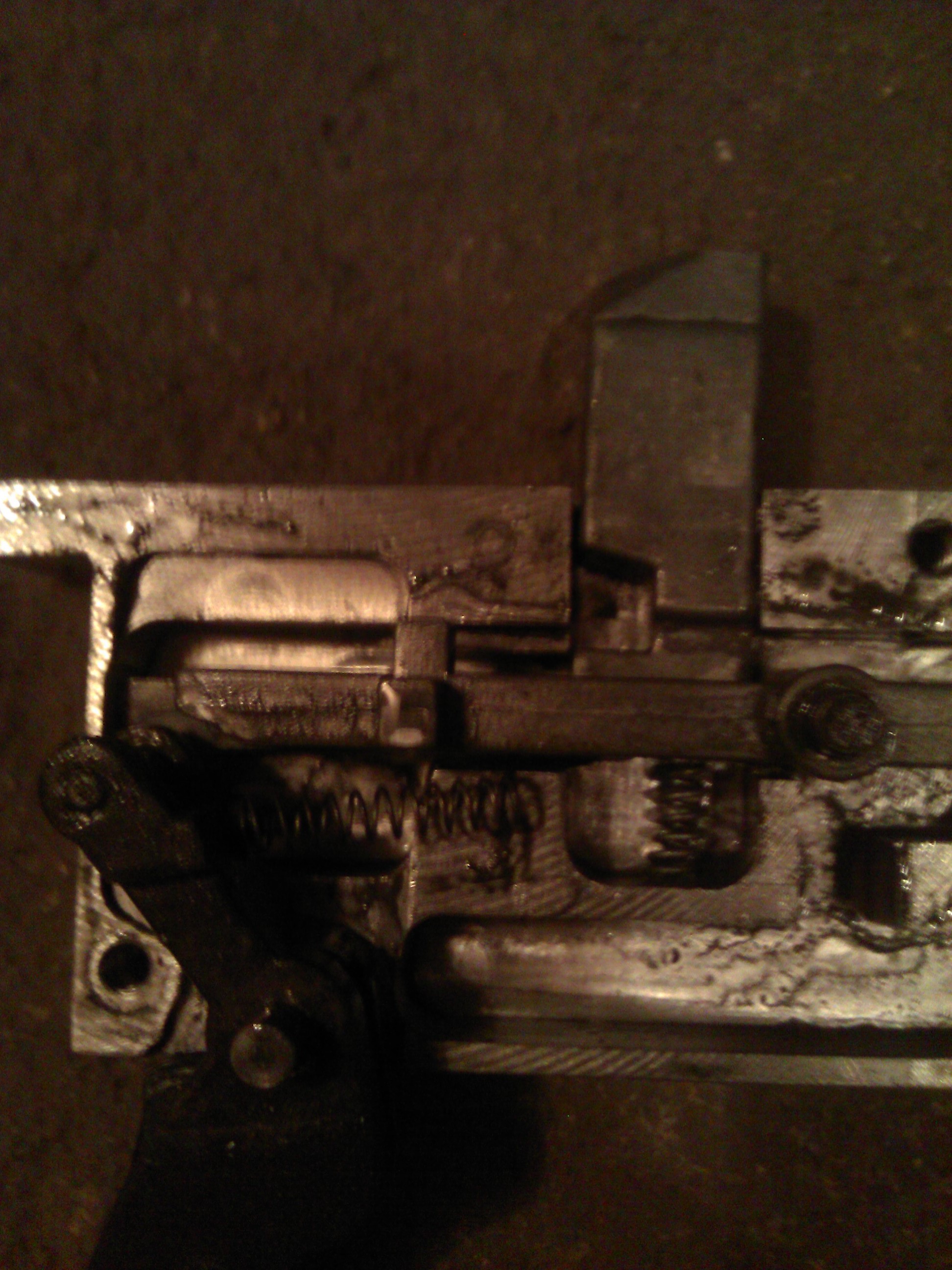

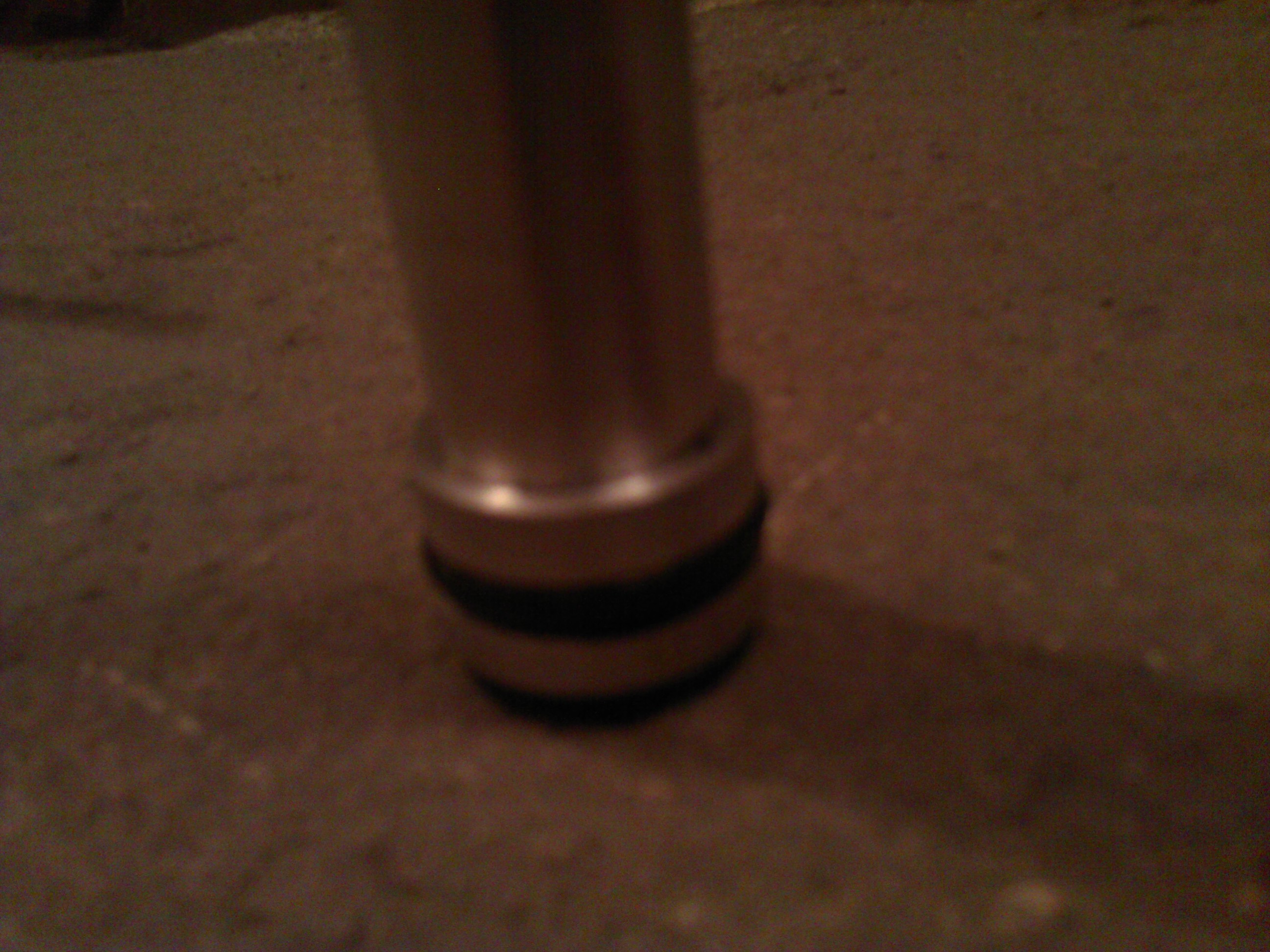

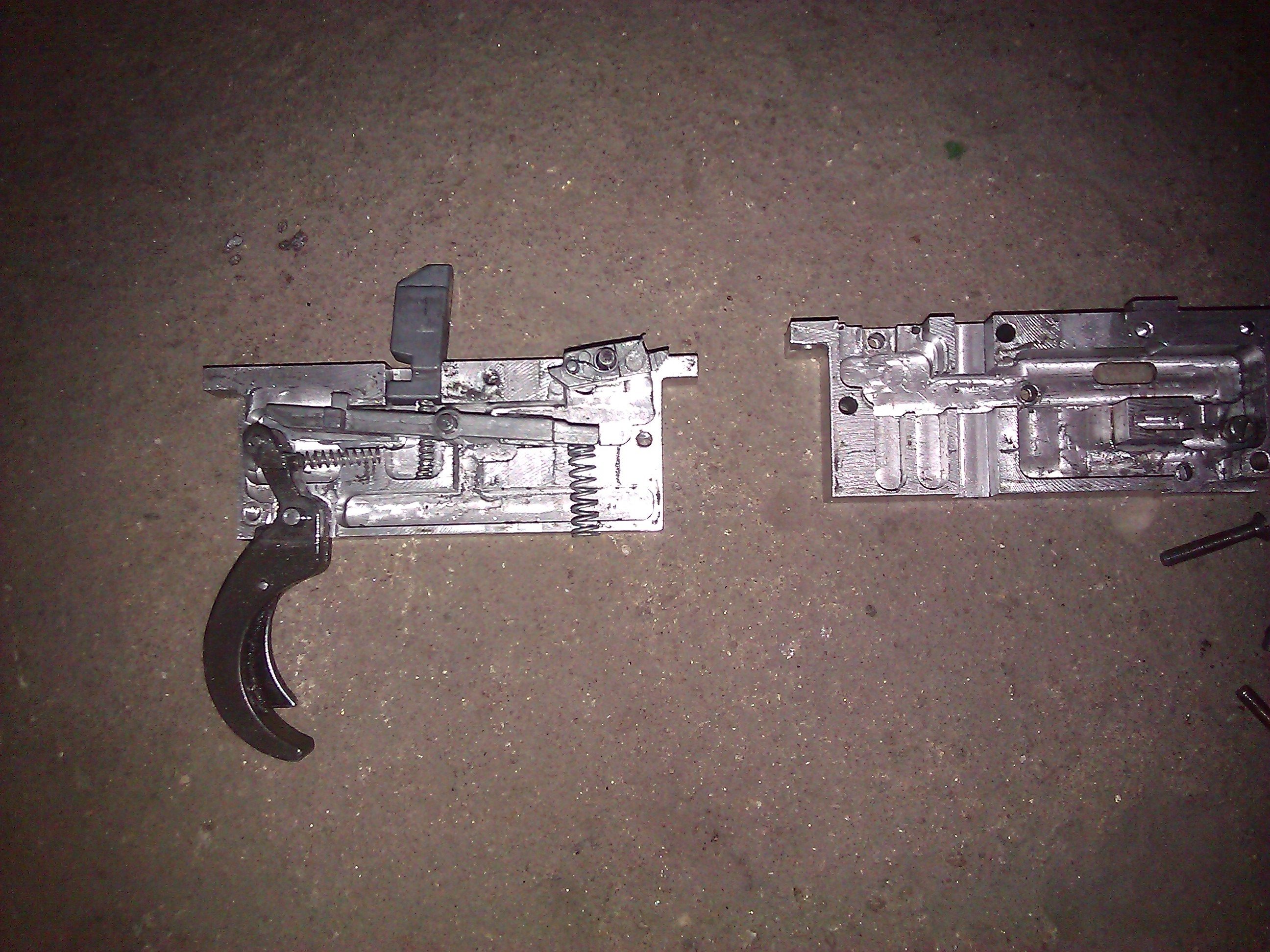

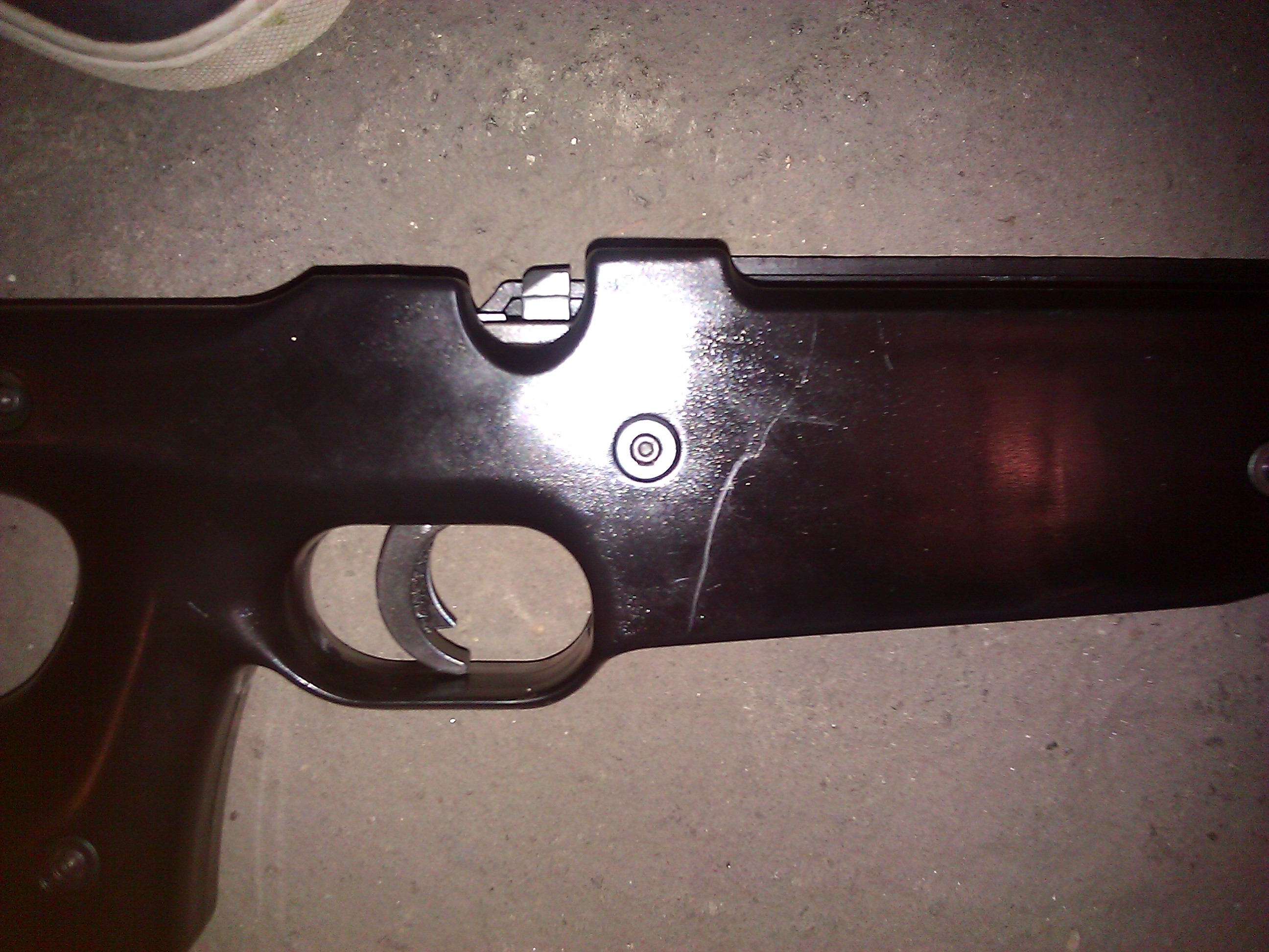

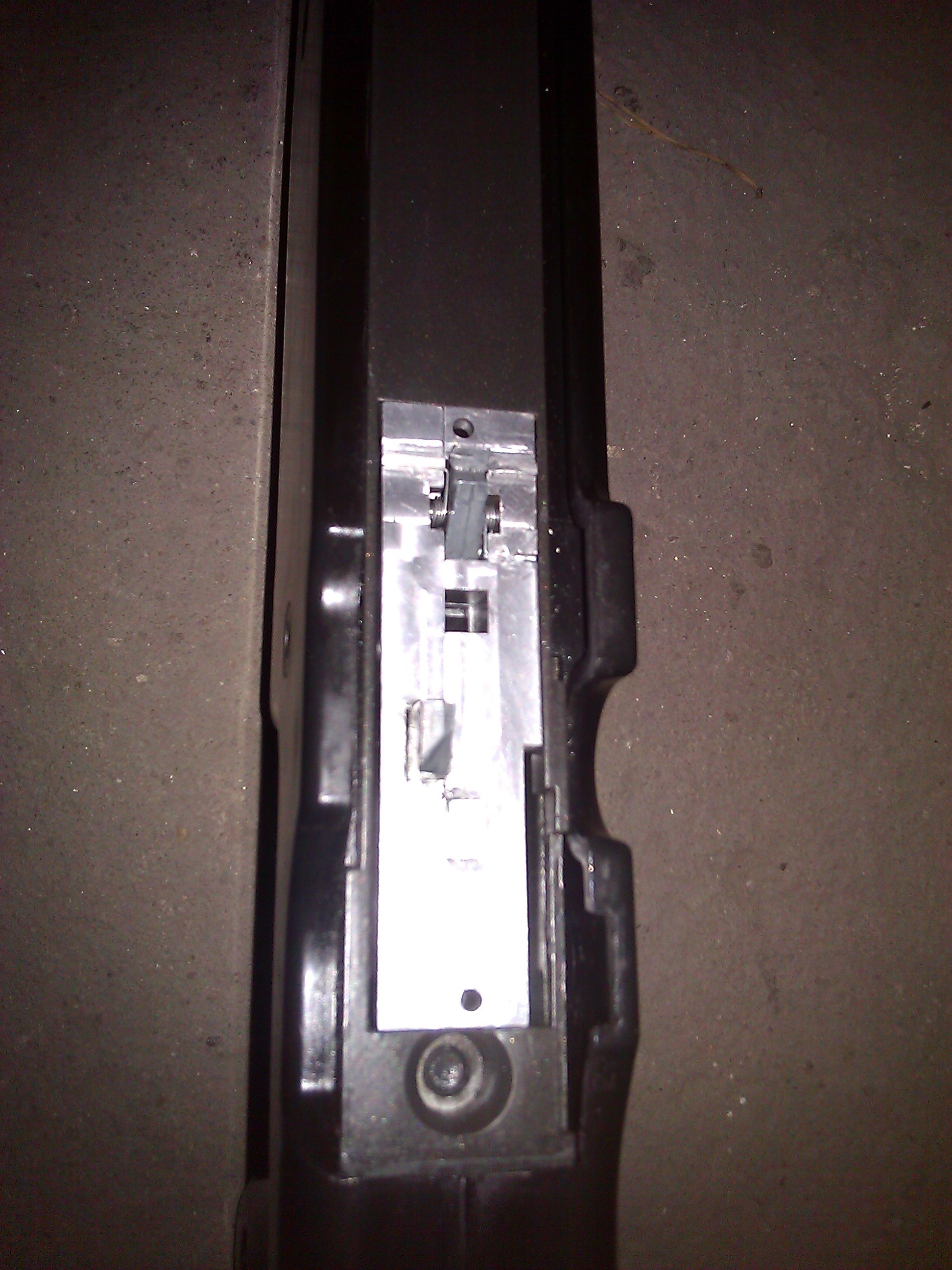

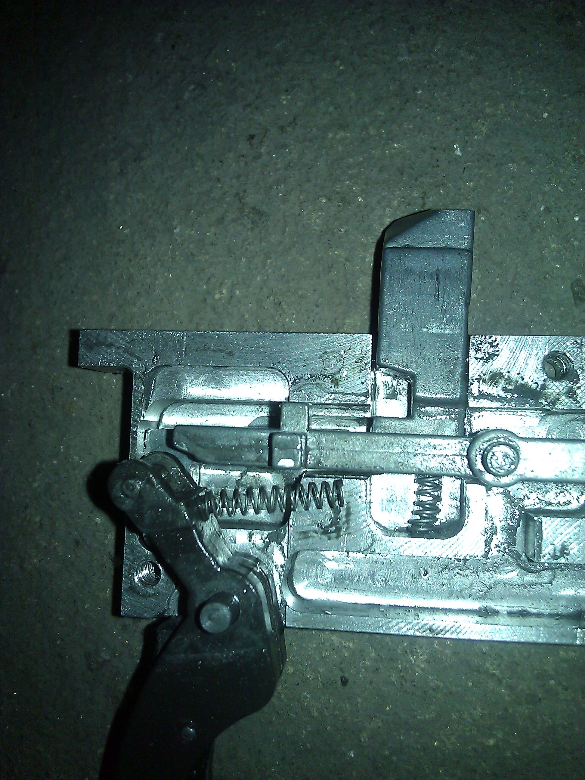

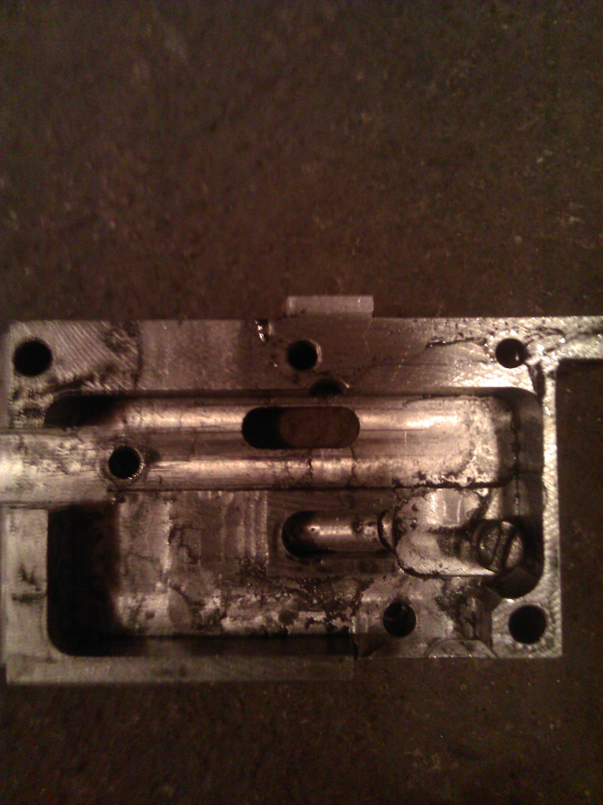

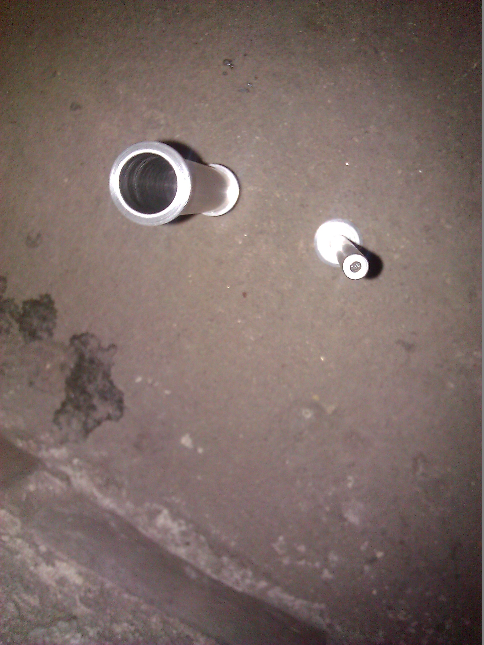

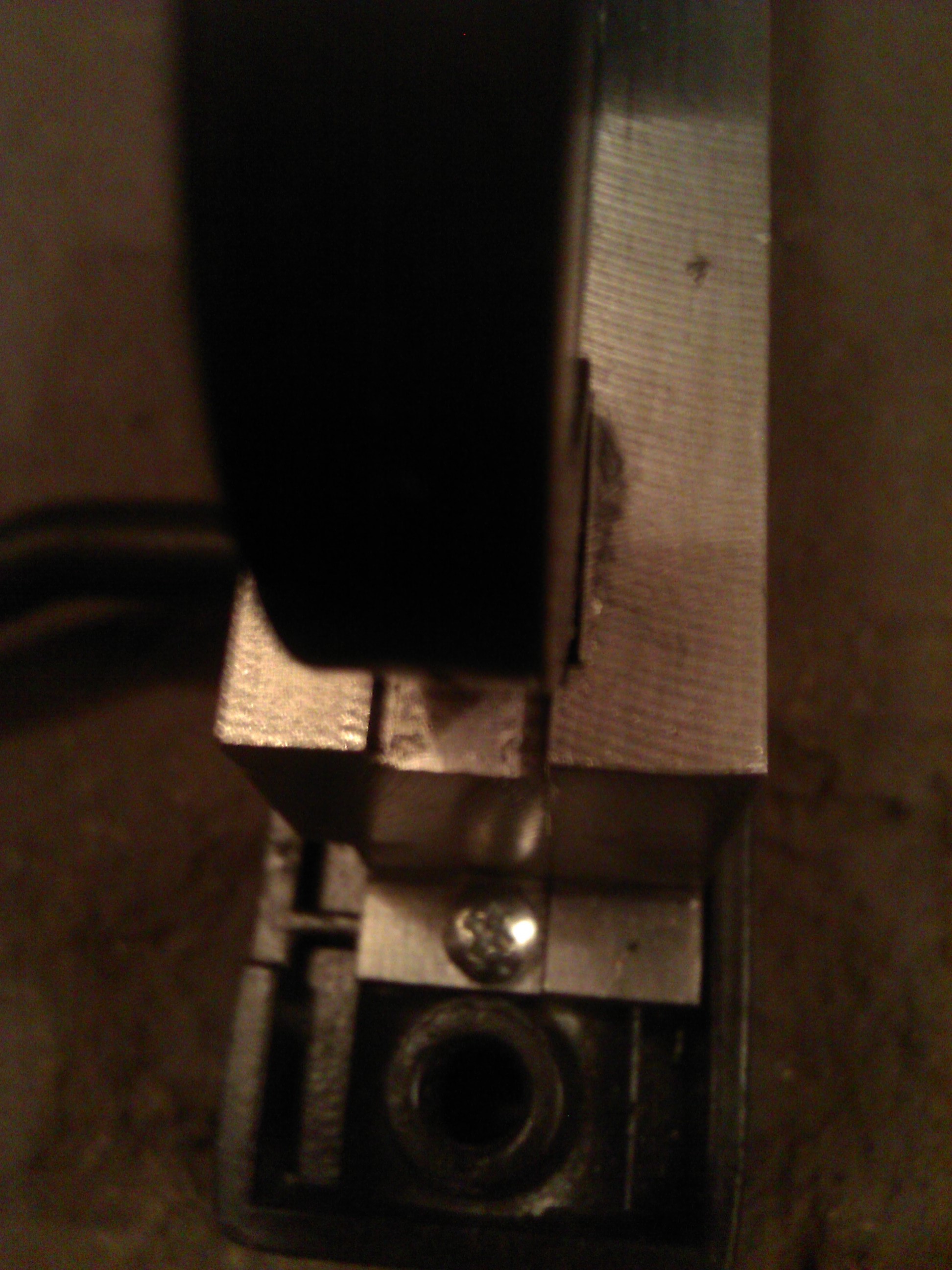

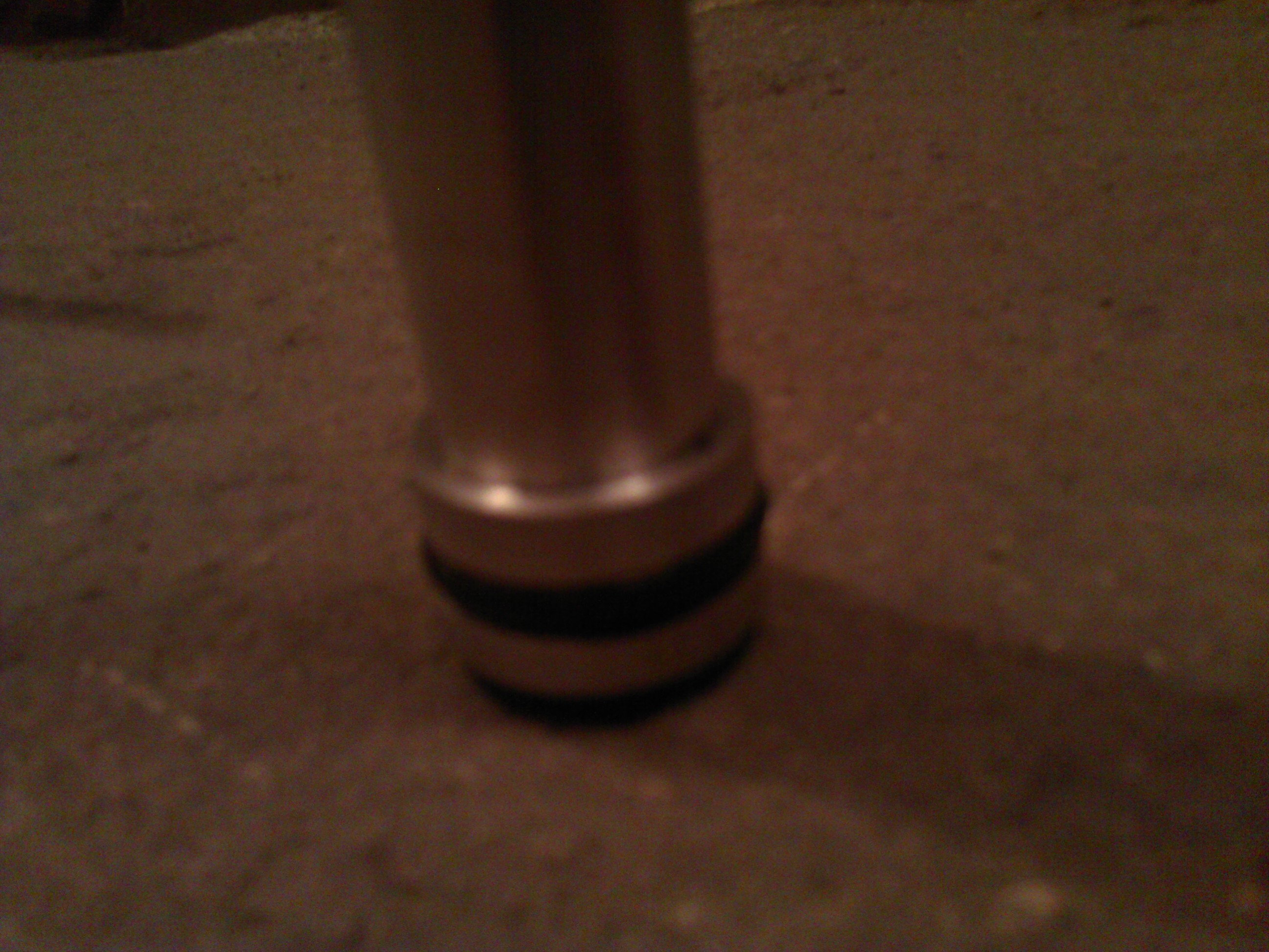

Dobrý den. Před lety jsem koupil L96 od Wellu (MB01) za 1500. Zbraň celá v základu. Po projetí pár forek a shopu s ruzným upgradem a homemade vylepšením jsem se rozhodnul po dlouhé době také s tím něco udělat a pomalu vylepšit svou L96 co nejvíce to půjde. Začal jsem se spoušťovým mechanismem který je základ zbraně. Držel jsem různe verze spoušťového mechanismu od nejlevnějšího (Well), airosft pro až po PDI. Po prozkoumání jsem kontaktoval jednoho pána, který mi vyrobil spoušťový mechanismus podle původního plastového, ale oproti toho od firmy Well ze slitiny, z lepšího materiálu (pevnější) a s větší tloušťkou stěn. Šlo hlavně o to aby se mechanismus nerozletěl, aby měl zajištění proti výstřelení jako realné střelné zbraně a za rozumné peníze. Pán měl do týdne vše hotové a ihned jsem šel zkoušet. Vystřelil jsem přes 1000 ran ( trenink, airsoft akce atd.) a mechanismus beze změn ( opotřebení). Vnitřek mechanismu je ze základu, ale už mám vyrobené díly pro změnu za původní z kvalitního materiálu, jenom čekám až se původní rozletí. Po spoušťáku přišel na řadu píst, trn a pružina. Opět vyrobené tím pánem a cena okolo 400 kč. Kvalita parádní a zatím žádně známky opotřebení. Pružinu jsem si koupil od airsoft pro (170). Budu si kupovat 100 % dražší pružinu a kvalitnější protože tato pružina je otřes co se týče natahování. Měl jsem půjčenou pružinu od kamaráda M190, pravda ta se natahovala velice těžce ale bylo to jenom kvůli vyzkoušení co všechno vyrobené díly vydrží. Zatím žádna změna. Vše šlape jak má. Nyní pracuji na hop up komoře. jsem zvědav jak to dopadne. Určitě sem hodím fotografie Hopu. Jediné co si budu kupovat od firem je Válec a hlavu válce. V plánu je překopat celou zbraň od dílu až po estetiku. Budu sem dávat fotografie a postřehy co zachytím. Díly které zde jsou vyrobené není problem vyrobit znovu pro vás jestli máte zájem. Přivítam rady a spolupráci. Jestli máte nápad jak zlepšit díly popřípadě vaše vlastní návrhy tak sem s tím :) jo a Spoušťak jde vyrobit i bez otvoru pro zajišťění jestli má někdo strach s prasknutím, ale to je zbytečné.

Potřebuji radu ohledně materiálu na hlavu pístu. material musí být stály po několika výstřelech a musí dobře tlumit
04 srp 2014, 11:15
Registrován: 03 lis 2014, 18:05
Nový příspěvek Re: Upgrade L96 podle mého stylu
Asi ocel...
