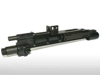

Zdravím pánové,
vlastním CA G36C a naskytl se mi přístup k předpažbí na K i E, a chystám se z toho udělat něco 140+. Četl jsem ty díly a tak, ale spíš mě zajíma zda jít do E což ma 450mm hlaveň a tudíž plný válec, nebo K 355mm hlaveň a válec s dírou, nebo K a 4900mm hlaveň prodloužit do tlumiče (čistě esteticky se mi to líbí). Jde mi jak o přesnost (nejsem až takový kropič) tak o dostřel (protože poslední 4 akce mě fakt snad každý přestřelil :twisted: ) Asi mi schází představivost nebo mi prostě leze na mozek zkouškový ale neumím si představit rozdíl mezi těmito konfiguracemi tak prosím vás.

Nový příspěvek Re: G36-c Upgrade
Tak mám doma obě ty předpažbí i 450 hlaveň, co mi chybí je outer barrel. Otázka jestli se tento díl dělá i v nejakém jiném provedení. Protože v G36C předpažbí jsou dva kusy plastu, které zajíždí do toho otvoru cca 2cm od ústí. Jinak je tam strašná vůle(K nebo E předpažbím) a hlaveň se pohybuje ze strany na stranu. Jak se to řeší?
