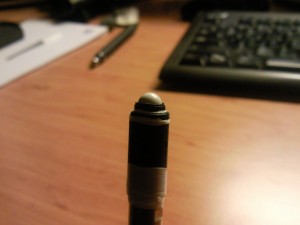

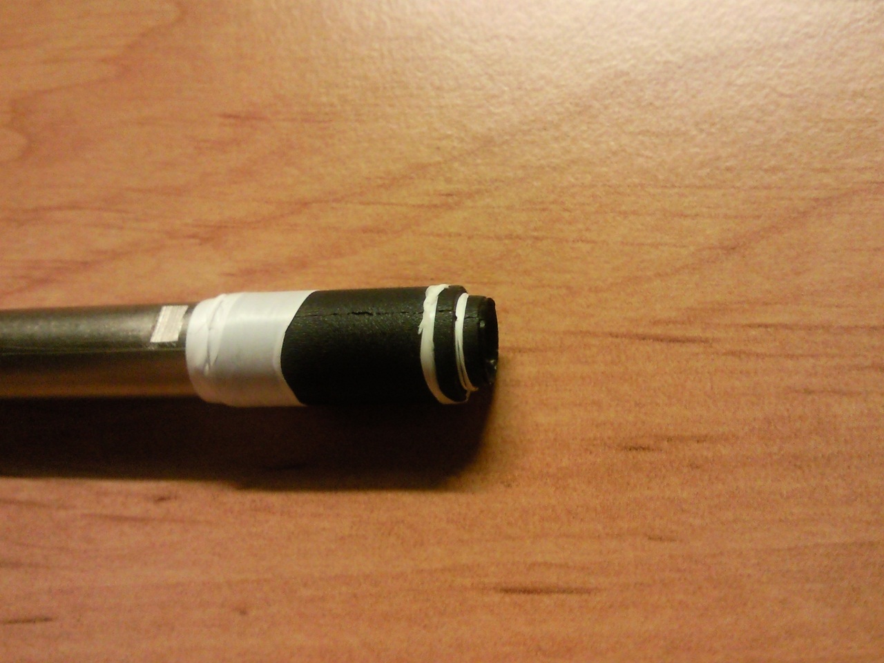

Nový příspěvek Re: Hop-UP gumičky GURU
Přidám taky jeden postřeh ohledně Gumiček GURU:
Dlouho jsem řešil proč mi občas vystřelí 2 kuličky zaráz, nakonec se po náhodném testu ukázalo že kuličky propadnou límcem gumičky až do hlavně a zarazí se o samotný HOP. Stačila malá uprava kouskem teflonové pásky (viz foto) a je po problému, kulička drží tam kde má. Jinak zatím celková spokojenost, gumička funguje jak má, uvidíme jak dlouho vydrží.
SNC00646.jpg [ 224.55 KiB | Zobrazeno 15612 krát ]
SNC00645.jpg [ 280.27 KiB | Zobrazeno 15612 krát ]
21 kvě 2011, 21:03
Příspěvky: 212
Teda to mi přijde dost hrozný. Takovýho sraní se s tím, vypadá to hrozně a když dobře, tak to bude fungovat jak klasická guarderka - stojí to vůbec za to?

Registrován: 13 bře 2011, 23:46
Příspěvky: 89
Toť otázka, nicméně pro lidi kteří už si ji koupili, tak je to nejjednodušší cesta k "funkčnosti" ... podruhé bych si asi taky koupil GD
22 kvě 2011, 09:36
Příspěvky: 89
Možná to je ještě otázka použité komory. Já na své P90 mám dost atypickou komoru, třeba na standartních komorách (např pro AK, Mxxx, apod) sedí dobře. Mohl by se třeba ozvat ještě někdo kdo má guru gumičku v "tuctové" zbrani aby mohl poreferovat.
22 kvě 2011, 19:16
Příspěvky: 89
Atypické zraně sebou nesou atypické problémy :D
Příspěvky: 89
Dneska jsem měl chvilku čas tak jsem ozkoušel jak to po malé upravě chodí a musím konstatovat zlepšení o 100% ... žádné zadušování a rozhazování dráhy kule a solidní přesnost. Zatím tedy spokojenost, uvidíme jak dlouho vydrží.
Naposledy upravil WoMec dne 04 čer 2011, 13:22, celkově upraveno 1
