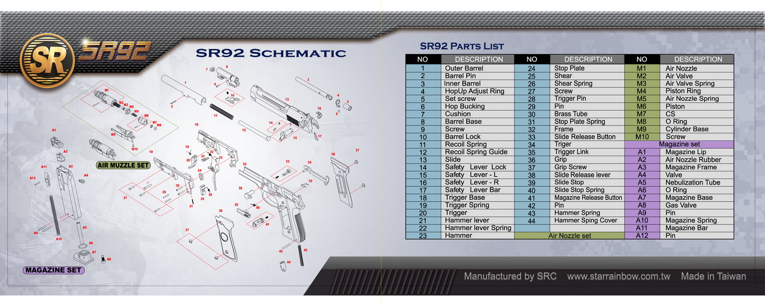

Kdyby se to někdy někomu hodilo, tady je schéma součástek.
p11_12_resize.jpg [ 308.96 KiB | Zobrazeno 11198 krát ]
