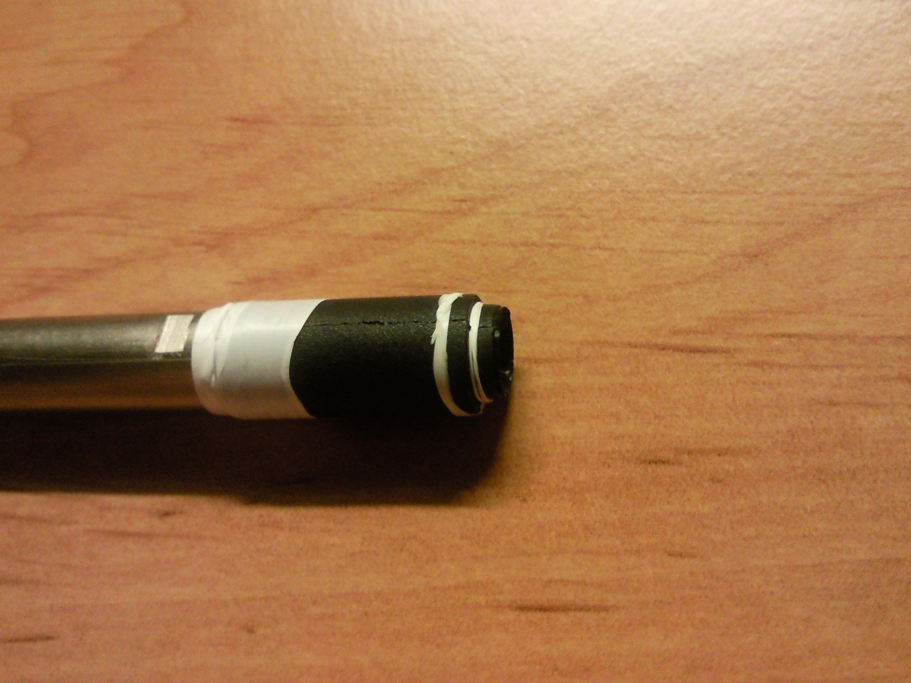

Přidám taky jeden postřeh ohledně Gumiček GURU:
Dlouho jsem řešil proč mi občas vystřelí 2 kuličky zaráz, nakonec se po náhodném testu ukázalo že kuličky propadnou límcem gumičky až do hlavně a zarazí se o samotný HOP. Stačila malá uprava kouskem teflonové pásky (viz foto) a je po problému, kulička drží tam kde má. Jinak zatím celková spokojenost, gumička funguje jak má, uvidíme jak dlouho vydrží.
SNC00646.jpg [ 224.55 KiB | Zobrazeno 16391 krát ]
SNC00645.jpg [ 280.27 KiB | Zobrazeno 16391 krát ]

Teda to mi přijde dost hrozný. Takovýho sraní se s tím, vypadá to hrozně a když dobře, tak to bude fungovat jak klasická guarderka - stojí to vůbec za to?

Toť otázka, nicméně pro lidi kteří už si ji koupili, tak je to nejjednodušší cesta k "funkčnosti" ... podruhé bych si asi taky koupil GD

-=zipp=- píše:
No jasně že nestojí, jsou to šmejdy...ale spousta lidí si je bohužel v dobrej víře nakoupila, tak lepší tohle než to vyházet.

Možná to je ještě otázka použité komory. Já na své P90 mám dost atypickou komoru, třeba na standartních komorách (např pro AK, Mxxx, apod) sedí dobře. Mohl by se třeba ozvat ještě někdo kdo má guru gumičku v "tuctové" zbrani aby mohl poreferovat.

Dneska jsem měl chvilku čas tak jsem ozkoušel jak to po malé upravě chodí a musím konstatovat zlepšení o 100% ... žádné zadušování a rozhazování dráhy kule a solidní přesnost. Zatím tedy spokojenost, uvidíme jak dlouho vydrží.
