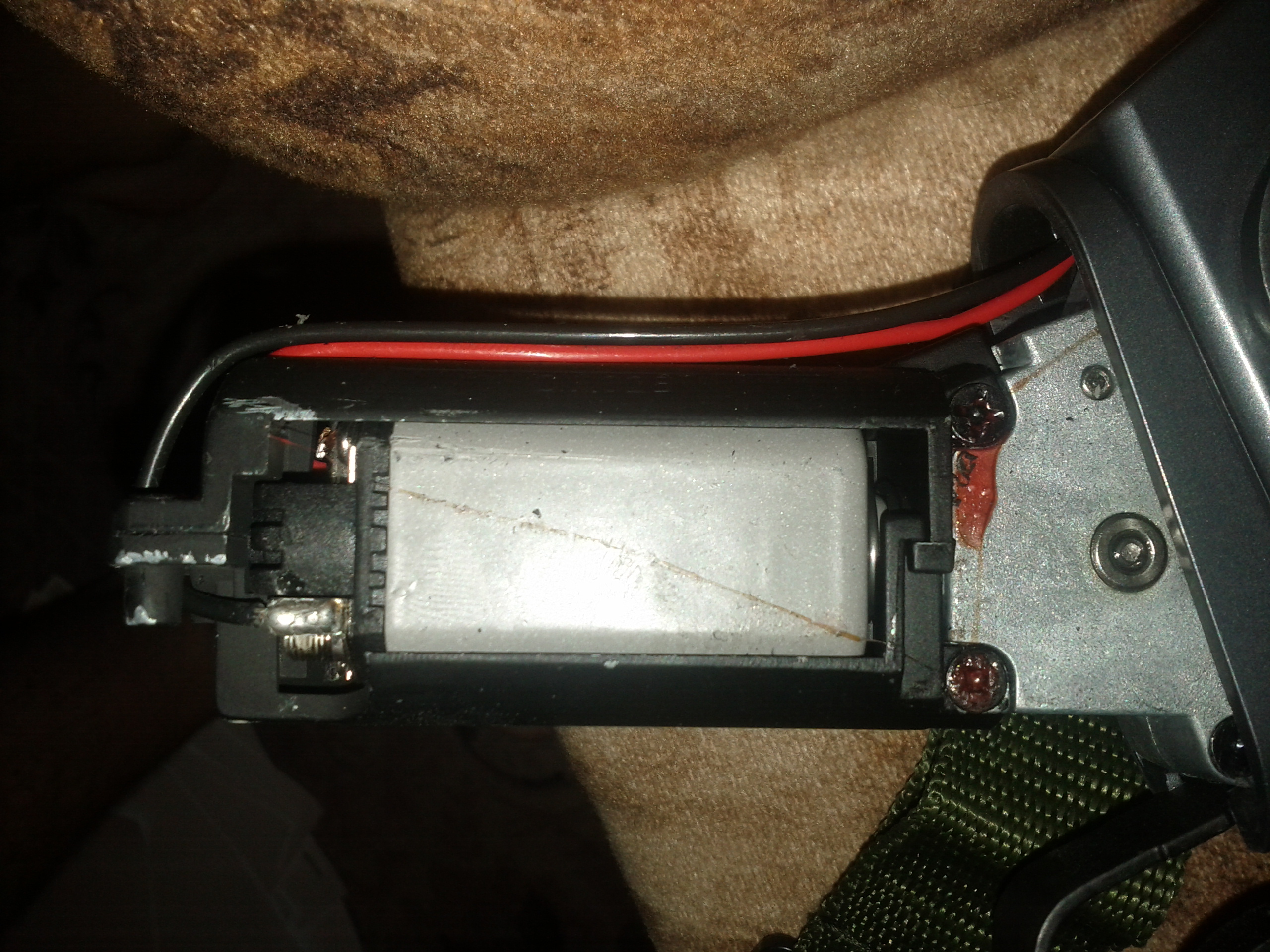

Jakou má ten motor barvu? Jestli je šedý tak s tou pružinou bude mít už trochu problémy.Jestli je černý s modrýma plastama tak je to neodymák který to táhne dobře ale je pomalejší takže nečekej žádnou vrtačku.

V příloze zasílám foto motoru. A mohu se zeptat proč Aimtop (někdo mi říkal že častěji odcházejí)? Má nějaké extra přednosti oproti Guarderu?

Tohle je obyč čínský motor tahat to bude otázka je jak hlavně bude dost žrát.

Doma se mi podařilo nalézt i ten černý s modrým spodkem, který tu byl zmíněn. Ten by byl schopen utáhnout 130?
22 říj 2012, 19:33
Nový příspěvek Re: Jaky motor pro AK47 do 130
ano
