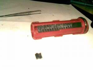

Já dnes dával komplet mech AT s m150 do těla A&K (PJ). Kdo to dělal ví jaké je to sraní. Vyfrézoval jsem tělo, usadil mech, vystředil komoru a pěkný výsledek 169m/s. Zákazník spokojený , ale po 150 ranách při zkoušce zvuk jako sjetý ozubení pístu.
Obr.(3461).jpg [ 141.74 KiB | Zobrazeno 13705 krát ]
Ulomil se první zub v záběru, ale zarážka za prvním zubem zůstala celá. Už jsem 2* viděl, že by ozubení vyjelo z pístu, ale tohle ještě ne. Tím nechci AT písty hanit, prostě špatnej kus, to se stane. AT pístů jsem dal dobře přes 20 kousků a to i na SP170 a drží krasně. Sám ho mám už přes dva roky.
Jinak 4white: Grif to má v hlavě srovnaný a když se ti rada nelibí tak si taky můžes na.... :wink: Když jsi tak chytrý, s chutí si vyslechnu , jak jsi dokonalý, jenom všechny ty díly jsou na nic.

Hele šmudlo, ten zub někdo vymlátil kolama který se točily na druhou stranu, pochybuji že by to vyndalo první zub a zbytek by byl netknutej.
Takže západka zpětného chodu?, chyba při rozebírání kvéru - že by někdo nepodložil hlavu pístu tyčkou když uvolňoval píst?
Prostě standardním chodem utržený první zub bez deformace toho plastového kousíčku o který se to opírá je podezřelý.
EDIT: ta fotka je prostě hrozná, neudělal bys ještě jednu kvalitnější?
Mě se tomu pořád nechce věřit, že by to umřelo bez deformace toho zadečku.

Nový příspěvek Re: Levný a rovný píst?
hele západka zpětného chodu byla, ten zadeček se nevylomil a věř mi že vím, jak rozdělat mech. Když jsem mech dostal samozřejmě jsem kulatinu použil a pak povolil západku zpětného chodu, takže si prosím toho šmudlu odpust =)
Edit: foto bych udělal, ale bohužel mi odešla SD karta do fotáku.

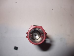

DSCF5195.jpg [ 1.72 MiB | Zobrazeno 13669 krát ]

Já netvrdím že jsi to vylomil ty, ale prostě to nedává smysl. Šmudlo není nadávka.
EDIT: no, na druhém obrázku je vidět "vydlábnuté místo" na prdelce, kde zub nabral roh toho kovového plátku...
Kdyby se kola točila standardně, tak by na tomto místě vryp rozhodně nebyl.

Jako, u první generace AT pístů bych klidně věřil i tomu, že to takhle ruplo normálnim používánim, ty měly ty hřebínky fakt jako skleněný.
