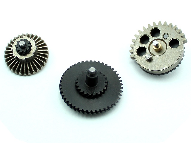

Zdravím narazil som na taký problém a riešenie som tu na fóre nenašiel (aktu je sa ospravedlňujem) a to kedy použiť piest s pol. ozubením napr objednal som si kolesá Guarder Infinite - http://airsoftpro.cz/eshop/product_info ... cts_id=357 a neni pri nich napísané že by potrebovali pol. ozubenie ale na stránke iného predajcu je písané že potrebujú piest s pol. ozubením mohol by to tu dakto upresniť ? ďakujem.

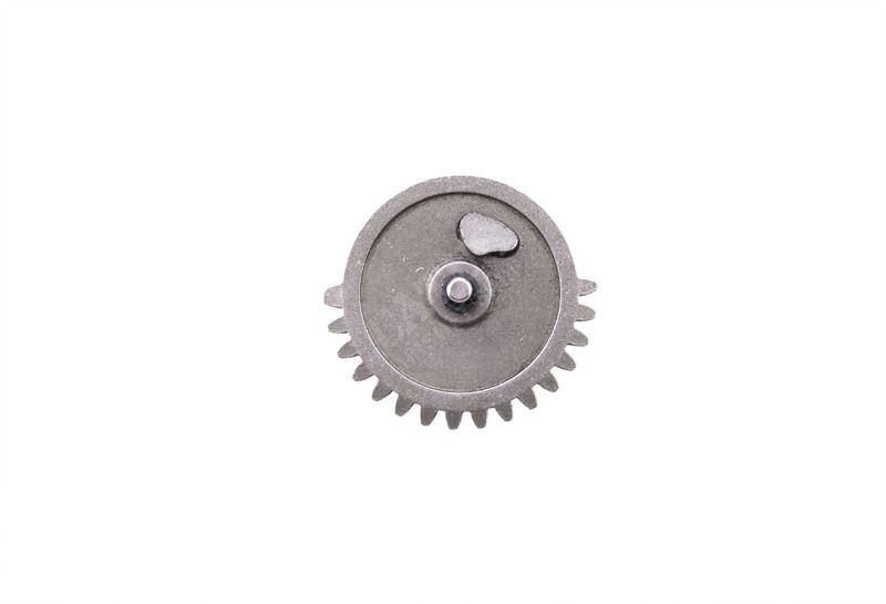

ja si idem bojednat zatazove kolieska CNC 100:200. piestne koliesko ma zuby len na jednej polovici tak ako standardne, to znamena ze piest budem potrebovat normalny 15 zubovy?
vid fotky:
CNC 100:200
http://airsoftpro.cz/eshop/product_info ... ts_id=2234
piest:
http://airsoftpro.cz/eshop/product_info ... cts_id=200
Bude to pasovat spolu?

Ano bude.
