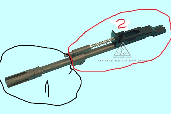

Ještě dotaz...dá se nějak oddělit vnější(1) hlaveň od té vnitřní hlavně(2)? Přikládám obrázek(není to SRC). A nebo mosazná vnitřní hlaveň vede až dovnitř do části 1? Promiňte za tak pitomé otázky ale nemám to Kčko doma.

Nový příspěvek Re: Jak udělat z G36C G36K ?
bylo by dobre pockat s dotazama az budes mit zbran u sebe, pak pochopis ze staci postupne odsroubovat vsechny srouby co najdes
http://www.airsoftgi.com/images/E1g36cOutAssmblA.jpg
a krasne se ti stred rozpadne na zakladni dily
http://65.18.192.157/catalog/images/hop ... racket.jpg
V jednom kuse je cela vnejsi hlaven
http://www.bzpaintball.co.uk/images//g36barrel.jpg
takze to pak lze prehodit jen vnejsi hlavne, popripade kvuli delce vnitrni hlavne
kromtoho ten obrazek co jsi postnul vubec neni k AEG G36, typoval bych to na plyn nebo real, takto to vypada
http://www.evike.com/images/large/Parts ... CBA_lg.jpg
