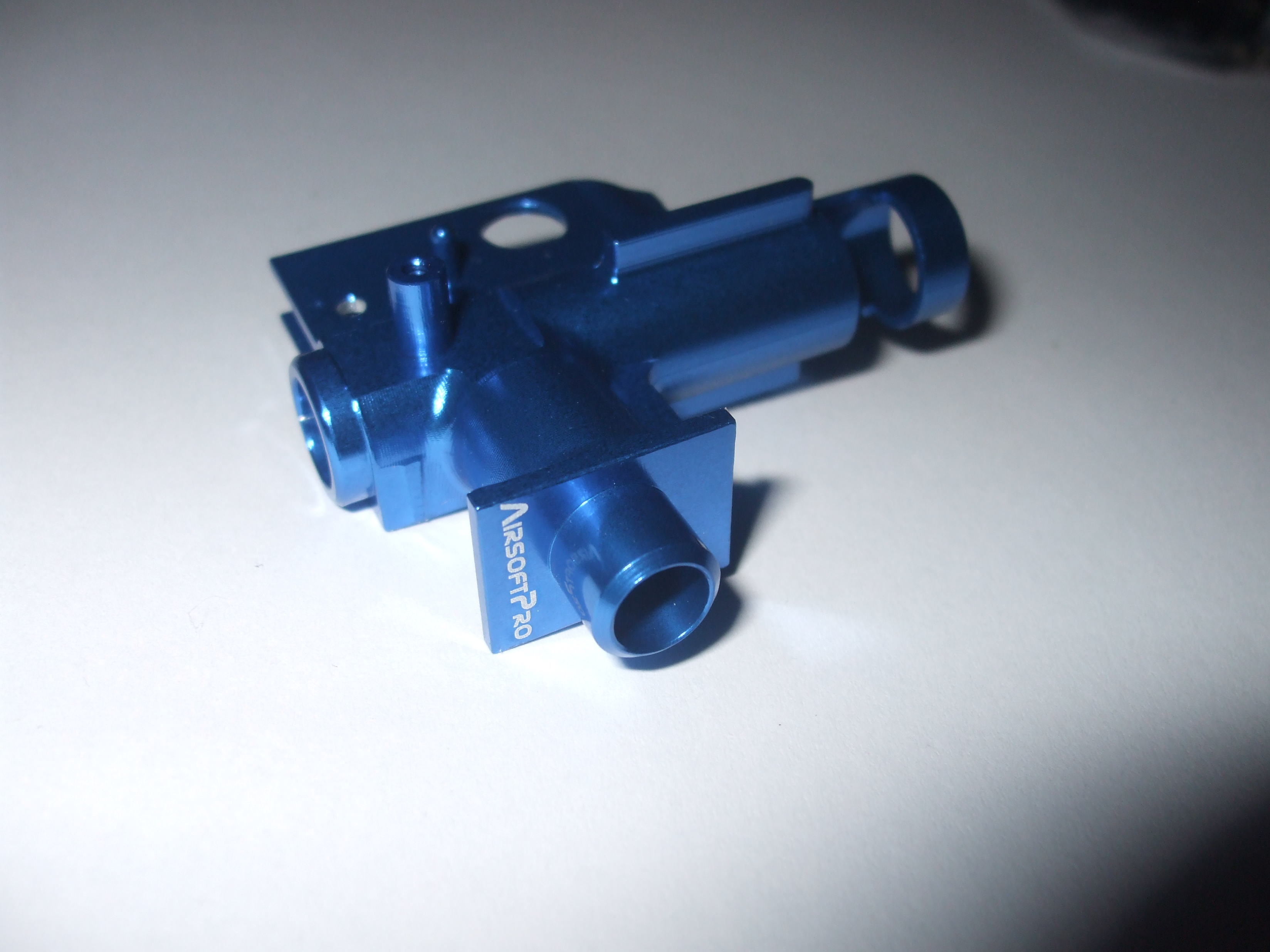

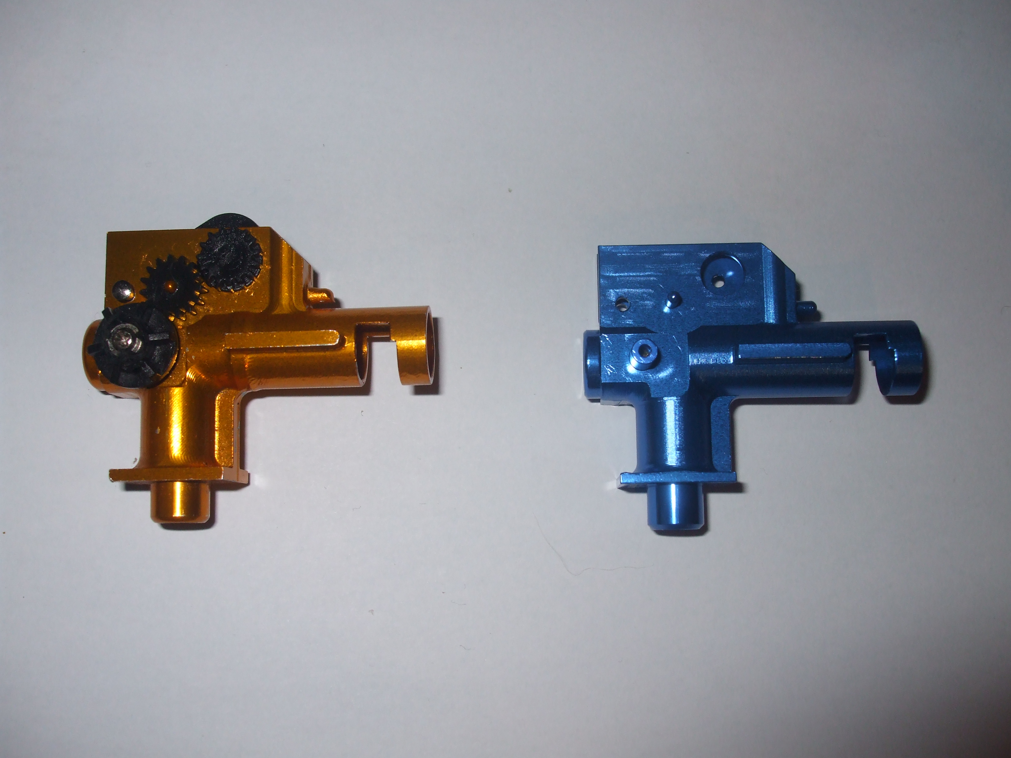

tak jsem dnes na rychlo dělal test komor D-boy vs. Super Shooter (zlatá) vs. Aspro (modrá) Vždy byla použitá stejná gumička dodaná ke komoře AS pro. Zbraň základová m16 od Dboy. Komory jsem nedotěsňoval teflonovou páskou, jen vždy stříkl silkalem. Kule BLS 0,20g
D-boy : 115,4 m/s
Super Shooter: 119,8 m/s
AS pro: 126,9 m/s
O víkend ji zkusím ve dvou dalších zbraních. D-boy se základní pružinou a vzduchotechnikou Aimtop a v mém SPR s SP150 a vzduchotechnikou od ASpro. V neděli pak udělám nové téma s menší recenzí na ASpro komoru se všemi výsledky.
DSCF5035.JPG [ 1.68 MiB | Zobrazeno 19111 krát ]
DSCF5037.JPG [ 1.72 MiB | Zobrazeno 19111 krát ]
02 led 2012, 17:44

Take jsem se pustil do omerovani komor a dboy mela 116m/s, SHS 136m/s a Airsoftpro 140m/s, vzdy stejna hop-up gumicka...jak bude cas tak sepisu recenzi

To mě dost překvapilo. Očekával jsem od toho více, když je komora i tryska ASpro, ale bylo to úplně na opak. Zkusím si pohrát s tryskami a gumičkami , protože i tak bych rád vytáhl více :)

Tak už jsem tuto komoru taky instaloval a nic moc, SHS komory jsou lepší. Přítlačný váleček rovnou zahodit, tyčka která se zasune do komory aby držel plastový díl přitlačující váleček se do komory nevejde. Kupujte spíš SHS hopup komoru.

Takže SHS komora je lepší, protože přítlačný váleček dodávaný k ASPro (který k SHS není vůbec) je na houby a jeden čep (který k SHS opět není vůbec) trochu nesedí rozměrama? Člověče, to je teda názor jak noha. :roll:

Ano, vykazuje to přesnost a kvalitu, SHS mě i lépe těsnila.
