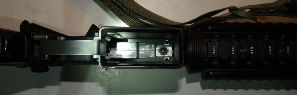

Tak mám vše nainstalováno a střílím - sláva :)
Chtěl bych se podělit o pár poznatků. Mosfet jsme zapojili dle návodu výše a je to OK.
GURU uhlík píst byl pěkně nedočistěný a musel jsem ho ještě vyhladit. Oproti PVC pístu má o 1 mm slabší přední stěnu, takže jsem původní závit od NBU hlavy pístu musel zpilovat o 1 mm, aby se to dalo utáhnout.
Původní PJ díly mě nadchly, škoda že už A&K skončil. Nejlepší Čína v tovární verzi a úpravou PJ, co jsem viděl. Viz http://www.airsoftchrudim.cz/recenze/m4a1_ak_6.html
Navíc slícování těla o řád vyšší než u Aimtopu.
Dotaz: Je ta hlava pístu NBU nebo jen obyč tichá ? viz obrázek
http://www.airsoftchrudim.cz/recenze/m4a1_ak/m4a1_pj_10.jpg
Instalace SDG však byla jiná než u DBOY, ale s menší úpravou to šlo.
Zbraně A&K a PJ 3. gen mají v šachtě kolem hop-up komory výztuhu těla z obou stran. Na snímku je vidět spodní původní část a horní s už vypilovaným přístupem k SDG.
SDG se musí mezi tělo, komoru a mechabox narvat na fest čili vložit a přes šachtu dotáhnout. Já musel ještě vypodložit strany SDG gumou aby se ani nehlo. SDG se nesmí po smontování zbraně ani hnout, i kdyby se do něj rýpalo šroubovákem.
Píšu to jako poznatek, že se ve zbrani od PJ 3. generace musí vypilovat servisní otvůrky pro instalaci SDG/Mblock. V Dboy to není třeba, nemá tam ty výztuhy. Na druhém fotu to je pěkně vidět. Po nainstalování a pár střelách se musí ještě dotáhnout, protože si během střelby SDG dosedne.
Došlo mi to při čtení https://sites.google.com/site/spikescreation/sdg
PS: Jsem zvědav kolik to na chronu teď dá ! Doufám v alespoň 425 FPS :P

Příspěvky: 558
Nový příspěvek Re: SR16 PJ 3. generace Upgrade na SP130
Neříkám že není, ale pokud si špatně sedne, nebo je nos hlavy nepřesně udělaný, vybrousí hop-up komoru ... měl jsem CNC mosaznou dříve v AK-105 a byla OK ....
LCpl. Freeman G.
4th Recon Bn. USMC
2006-2007 Reenacted
(Finished 2013)
19 kvě 2012, 21:03
