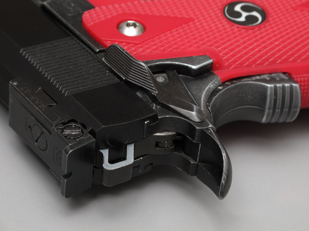

Tak sem nahazuji jednu z mých plynovek od TMka.
Původní TM HiCApu jsem musel upgradovat z důvodu opotřebení a něco jsem přidal navíc. Již z krabice překvapila vysokou přesností.
Hlaveň Tanyo Koba Twister 6,04 mm, Hop Up guma Nine Ball fialová, pera AIP 120 %, shock buffer Airsoft Surgeon, píst Shooters Design, přenastavené třílisté pero, pracovní plochy leštěné, spoušť AIP stavitelná, pažba STI WE, šachta WE, kosmetická úprava kohoutu - obroušen chrom, vybroušený povrch a část je brynýrovaná, muška Davidson Custom optické vlákno zelené.
Před úpravou do 225 fps s kulemi G&G 0,2 g a plynem Predátor 134a, po úpravě 245 fps. Na jednu láhev cca 2500 ran. Zvýraznilo se kopnutí a je důraznější pohyb závěru.
Terče jsou nastřeleny na vzdálenost 5 m, velikost 2 cm, použité střelivo G&G + plyn Predátor 134 a, 6 ranné položky vkuse.
IMG_0729.jpg [ 360.22 KiB | Zobrazeno 62277 krát ]
04.jpg [ 96.54 KiB | Zobrazeno 62294 krát ]
TM HiCapa 5.1.jpg [ 386.58 KiB | Zobrazeno 62294 krát ]
Poznámka: Úprava povrchu kohoutu.
03.jpg [ 119.82 KiB | Zobrazeno 62294 krát ]
Poznámka: Úprava šachty pro zásobník.
01.jpg [ 104.88 KiB | Zobrazeno 62294 krát ]
