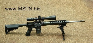

Grendel
Registrován: 25 lis 2013, 21:58 Příspěvky: 3
 Re: Upgrade pro M4
Zdravím, dala by se tato http://airsoftshop.cz/product_info.php/ ... ts_id/2718 zbraň upgradovat na tohle? Příloha:
39.jpg [ 118.88 KiB | Zobrazeno 16437 krát ]
Jestli by to mělo vůbec cenu, jestli by se to vyplatilo. Jako určitě jsou lepší věci na práci, ale chtěl bych jako začátečník začít u m4 (i když je to manuál) a skončit u něčeho s čím by se dalo odstřelovat.

madafaka
Registrován: 25 dub 2012, 18:39 Příspěvky: 2290 Bydliště: Myjava
 Re: Upgrade pro M4
na to zabudni..radšej kúp klasické AEG napr M16ku
_________________ predám origo nadpažbie pre m1903A1
| 27 lis 2013, 13:19 |
Griffon
 Re: Upgrade pro M4
Nesmysl, radši šetři na AEG.
