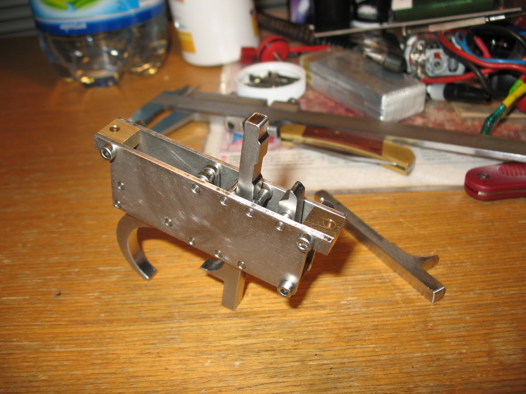

kdepa si sebral toho stříbrnýho krasavce ? :wink:

to je můj homemade Rathy-trigger version 2.0 :D nerezocel ....víc info PM :oops:

4 Griffon: Přiznám se, že se v onačeních moc nevyznám, mám v tom guláš, ale pokud má M700, VSR10 a BAR10 totožný díly, tak na ně má ASPro ocelový válce hotový, jen se musej nafotit a dát na net.....jen netuším, jestli nerezocel nebo ocel.
Pokud by byl zájem o spoušťák, tak mi poskytněte originál a jsem schopnej vymyslet to, co jsem postoval o pár příspěvků vejš, jen pro tu VSR10. Mechanismus vychází ze zero trigger i s kuličkovým ložskem.
