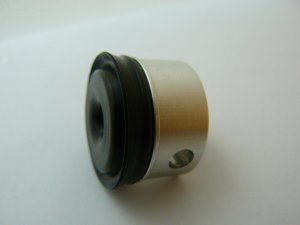

Příspěvek Re: Jak aktuálně poskládat vzduch?
Aky valec si dobre sadne na tuto hlavu? http://eshop.airsoftparts.cz/Set-vzduch ... hotechniky

Ak 74 D-boys RK-05 - sanded to steel, short barrel, AirsoftParts + AirsoftPro 130 spring + Pro Win Hop UP + Guarder black rubber + Jefftron Extreme processor unit - Basic + hight torque SRC motor
18 úno 2013, 19:00
Jakýkoli.
