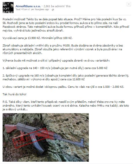

Vytahuju tohle staré flame téma, protože o následující nabídku se s vámi musím podělit a rád si i vyslechnu váš názor...kvér dobrý, ale ty ceny za upgrade a sklopka na kosu za dva litry jsou teda pecka :D
asguns.JPG [ 59.26 KiB | Zobrazeno 17375 krát ]
27 lis 2013, 20:15
Registrován: 10 čer 2012, 10:15
Příspěvky: 49
Nový příspěvek Re: Upgrade od Airsoft guns
No jo, cena je taková jaká je, jenom že ten kvér je jejich vlastní výroba, sklopka není předělávka z ostré. Ovšem hodně lidí to asi neví, a možná ani vědět nechce. Jsou lidi kteří jsou do toho kvéru naprostí blázni, a koupi si jej. Dneska lidi nemají prachy, a proto jedou do čín, udělají upgrade za pár šupů, a mají silný kvér. Mě osobně je 58 ukradená, ale mít nějakou srdovku co člověk jen tak nesežene, tak si na ní našetřím a pořídim si ji, pro někoho je srdcovka M4, pro někoho SCAR, pro někoho 58. Dívat se na cenu, a veřejně se smát ASGuns že za to chcou nehorázne prachy je divné. ASGuns zas nejsou takoví šmatláci, aby to prodali za co nejvyšší cenu, a pak se vysmáli těm kteří si to koupí. Docela jsem se smál když jsem četl ty komentáře na FB :lol: Třeba kulomet ZB.26 taky stojí přes 20 litrů, a je ještě ktomu v základu, kde to cca má 100 úsťovku, a ten prodejce není divný? 8)
Doufám že se tady rozjede pořádná dizkuze, a budou tady padat názory jako u těch předešlých komentářů, které jsou už nějaký pátek staré, jestli jo, tak budu mít z toho vánoce :D
29 lis 2013, 07:33
Zerg: no me zarazi, ze v prodeji byla tato verze za 18 000kc: http://www.airsoftguns.cz/detail.php?&id=1690
proc teda chteji za tu samou a jeste dost starou zbran minimalne 26 500 kc?
nebo ten upgrade na 160m/s za 12 600 Kc je ze zlata?

No za těch 18 táců je starší generace, tohle by měla být jejich další verze, nebo teda alespon když to uvedli do prodeje, tak říkali že je to další, tedy 3. generace.
Proč přesně je ten upragde tak drahý nevím, ale pravděpodobně nad tím upgradem ztrávili hodně času,a ten se projevil do té ceny, pokud použili díly od Systemy, např. vzduch, kola, motor, (což nevíme) tak bych se nedivil, jelikoš vzduch od Systemy stojí cca přes 2000, Motor A-Z taky bude kolem 2 litrů, kola taky tak, a další věci, + práce, jediné co se ví, že použili SHS mech a ten stojí cca 2800 + -. takže je jasné že dohromady jde cena vysoko. To je ale jenom můj názor proč je drahý ten upragde, může to být z jiného důvodu.
Neptejte se, proč zrovna zvolili Systemu, pokud ji zvolili, to se tady už řešilo... :wink:
Odpovim uplne jednoduse.
Do FVT ti daji ze namontovali Systemu a kdyz zbran otevres tak najdes SHS.
Bouzel rozdil ceny si necha ASGuns a ne kupujici :-(
