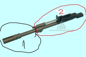

Ještě dotaz...dá se nějak oddělit vnější(1) hlaveň od té vnitřní hlavně(2)? Přikládám obrázek(není to SRC). A nebo mosazná vnitřní hlaveň vede až dovnitř do části 1? Promiňte za tak pitomé otázky ale nemám to Kčko doma.

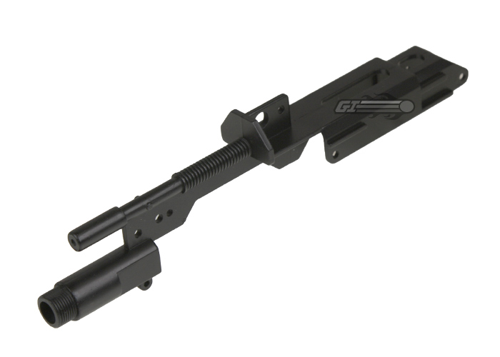

V jednom kuse je cela vnejsi hlaven
http://www.bzpaintball.co.uk/images//g36barrel.jpg
takze to pak lze prehodit jen vnejsi hlavne, popripade kvuli delce vnitrni hlavne
kromtoho ten obrazek co jsi postnul vubec neni k AEG G36, typoval bych to na plyn nebo real, takto to vypada
