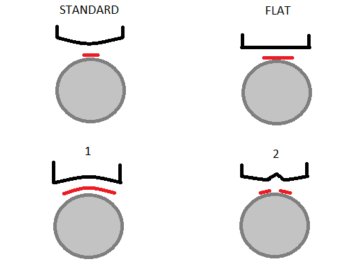

Nedalo mi to a trochu jsem nad tím přemýšlel. Takže:
Flat hop je delší= větší účinnost, stačí menší přítlak
Ale pořád se dotýká kuličky jen vrškem, podobně jako základní hop- viz obrázek. Červeně jsem vyznačil plochu kde by se hop měl kulky dotýkat. Řekl bych že možnosti 1 a 2 by měly kulku lépe vést, tudíž zaručit vyšší přesnost. Nová řada Aimtop gum sice odpovídá možnosti 2, ale že bych si všimnul rozdílu v použití, to asi ne.
Jako ultimátní možnost bych viděl spojit flat hop s možností 1 nebo 2- delší plocha jako u flat hopu, ale lepší obklopení kuličky. V podstatě by to byl flat hop ve tvaru oblouku. Zatím je to jen teoretický nápad a nevím jestli má cenu se pouštět do nějakých úprav. Co si o tom myslíte?
hop.png [ 7.23 KiB | Zobrazeno 68122 krát ]

prave ze flathop by mel kopirovat tvar kule, takze je to tvoje verze 1, flat je protoze gumka nemam bobanek a je tudiz "flat", i dys je vlastne spis "cylindric" =)
jinak ohledne te delsi drahy hopu, nebo lepe receno delsi kontaktni/funkcni drahy hopu, tak prave Aplus a maple nemaj obyc bobany, ale trochu sofistikovanejsi pritlaky ...

Zaprve tyto laborace uz probihaly v cechach pred deseti lety :-)
Ten obrazek vystihuje presne to co je skutecne u hopupu problem. Stycna plocha. Tento radoby flathop bude fungovat nejlepe s oblym valeckem... Klicove je roztocit kulicku za co nejvetsi plochu a stejnym tlakem po obvodu kontaktu.... Cim vetsi kontakt tim lepsi smerova stabilizace, cim lepsi konzistence tlaku tim mensi odchylky. To ploche valecky proste nedokazou... Mekke valecky zase zpusobi to ze to funguje az kdyz je hop nadoraz... Rozhodne je klicove zvolit dobry material gumy. Me se osvedcily drsnejsi materialy nez silikony atpd...
