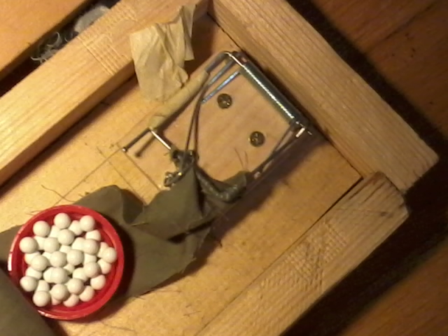

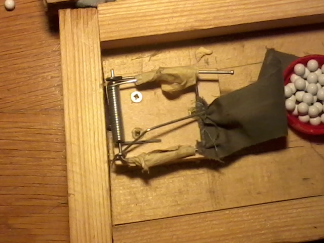

Dlouho jsem scháněl návod jak si levně vyrobit minu, a jelikož jsem nechtěl používat petardu, tak jsem začal hledat na internetu. Našel jsem minu, která funguje na principu
dvou pastiček na myši.
co je potřeba: nějaká prkna o zvolených rozměrech, 2 pastičky na myši(lepší jsou větší), hřebíky, vruty, jehla, nit, panty (dají se nahradit látkou přidělanou místo nich)
Jako první si sestavíme krabičku, která bude obal miny. Vezmeme prkno a uřízneme ho přibližně na délku dvou pastiček na myši( je lepsi si nechat par cm jako rezervu).Prostor v krabičce má být přibližně stejně vysoký jako je natažená pastička. poté pastičku přeřízneme na polovinu a necháme si tu s pružinou. Ty připevníme na dno krabičky tak, aby v nenatažené pozici koukal drát (který normálně zabijí myš) ven.K drátu přišijeme látku tak, aby byla napnutá když jsou dráty přesně v polovině úderu. Doprostřed látky připevníme malou nádobku, kterou naplníme kuličkami, hráškem nebo prostě tím, co je poruce. spouštěcí mechanismus vyrobím pomocí silného drátu ohnutého do tvaru u. ten vsadíme do dvou vyvrtaných děr, jedné ve poklopu a druhé ve sťeně krabice. pak jen přidáme náplň kuliček a natáhneme pastičky. nádobku uzavřeme a od zavíracího drátu navedeme provaz
navedeme provaz.
natáhneme provaz.
