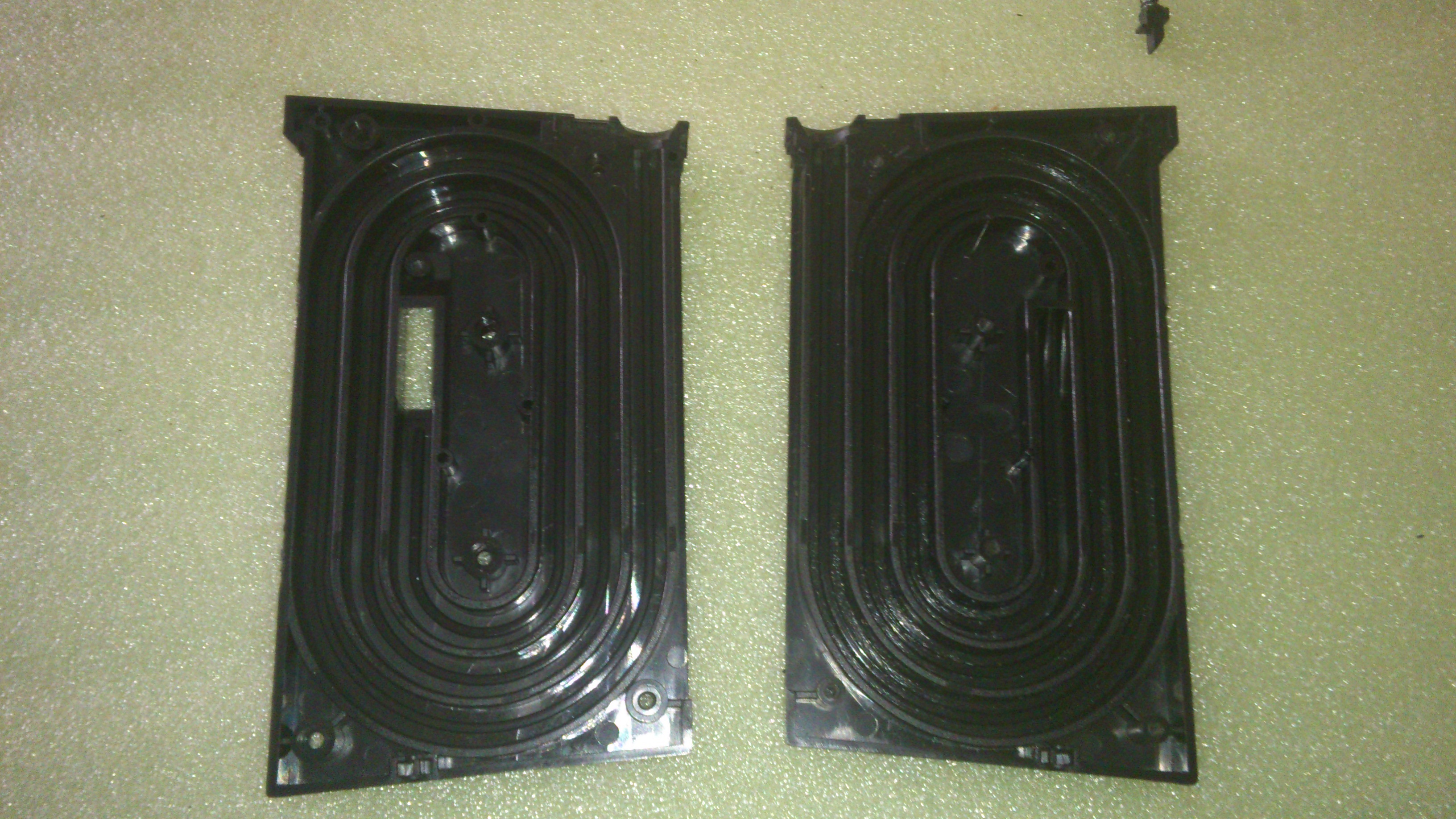

Ták ,dnes sem ho rozobral ,originál cyma vyzerá asi takto
DSC_0593.jpg [ 1.57 MiB | Zobrazeno 11211 krát ]
a po malom skicovaní by to mohlo vyzerať asi takto
hg.jpg [ 217.85 KiB | Zobrazeno 11211 krát ]
sú to iba moje návrhy, tekže nemusia byť funkčné
skúste navrhnúť aj niečo vy ,poprípade okomentovať ci by to mohlo fungovať

mám to udělané podobně jak píšeš, ale mám odpilovaný i ten kousek, u kterého ty končíš, takže mám z pružiny celého "šneka". Zakončené to mám jen vyvedenou pružinou pojištěnou šroubkem.
Funguje to dobře, ale chtělo to odladit délku pružiny stylem pokus omyl.
