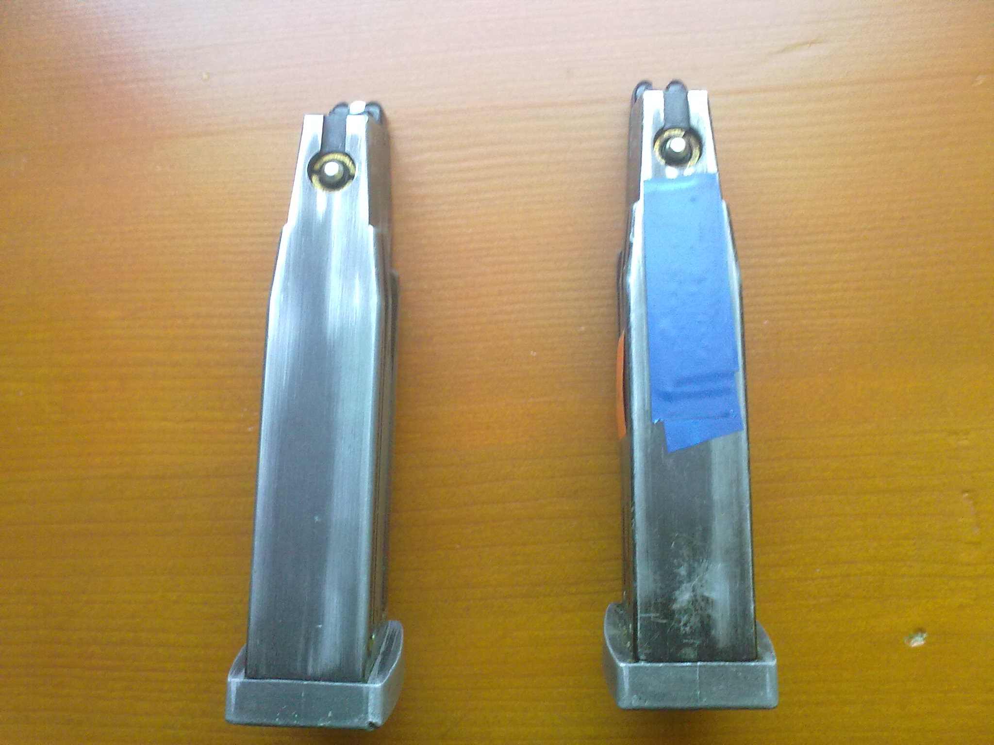

zdravím , konečne som po dlhej dobe vyriešil problém u mojho TM MK23 socom , kde u oboch mojich zásobníkou bol problém z podávaním a možno to pomôže niekomu čo rieši podobný problém aj u inej zbrane Príčina je to že opotrebením sa zadná časť zásobníkou mierne obrúsila o desatiny milimetra a už sa zásobník pohyboval trošku dopredu a dozadu . Takže prvá rana šla vpohode po zasunutí zásobníka a potom už nastával problém , bolo to 50/50 či vystrelilo BB. Riešenie je proste prelepiť zadnú zodrenú časť , mne poslúžila Elektrikárska izolačka , ale určite sa nájdu aj ine "vzhľadnejšie možnosti " a trvácnejšie Příloha:
23062012662.jpg [ 429 KiB | Zobrazeno 10894 krát ]
Takže problém čo ma trápil asi 4 mesiace vyriešení za 5 minút vďaka inému problému  Příloha:

Já mám teda spíš problém s unikajícím plynem od patky zásobníku. Už mi dva v Anareu opravovali, prej je to tam konstrukčně slabý a stačí menší náraz aby to popraskalo. Teď oba stále trochu ucházej, ale naštěstí víkendovou akci vydrží. Přesto to dost zamrzí, když vemu že je to TM, což jsem považoval za největší jistotu při koupi.
Kdyby tohle někdo uměl vyřešit, tak bych byl nadšenej.

vyskúšaj kvalitné 2 zložkové lepidlo skombinovať z tesnením a poriadne prelep tu spodnú časť , pravdaže tak aby potom zásobník vošiel do zbrane ide tiež o MK23ku?

jekub: nejakym poradnym lepidlem by to mohlo jit. ale... ja to vyresil tak, ze jsem koupil kjw zasobniky a vnitrni cast (ta co ti utika) jsem vzal KJW a vrchni cast (komoru pro kule atd) jsem dal TM. duvod proc jsem nepouzil primo KJW zasobniky je ten, ze KJW zasobniky spatne podavaji. ale oproti marui maji vyhodu, ze tu spodni cast maji asi silnejsi. Marui zasobnik mi spadl jednou a utikal a KJW+marui zasobnik uz mi spadl nekolikkrat a jede uz asi 5 let. edit: co se tyce dostrelu, tak Alfred na asportale rikal ze na 50 metru se mu to zda jako prehnane tvrzeni - viz Alfred píše: vanhouten: Prosimtě jakou že to máš záložku že dostřelíš na 50m? Nedávno jsme dělali pár pokusů s pásmem a terči o velikosti A4 ve vzdálenostech 20,40,60m a trefit cokoliv na 50m není sranda ani AEG (neříkám, že to nejde), ale pokud hovoříš o pistoli (jakékoliv), tak si nejsem jistý, že tak daleko vůbec dostřelíš a i kdyby, že někoho trefíš. Jen se ptám, zajímá mě to. a Alfred píše: Jeff: Právě o to mi šlo. Když uvážím že už těch 50m považuji za sakra hraniční dostřel plynovky (a osobně se mi to zdá mírně přehnané, viděl bych to tak do 40m se záložní plynovkou), tak prohlásit, že někoho na 50m trefím záložní pistolí je odvážné. A mě to jen zaujalo. Dohledal jsem, že používá tuším MK.23 od Marui. Byť je to zbraň legendární, rozhodně mi parametr dostřelu přišel lehce přehnaný, o tom, že trefit člověka na takovou vzdálenost krátkou zbraní ani nemluvím. Ale to už je velký OT, myslím že vanhouten mi kdyžtak odpoví PM, pokud to bude chtít nějak řešit.  jeho reakce vychazela z toho, ze klucina rikal ze na 50m mu dostreli jeho Super 9ka, na coz jsem mu odpovedel, ze na 50 metru ho trefim i zalozkou. nemluvilo se o tom "co kdyby se hybal nebo jaka je % uspesnost" jen konstatovani, ze to na 50 metru zalozkou pujde. cekal jsem az mi Jekub posle zasobnik a kolega pujci plyn (za coz obema dekuji) a slo se testovat: pasmem odmerena vzdalenost 50 metru, les s lehkym vetrem, kule KSC perfect 0,25g, hlaven cistena kapesnikem a vetvickou nalezenou na zemi  , a k tomu jeden dobrovolnik co do sebe nechal strilet a zaroven to tocil  mirilo se nekde na horni cast hrudniku/prechod krk hrudnik. http://www.youtube.com/watch?v=sYWOtSpJggIposudte sami, jestli MK23 od marui dostreli jen "do 40 metru" a ze tvrzeni, ze na 50 metru trefit plynovkou je odvazne...
