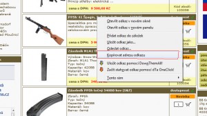

Nový příspěvek Re: krylon na VZ.58
stoli píše:
Jojo jsi fakt hustodémonsky krutopřísnej, jak se ti to povedlo?
najdes si v tom seznamu zbozi polozku co chces ukazat, ale nerozklikavas odkaz, ale klik pravym a potom "kopirovat adresu odkazu". jednoduche, jen obcas zapojit hlavu :-) viz priloha
...usetri nam to nervy do budoucna a mam dobrou naladu, kdyby se nekdo chtel zeptat :-D
odkaz.jpg [ 209.29 KiB | Zobrazeno 28700 krát ]
