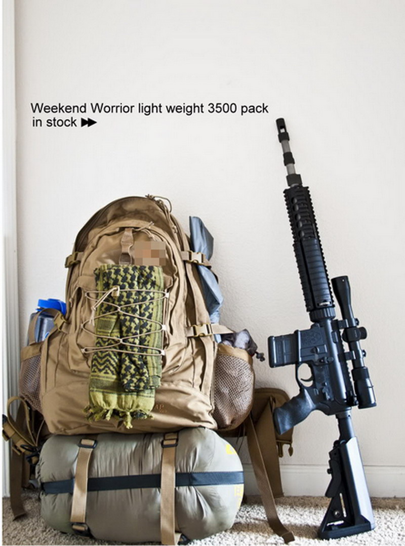

Nenarazil jste někdo na tuhle pažbičku na M4ku ????
Hledal jsem a zatím tedy nenašel.
Líbí se mi tvar...že je část zdrsněná a zbytek ne.
pažbička M4.jpg [ 172.13 KiB | Zobrazeno 38991 krát ]

Je to obyčejná rukojeť pro SPR, maj ji třeba na asmoravě

Hmm...nezdá se mi že by to byla ta na mým obrázku ale díky !!!!!

obyčejná rukojeť typu spr to jednoznačně není ;) ale tahle je docela podobná http://www.armymarket.cz/pazbicka-takti ... a-d1546-BK hledal jsem na internetu asi hodinu ale nic takového jsem nenašel

Co tahle: http://eagleguns.cz/shop/index.php?p=po ... -g27-black ?

je jich spousta tvarem stejnejch ale žádná nemá tu bouli na straně

Možná jsem jí i našel.....http://www.brownells.com/.aspx/pid=2508 ... ELUXE_GRIP
....akorát já mám M4 a netuším jestli by tam tahle ikdyž je na AR-15/M16 šla :( .
A taky kolik můžou chtít za poštovný aby to celkem nakonec nebyl ranec.

chci se zeptat jestli má někdo takovouhle pažbičku a jde mu tam normálně nacpat motor a správně zapojit kabely... u normální pažbičky na M4 to jde, u tohodle se mi to vůbec nedařilo, druhá věc je že jsem to teda musel vevnitř eště pilovat, byla moc úzká aby šla nasadit.. škoda, úchyt má perfektní

Zrovna dneska sem to řešil taky. Koupil sem jí od Elementu, sice se na něj nadává ale já sem si řikal že na tomhle snad nic zkazit nejde. Udělal sem chybu, díry neseděly a nešla slícovac u lučíku. Trocha pilování to ale spravila a vypadá to dobře. Úchop je perfektní, jen doufám že mi to neočesá pastorek jako sem někde četl.

Doufám, že nedostanu seřvanec, že otevírám starý vlákno, ale myslím, že tý pažbičce z obrázku je tvarově nejpodobnější asi tahle:
http://www.airsoftmorava.cz/index.php?_a=viewProd&productId=805
http://www.armymarket.cz/pazbicka-takticka-target-pro-m4-m15-m16-element-d2920.
Osobně jsem jí měla na M4 a můžu doporučit. Je lehce pogumovaná a skvěle ergonomická (bohužel ne na mojí mini packu) a má přesně tu bouli ze strany o které píšeš. Ten spodní kroužek se dá jednoduše odšroubovat a díra po šroubu v ručce se dá třeba zakytovat, nebo jenom zalepit černou páskou.

vytáhnu tohle téma. Dostal jsem pod "stromeček" tuhle pažbičku. 3h se s tím morduju ale prostě nesedí. Horko těžko jsem jí dostal přišroubovat na tělo zbraně. Teď tam láduju motor ale když tam dám tu kovovou přítlačnou spodní část, motor je napasovanej tak, že se ani nehne a nejde štelovat přítlak. O tom, že šroubky dodané k té pažbičce jsou na h. nemluvě. Díry pro šrouby nesedí o 1mm. Úchop je suprový ale pokud nejde ětelovat přítlak motoru je to věc na h... Nechápu, jak to může airsoftpro prodávat, když to vůbec nesedí?!!
Prosím vás kdo jí máte o radu, jak to dopasovat aby to sedělo. Díky moc.

Dráty máš v pažbičce vedené jak?
Po obou stranách motoru nebo jen v zadní části?
4 díry v pažbičce na vývrty v mechu opticky pasu jí nebo ne?
Patka pažbičky jde bez motoru namontovat bez problémů?

asi jsem si kupoval to samy, pred par lety. pouzij pilnik na spravnych mistech, tj i vevnitr, nakonec jsem to do zbrane napasoval, ale docela to trvalo

Mam tu samou vem do ruky nůž a pilník a piluj.. Dělal jsem to na dva kvéry u prvního jsem se s tim docela mordoval ale u druhýho to šlo už vcelku rychle.. když pak víš jak na to tak se to dá :)
Musíš zkouknout kde to nesedí a ubrat.. ale bacha ať neubereš moc abys tam pak neměl lochnu jako do prdele

Díry v pažbičce pro úchyt na mechbox jsem zvětšil. dráty jsem zkoušel vést jak z obou stran, tak jen po hřbetu. (Nakonec vyhrálo vedení z obou stran.) No motor v tom jde lehce ale problém je ta spodní kovová spona co drží motor s regulací přítlaku.
Ty dva šrouby nesedí o cca 1mm. To ale problém až tak není, to vyřeší delší šroubky a dotáhnout to. Ale jak tam dám tu kovovou sponu s regulací dotažení mot. (šroub je vymontovaný ven) tak se motor ani nehne - je tam na fest. Dráty tomu pohybu nevadí, to jsem 3x kontroloval. Ani ve spod ani z vrchu. Buď tu sponu vypodložím tak 2-3mm podložkou aby byla výš, nebo, a do toho se mi nechce, zbrousím ten výčnělek na té sponě co tlačí na střed motorku aby měl motorek místo se pohybovat v té pažbičce.
Ještě mě tak napadlo rozebrat mechbox a podívat se jak moc když jeho jednu polovinu přidělám k té pažbičce do ní ten motorek vleze proto mot. kolu.

Varuju ted ostatní od této pažbičky! Naprosto nesedí, úpravy aby sedla jsou hodně náročné a nestojí za to.

Jestli je to tahle tak nesouhlasim jak jsem psal vejš dělal jsem dvě u první jsem myslel že se poseru než jsem přišel na to kde a o kolik to nesedí ale druhá byla hotová za deset minut a nemůžu si stěžovat vypadá to parádně a drží se to o dost líp než klasická http://www.armymarket.cz/pazbicka-takti ... -d2912-TAN
