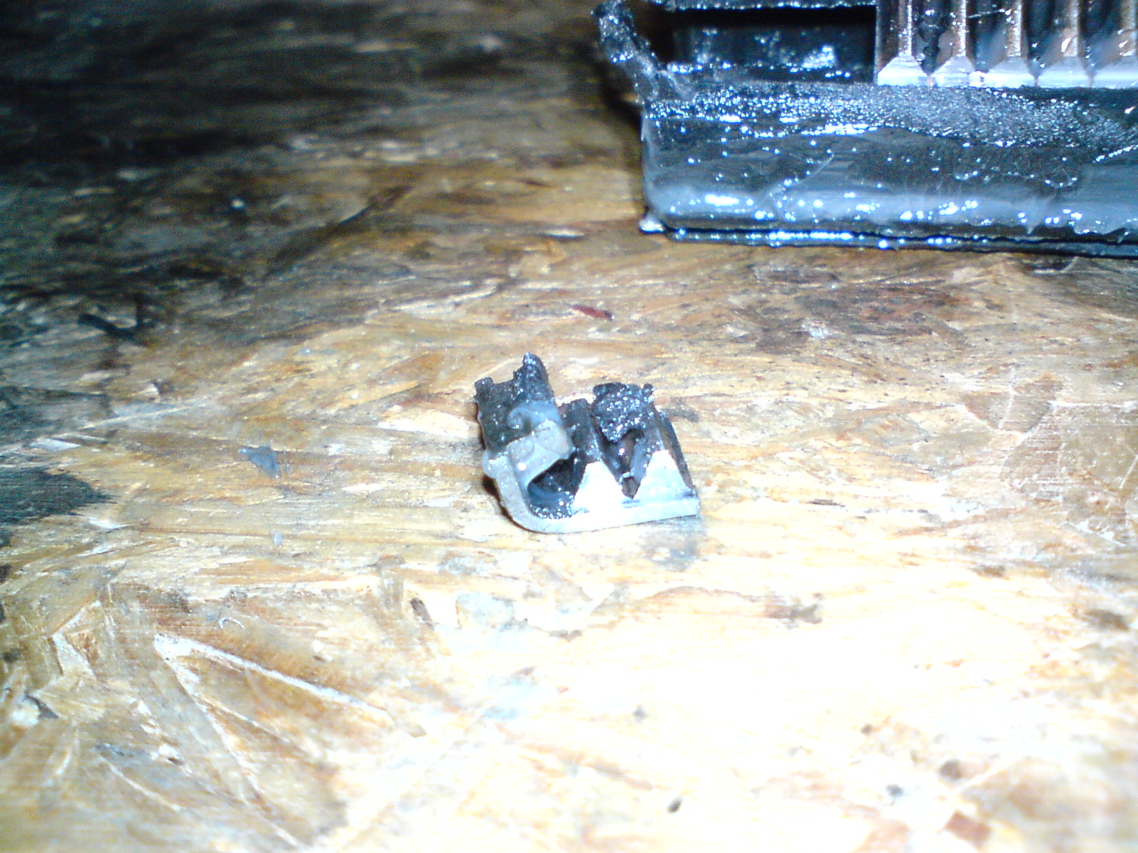

Včera mi praskla západka zpětného chodu tak jsem rozebral mech a zjistil jsem,že píst je pěkně ojetej.Tak se chci zeptat jestli ho můžu nahradit tíhmle http://www.guruupgrade.cz/guru-pisty/pi ... ovove-zuby a nechat tam vše základní.Fotka pístu: Obrázek

No nevím jak to má udět aby mu pístový kolo zabíralo uprostřed. Já jsem se snažl a nedařilo se. Ale teď problém. Skládám nový mech. Nový skelet, vzduchotechnika, ložiska, kola, píst... Už jsem roztrhl dva tři hřebeny. a to jsem kupoval to nejdražší od Aimtopu a druhý píst mám od guru.fákt jsem na prášky. co stím?

a zkousel jsi jak ti chodi pist v mechu spolu s kolama?

Jo, chodí to fajny... Ale už jsme přišel na problém. To pístový kolo od AT co mám tak má o 0,7 mm větší průměr a tím prohle ten hřeben, Jak je namáhaný ohybem a nárazy, tak se roztrhne. :(
DSC00461.JPG [ 431 KiB | Zobrazeno 7516 krát ]
