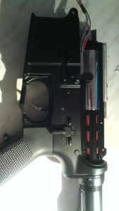

Dobrý den
Když jsem se do mechu pokusil dát http://airsoftpro.cz/eshop/product_info ... ts_id=3098 ve spojení s http://airsoftpro.cz/eshop/product_info ... ts_id=3501 zbraň 1 vystřelila a pak píst urval 1 a poslední zub na pístovém kole což byl vlastně prvopočátek problému se zbrani a její opravou.

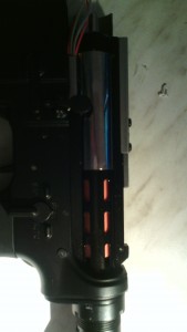

po rozebrání a vyjmutí poškozených dílů, přepodložkování opětovném složení a otestování zbraň při semi 2-5 bezproblémově vystřelí a pak píst zůstane trčet v zadní natažené poloze. Motor se snaží ho dotáhnout k výstřelu ale jen cvakne a zahřívá baterku s mosfetem.Zkusil jsem přítlak motoru ale píst se jen o trochu více pohne vzad ale k výstřelu nedojde
Sestava
Kovové tělo APS (náhrada za poškozené plastové)
Originál MB v2 APS vybroušené radiusy na čele http://airsoftshop.cz/product_info.php/ ... ts_id/6562
Plný válec
Hlava válce plastová utěsněná teflonovou páskou
Kovová 7 mm kluzná ložiska
Pružina 120 na plastovém trnu (zkoušel jsem kovový s ložiskem ale píst je moc dlouhý, plastový jsem na jeho konci pří lehajícímu k mechu zarovnal smirkovým papírem kvůli nerovnostem )
Píst jak vidno z přílohy take originál dražky uhlazené z obou stran
1200 smirkem stejne jako drážky mechaboxu.
Baterie 8.4v 1400mAh a 9.6v 1500mAh obě plně nabité u 8.4 se píst ani o mm nehne
základní kola i motor
Kovová hop komora
A+ gumka 70
Tvarovaný přítlačný váleček
430 mm 6.03 hlaven shooter

Tak ono neni som si 100% istý..ale mám dojem že u týchto APS bol práve piest jeden z atyp. dielov. Ale v ruke som nemal aps piest pre porovnanie rozmerov s klasickým TM štandard piestom. Inak ako som ti už písal, ten hliníkový piest by som do zbrane neodporučil nikomu

Nevím jak jiný píst do APS zbraní, ale APS píst v jiné značce seděl v pohodě, bylo to tuším A&K. Každopádně ten hliníkový píst zahoď! Na běžnou pružinu je příliš těžký, což znamená teoreticky nižší výkon, a hlavně, zničí ti mechabox. Mám osobní zkušenost, že tento píst napomohl k prasknutí DBoys mechu na M130 po pár akcích- a APS mech je ještě slabší.
Máš tam plný válec- další problém. Plastovou hlavu válce? A neštve tě že by ti ji píst mohl zničit?
Teď k řešení tvého problému- dej tam nějaký normální plastový píst, co se týče hlavy pístu a trnu- tak aby to vycházelo na délku, aby se píst mohl natáhnout (to ti teď z hlavy bohužel neporadím, co zvolit, asi něco bez ložisek).
Ještě mě napadá jedna věc- nevzpomínám si na APS kvér, kde by dlouhodobě fungoval motor. Pohraj si s kabelama, zkus tam kvalitnější motor a pokud to pojede, nemusíš to pak hrotit s trnem pružiny apod... Snad ti to pomůže.

Chtěl jsem dát kvalitnější díly ale nakonec jsem to poskládal v originál složení ten píst co je na fotce je originál který již uvnitř byl a kovová hlava nejde našroubovat protože je šroub tak pevně utažen a zalepen že nejde povolit tudíž ani vyměnit. Plný válec mám z důvodu delší hlavně zkusím dát původní s dírou.
Ad motor zbraň má přezdívku stará dáma motor šlape už cca 3 roky bez problémů nikde není poškozeny uhlíky a komutátor čistý .
