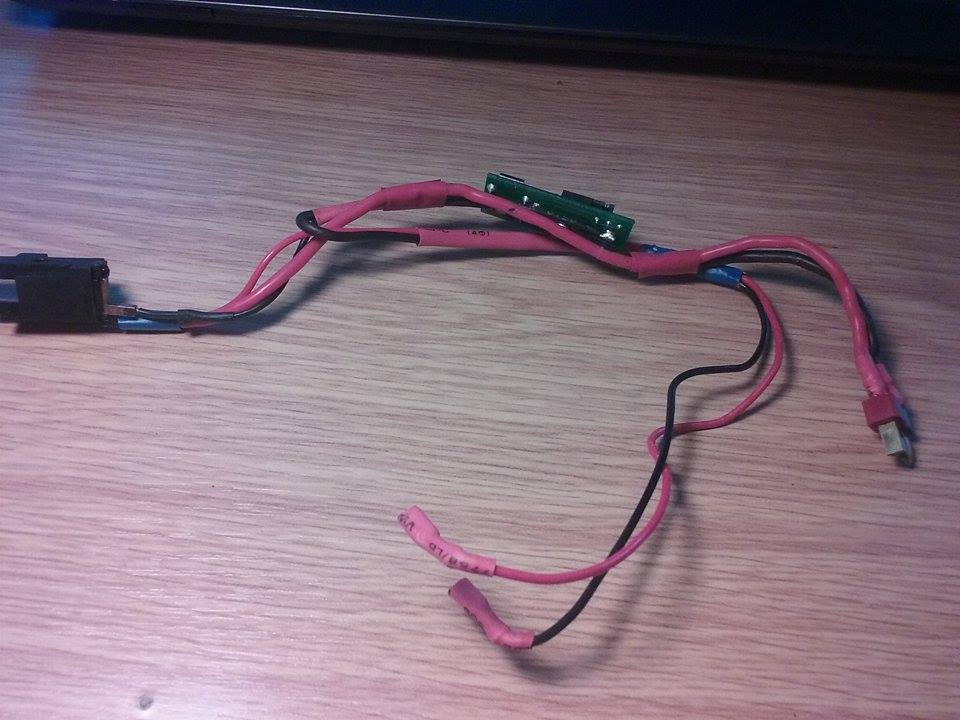

Zdravim, tentokrát se mi vyskytl problém někde v kabeláži/mosfetu. Kamarád si z toho vzal pojistku(byla tam normální skleněnka) a i tak netušim jak jí tam zapojit. Chtěl sem tam zapojit autopojistku, ale na to bohůžel nemam kabely. Chtěl sem se zeptat, jestli je tam ta pojistka nutná aby motor běžel ? Protože když to všechno zapojím, tak nejede. Mohli by ste mi poradit, co s tím udělat aby to šlo ? Díky :) :?:

Pojistka je nutná. Když tam není tak je to stejný jako by byl přerušený kabel.

Ok, a veděl bys jak jí tam zapojit ? Myslím tu skleněnku. Protože mě fakt nenapadá jak by tam mohla bejt a jak tam byla, neviděl sem to sní.

Sklenenná ako taká bez pridaných káblov tam nemala ako byť
Patrí tam autopoistka napr.
http://www.jefftron.cz/Prislusenstvi/Po ... i-25A.html

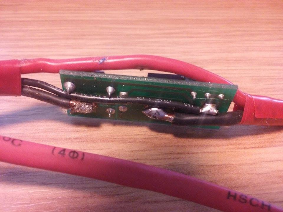

ďalšia rada, prerob si kabeláž, napájanie na mosfet máš hrozné, nezacínované spoje a máš aj predranú kabeláž, ryskuješ skrat a zničenie zariadenia

Není to moje, nepájel sem to já, kabel nikde ohoblovaný nevidím.
Dobře, autopojistku mam. Ale kabely kam jí zapojil tu prostě nemam. Netušim. Takhle se mi to dostalo pod ruku, a předtím to šlapalo.

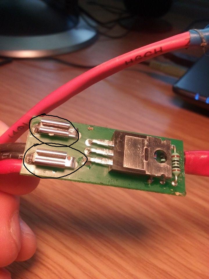

Poistka patri do konektoru na plosaku.

Myslíš tohle ?

ano

Ano, jsem debil :D V elektru se vůbec nevyznám.. Děkuju moc všem :)

ohlodaný kábel vidím tu
