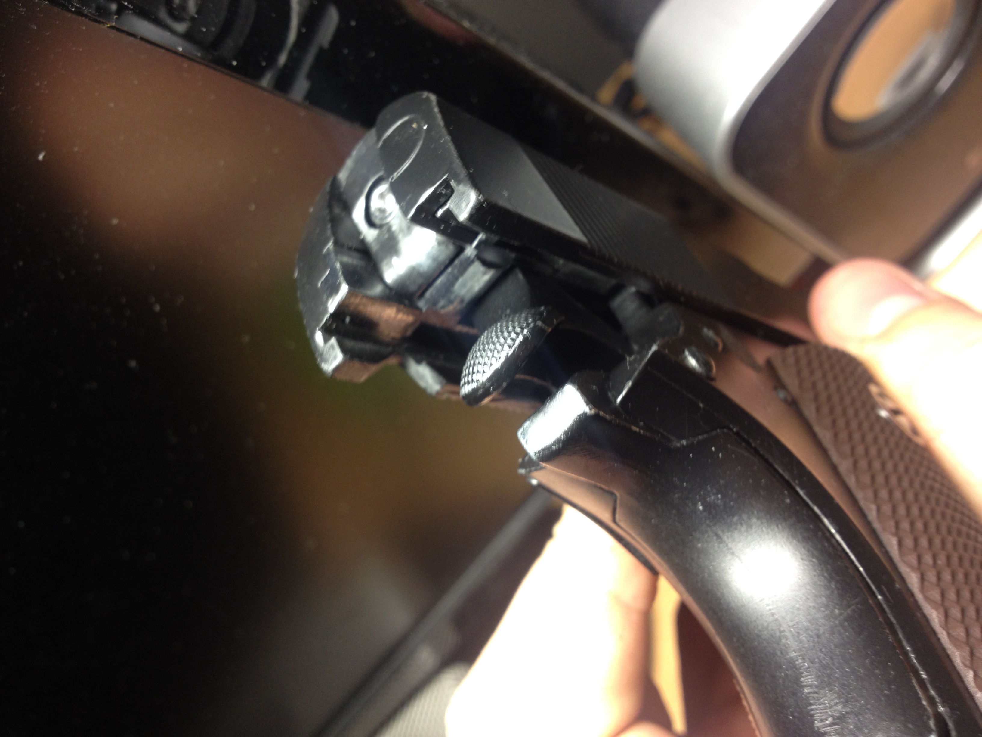

Poznámka: zde je závěr seknut o kohoutek
IMG_1836.JPG [ 1.34 MiB | Zobrazeno 13850 krát ]

Technicky vzaté to takto robí na každej zbrani s vonkajším kohútom dôležité je aby ak záver natiahneš úplne dozadu sa vrátil do prednej polohy.
