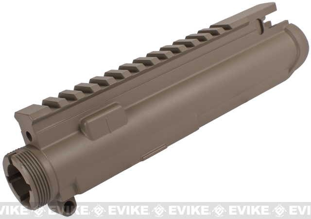

Od nova, od kedy som kúpil túto zbraň (M4) sa mi kýve vrchná časť tela zbrane. Robí to také 3-4 milimetre škáru.
Neviem v čom je problém a či tam niečo nechýba (nejaké tesnenie alebo tak).
Vyzerá to tak ako keby bola vôľa tam ako sa spája hopop s mechaboxom.
Nedá sa tá vôľa nejako vykompenzovať?
Prosím o radu. Vopred ďakujem.

Znacka kveru? Podle obrazku Cyma?

Ano. Je to Cyma.

Osobne jsem to jeste nevidel, ale nejspis to budou praskle packy upper receiveru. U CM pry bezne.

Packy? Môžeš mi to vysvetliť nejako bližšie alebo ako to vyzerá? Dá sa to vymeniť? Som v tomto začiatočník. Dík.

Ty myslíš asi tie nožičky alebo držiaky že? Tie sú v poriadku.
Tam je asi ten problém, že to drží len na tých predných nožičkách, lebo v zadu je mechabox a tam nožičky na upper recieveru nie sú.

Ale tam mají bejt :D Takže asi klasickej problém Cymy...

Presne, vzadu maji byt. Jak by to potom drzelo? :-)
Jinak co jsem videl v nejmenovanem moravskem AS obchode :-P , kdyz si sel kamarad pro CM007 (to jsme jeste nevedeli o tomhle problemu), M4 z krabice s timto problemem. ;-)
