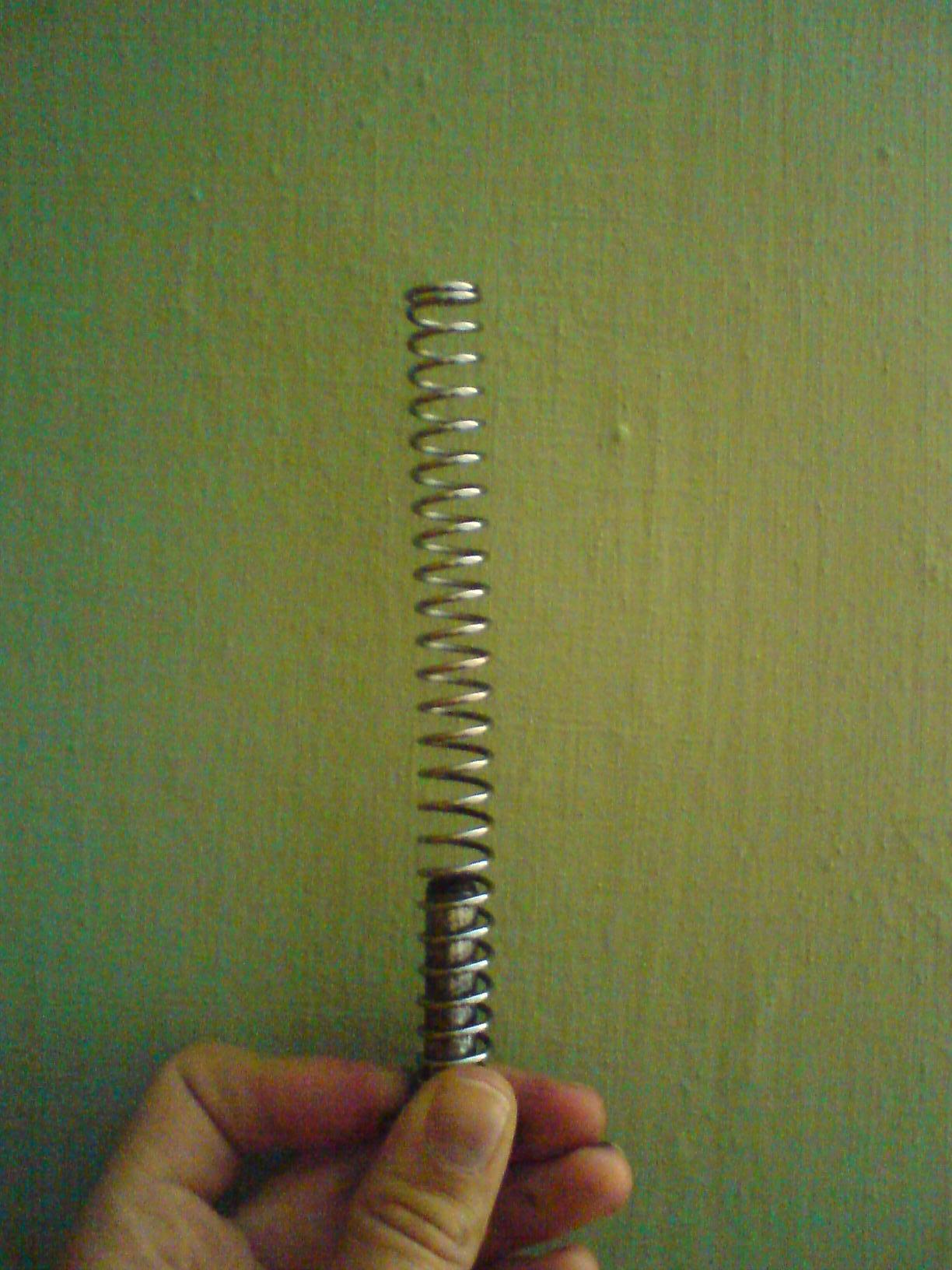

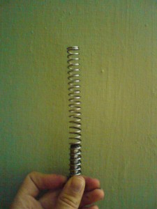

mne sa tato iste stalo ked som robil upgrade. nakoniec som prisiel na to ze lozisko hlavy piestu a lozisko trnu pruziny (trn element-viacero lidi potvrdilo rovnaky problem ako ja lebo ma zly rozmer) spolu skratili drahu stlacenia pruziny a to uz motor nevladal pretlacit. ale kedze ty si nerobil ziaden zasah do mechaboxu tak ma napada vazne len ta kabelaz/kontakty, slaba bateria, nineco seknute v kolesach alebo neunosne kryva pruzina ktora moze pri stlacani nadmerne opierat piest o stenu mechaboxu

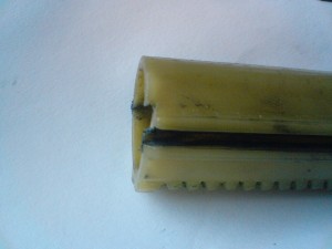

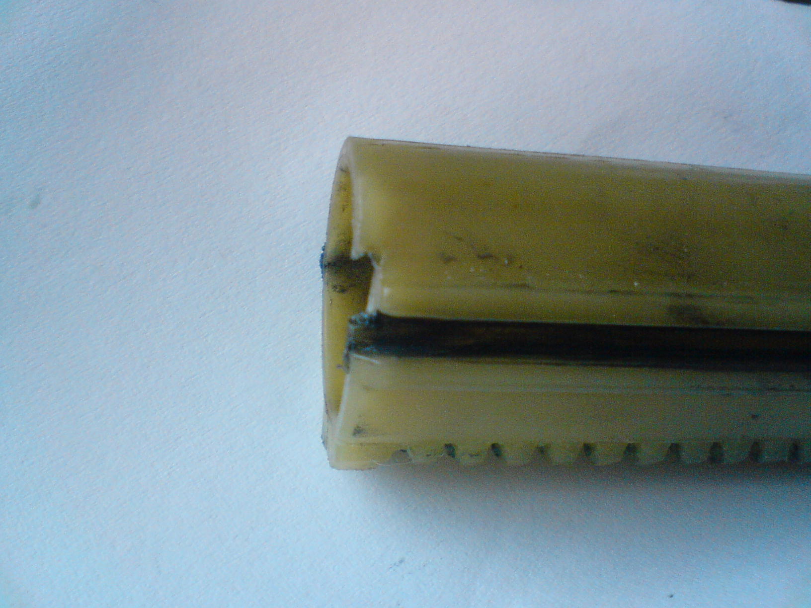

vše jsem komplet rozebral a nikde jsem nic neobvyklého nenašel.jen mám ulomený kousek pístu,ale to by na to vliv mít nemělo,pružina se mi nezdá moc křivá.
Poznámka: pružina
pružina.JPG [ 209.03 KiB | Zobrazeno 10627 krát ]
Poznámka: píst
píst.JPG [ 228.88 KiB | Zobrazeno 10627 krát ]

Mno pokud máš takhle ojebanej píst, tak je to známka toho, že je něco špatně a určitě bych hledal problém napřed tam. Sežeň novej píst a nasimuluj si nasucho jak ti jezdí v mecháči, jestli nechytá o okénko atd.
