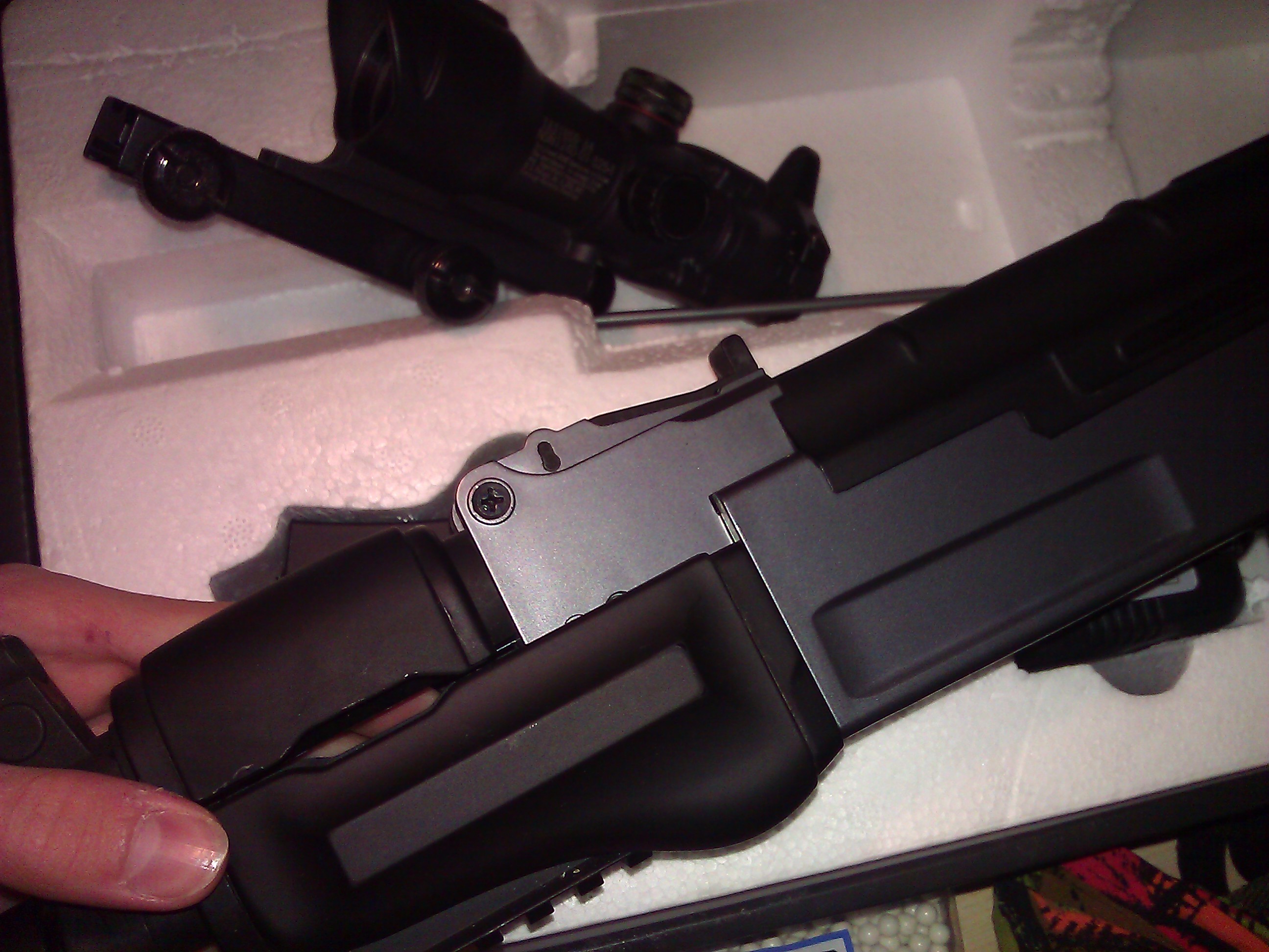

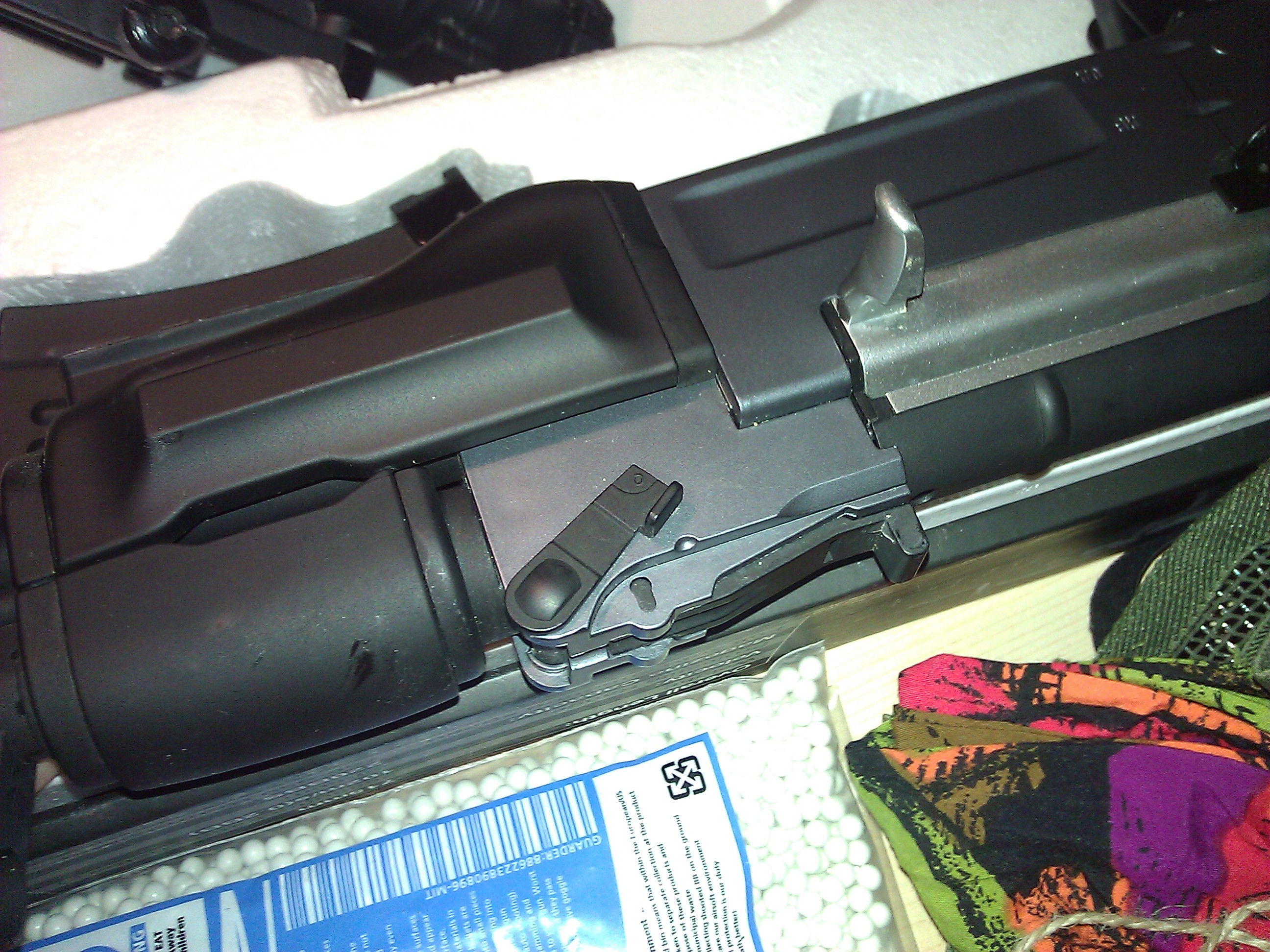

Griff - Děkuju za tip a za radu. Ještě by mě zajímalo, kde se to ve předu přišroubuje páč na jedné straně mám šroubek a na druhé, pravé straně, mám nějaký cipinec ze železa/plastu. Pro upřesnění přikládám foto.
Jeff - Taky možnost, jenže nevím jak by to bylo se zárukou.
Poznámka: Pravá Strana

Poznámka: Levá Strana

Chytá se to namísto zadních mířidel, ty vyndáš a přidělá se to do těch děr ve kterejch drží.

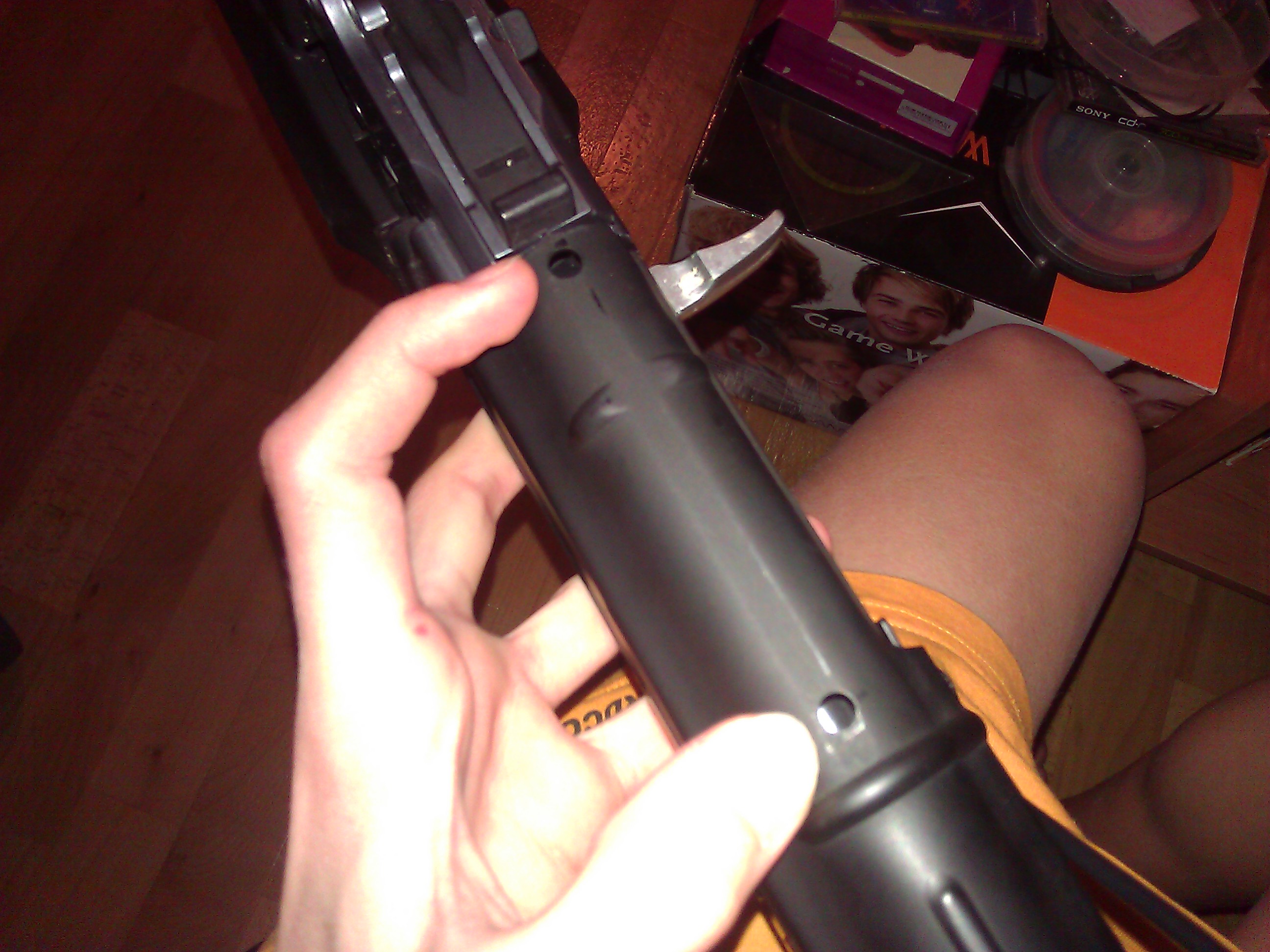

Griff : Skutečně ? A co když mám ty díry po mířidlech na vrchu, viz. foto. To asi není dělané na AK 47 Beta co ? Jedině bych asi musel vyvrtat díry... Co myslíte ?
WP_001660.jpg [ 696.01 KiB | Zobrazeno 6505 krát ]
Naposledy upravil Kevlud dne 02 dub 2012, 21:08, celkově upraveno 1

Jo Jeffe, ale Beta nemá na tu lištu díry, takže tak jako tak by musel vrtat do těla aby ten boční držák vůbec držel na te zbrani.
02 dub 2012, 21:12
Nový příspěvek Re: AK 47ß - R.I.S lišta na ACOG
Ona je má, akorát v tej díře na přední mířidla je nějakej blok, za kterej se zahákávaj ty betoidní mířidla...podle mě by šel vyndat a pak by nebyl problém.

To bude blbý, ona ta první montáž už sama o sobě není nijak zvlášť pevná a když to ještě budeš nějak nastavovat, tak to bude těžce na houby. A hele, uvažoval jsi o nejjednodušším řešení, což je přidělat si obyč RIS lištu dvěma šroubama skrz ty díry, co ti zbyly po mířidlech?

Griffe, víš otom že ne ?! Máš nejaký tip na lištu ? Ale asi bych tam musel dat nejake podlozky aby to bylo vyssi protoze v oblasti tech dír je to vyhlazene ale o kousek bliz k pazbe jsou vroubky, asi jako na kazdem akackovem krytu.
