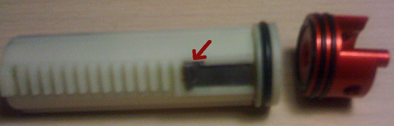

Ahoj,
poprvé jsem sám rozebral zbraň, takže prosím o trpělivost, pokud mi něco nedochází :) Jde o AK Masadu, v základu, zkoušel jsem, kde jsou úniky, a jeden celkem velký je na pístu u zpevněného zubu (viz. obrázek, nejde vidět, ale unikající vzduch je jasně cítit). Předpokládám, že budu muset vyměnit píst, mám ho vyměňovat rovnou s válcem?
Další problém je, že je tam unikátní tryska, koupil jsem SHS hlavu válce a tryska je na ní dost volná, což mě nepotěšilo - rád bych se podobným problémům vyhnul, můžete mi doporučit konkrétní řešení, které by se do Masady hodilo? Vím, že to je dost unikátní zbraň, doufám, že s ní někdo má zkušenosti.
A poslední dotaz, myslím nejhloupější :) Díval jsem se na hop-up komoru, je z průhledného plastu, ale na vrchní stěně vůbec nevidím hop gumičku. Je tam posuvné nastavování hopu, ale při jeho posunu nevidím nikde žádnou změnu, jak má u tohohle typu fungovat?
Díky za radu!

Jako, tam to žejo vůbec těsnit nemá, uvědom si, jak vzduchotechnika vlastně funguje ;-) Hlava pístu tlačí vzduch před sebou, co se děje za ní je jedno :D
Co se týče trysky do Masady nevim, nedělá jí třeba Airsoftpro? To dělá některý podobný atypy. SHS to tovíš dělat nebude.
Hopup funguje všude stejně, když se podíváš skrz hlaveň, musíš vidět přítlačnej bobánek, kterej se zvětšuje a zmenšuje podle toho, jak šteluješ hop.

Jak si zjistil že ti tama uniká vzduch? Když si to při testech musel mít ve válci? Nebo jako že si do toho foukl zezadu jak se dává pružina a tama to unikalo? Pokud ti netěsní tryska tak dát jinou jiné řešení není ale jelikož to je atip tak je to zlí.

Přesně tak...únik za hlavou pístu nevadí...musí těsnit vzduchotechnika tzn. když vezmeš píst s hlavou a prdneš ho do válce s hlavou válce a tryskou, utěsníš prstem trysku a začneš cpát píst do válce tak nesmí unikat vzduch kolem trysky, kolem hlavy válce nebo zadkem válce. V ideálním případě by nemělo jít vůbec dotlačit píst k hlavě válce, ale v praxi to často ideálně nefunguje. U lepších vzduchotechnik to funguje dokonale a ten píst k hlavě válce nedostaneš.

Airsoftpro dělají cnc komoru za 750 Kč, i s tryskou, ale trysku samostatnou nikoliv. Zatím se mi do toho nechtělo chodit, protože jsem si nebyl jistý, jestli to bude třeba - chtěl jsem napřed vyzkoušet, jak hop-up komora těsní. Pokud bych ale stejně musel objednávat trysku ze zahraničí... no, prostě jsem to teď objednal :)
Píst jsem zkoušel jak to říkal Monty, foukl zezadu, stejně jsem zkoušel i jak těsní tryska, to, že nemá cenu řešit nic za hlavou pístu mi nedošlo.
Vypadá to, že tryska s válcem celkem těsní, ale když zkusím zatlačit píst do válce se zacpanou tryskou, tak prochází celkem snadno - to je důvod, proč jsem to začal řešit. Jestli to dobře chápu, tak problém by tím pádem měl být v hlavě pístu? Pokud bych kupoval novou, jakou?
A díky moc za rady ;)

Já bych šel třeba zase do SHS hlavy pístu, ať se tam zbytečně nemíchá víc značek.

Díky Griffe, má to jen jeden háček - ta SHS hlava nesedí na trysku, je trochu volná. Jako těsnější řešení tak kupodivu vypadá ta původní hlava válce, což mě nijak zvláště nepotěšilo. Chápu, že je lepší koupit společně hlavu pístu i válce od jednoho dodavatele, ale trochu mě straší to, že by i nová mohla být u trysky volná. Hádám, že nejlepší to bude vyzkoušet v obchodě, po čem by bylo nejlepší se podívat?

Počkat, teď mi neni jasný, čeho se bojíš...že původní tryska nesedí na SHS hlavě válce, je volnější a ufukuje (neufukuje ti to nakonec tam? zkoušel jsi těsnost bez trysky?) chápu, ale čeho se bojíš v případě hlavy pístu? Ta může bejt jedině volná ve válci a může to foukat kolem ní, ale to je zpravidla problém těsnění a dá se vyřešit za pár korun vhodnějším O-kroužkem. Každopádně jako nejlepší řešení je samozřejmě komplet vzduch včetně válce od jednoho výrobce, tam se bát nemusíš, ale u Masady bude problém s tou tryskou, chtělo by to napřed ozkoušet, na jakej hlavě bude nejlíp sedět ta a podle toho koupit zbytek vzduchu.

Hlava válce: koupil jsem SHS, nesedí na trysku, stará hlava celkem těsní a na trysku sedí (novou jsem koupil na radu prodavače :roll: )
Hlava pístu: ráno jsem ji zkoušel, netěsní (válec jde celkem volně domáčknout). Jestli by stačilo koupit kroužek, tak to dneska vyzkouším. Pokud by to nepomohlo, asi bych se na to tenhle měsíc vykašlal, a příští koupil komplet i s válcem.
Takže ještě jednou díky, napíšu, jak to dopadlo.

Jako myslel jsem to tak, že pokud je kvalitní hlava pístu a čistě náhodou netěsní, tak většinou stačí větší O-kroužek, kterej vykompenzuje odchylky mezi výrobcema. SHS bych teda zrovna za vyloženě kvalitní neprohlašoval, ale úplně blbý ty věci taky nejsou a když se jedná o takovejhle napůl pokus, tak bych zase nevyhazoval prachy za něco dražšího. Pokud je původní hlava blbá, tak tě ani lepší těsnění nezachrání, ale zkusit to samozřejmě můžeš.

Díky za Vaše rady, po svém první rozložení zbraně jsem si zapsal do modrého života první složení zbraně, přitom objevil tajemství Přítlačného válečku, Silikonového oleje a Křížového Šroubováku S Magnetickou Hlavou. Faire objevuje vesmír :)
Každopádně jsem nakonec koupil i nějakou levnou hlavu pístu, těsní výrazně lépe. SHS hlava válce celkem seděla na CNC trysce z ASPro, CNC hopkomora sedla taktéž jako ulitá, takže všechno ok. Nemám k ruce žádný způsob, jak změřit rychlost zbraně, večer ji půjdu zastřílet s optikou, tak uvidíme, jestli se pocitově výkon zvedne.
