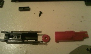

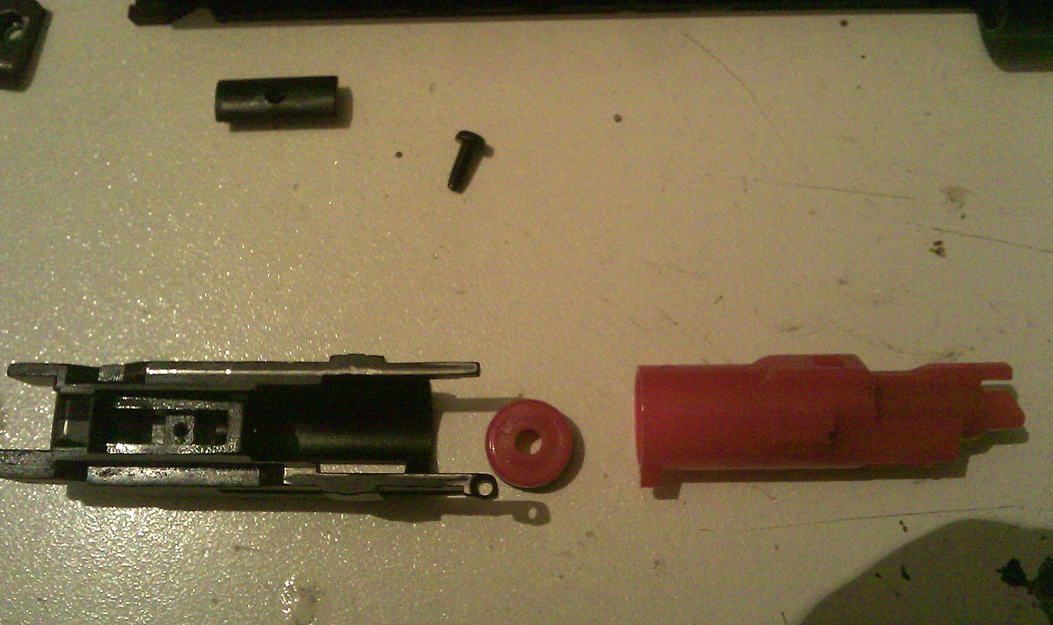

Než budu cokoli pilovat tak pro jistotu ještě dotaz :) v plynovkách jsu nováček a proto tedy: jestli jsem to správně pochopil tak jde o to aby se píst (to červené kolečko) neprotáčelo na té kovové části ke které je přišroubované :) je to tak ? :)

Příspěvek Re: Colt 1911 GBB - problém se zásobníkem
Přesně tak, teď se točí dokola, je to tak? Tudíž netěsní a proto ty prskance. Prosímtě pracuj s citem.

Nevite nekdo co to muze prosim zpusobovat. Bohuzel nevim jak poznam plny zasobnik. Plnil jsem jej na trikrat a stejne jsem vystrelil tech sedm kulicek a konec.
Kdyby tu byl nekdo kdo umi servisovat plynovky, prosim dej te mi na sebe kontakt a ja se svami domluvil. Chtel bych tu pistoli servisovat, at je na priste pripravena. Zadarmo to samozrejme nechci.
Sam se do toho poustet taky nechci. Chci mit tak jistotu, ze se na to muzu spolehnout.
Dekuji.

Skúsim prispieť to že Vám do zásobníka vojde málo plynu je spôsobené asi tým že tam ostane splynený plyn a ten bráni vniknutiu kvapalného plynu na poslednej súťaži IPSC som sa takto pripravil o cené sekundy nakolko Z 5 zásobníkov mi len jeden fungoval
Riešiť sa to dá osadením plniaceho ventilu cez ktorý sa splynený plyn dostane von zo zásobníka alebo pri plnení zásobníka stlačím ventil na cca 5 - 10 s necham vysičať a potom ventil pustím a zásobník sa naplní
Možno by pomohlo občas zásobníky rozobrať a z vnútra vyutierať.
Myslím si že na stenách zásobníka ostanú kvapky kvapalného plynu ktorý sa odparí a vďaka tomu tam nevojde dosť kvapalného pynu
