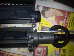

Nebudu zakládat téma a potřebuji radu,
koupil jsem kovové tělo na M4 od Dboys a když jsem dával zbraň do nového těla mám problém, konkrétně přidám foto
nahoře je dokoupené tělo, jde o to že ten "kroužek" nesedí do nového těla protože je to zatočené, přičemž u starého není zatočené ale přímo vytvarované na ten kroužek, má otázka je, co s tím dělat?

Nový příspěvek Re: Problem s M4
Odšroubovat to nejde z toho starýho těla?
23 kvě 2011, 18:18
Příspěvky: 92
Právě že ne, Je to tam už od výroby..
/edit ono to je asi tím, že ta zbraň je starší... a u novejch je to už vždy "zatočený"
23 kvě 2011, 18:19
Tak to seš nahranej, potřebuješ novej delta ring a novou vnější hlaveň.

jako, novej delta ring zkousnu, ale celou vnější hlaveň? :shock: :?
23 kvě 2011, 18:32
matesd píše:
No tu původní do novýho těla nenamontuješ, leda bys sehnal deltaring z maruiky (myslim že i starý generace src to maj stejně, ale jistej si nejsem teď), která to má udělaný stejně jako ten tvuj kvér, ale dá se to celý odšroubovat a tudíž dát na nový tělo.
23 kvě 2011, 18:46
Příspěvky: 92
já jí tam namontuju, jenom ten delta ring "plandá" na novým těle jinak hlaveň pasuje dokonale..
23 kvě 2011, 18:48
:shock: Jak jí tam namontuješ? resp. za co jí tam uchytíš?
23 kvě 2011, 18:51
Příspěvky: 92
ou, sorry.. bylo to myšleno jinak...
